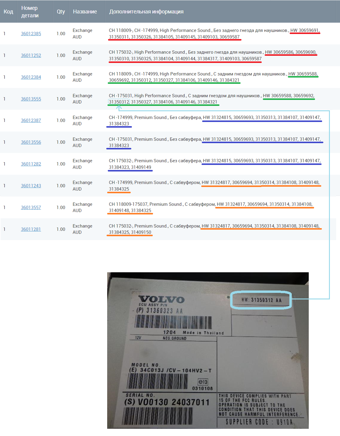

Стас писал(а):Гляньте, пожалуйста на снимки. Я извернулся как мог. Что у меня? Вроде как действительно Premium? :preved:
Чтобы не гадать на кофейной гуще. Снимите усилитель, переверните, там есть наклейка с цифрами.
Сравните код, узнаете конкретно что стоит у вас.

Да. Это он, тот самый Premium Sound.
Руслан, сам же знаешь, что зимой снимать сидение, то ещё эротическое приключение. Да это премиум, к гадалке не ходи. Слева фишка оптики, а остальное уже не важно.

В том то и дело, что Руслан меня озадачил тем, что оказывается не ко всем "премиумам" могут быть подключены сабвуферы. Согласно приведённой им таблице это очевидно. Я хочу купить саб и придётся или рискнуть или свинчивать сидение и откручивать усилитель.

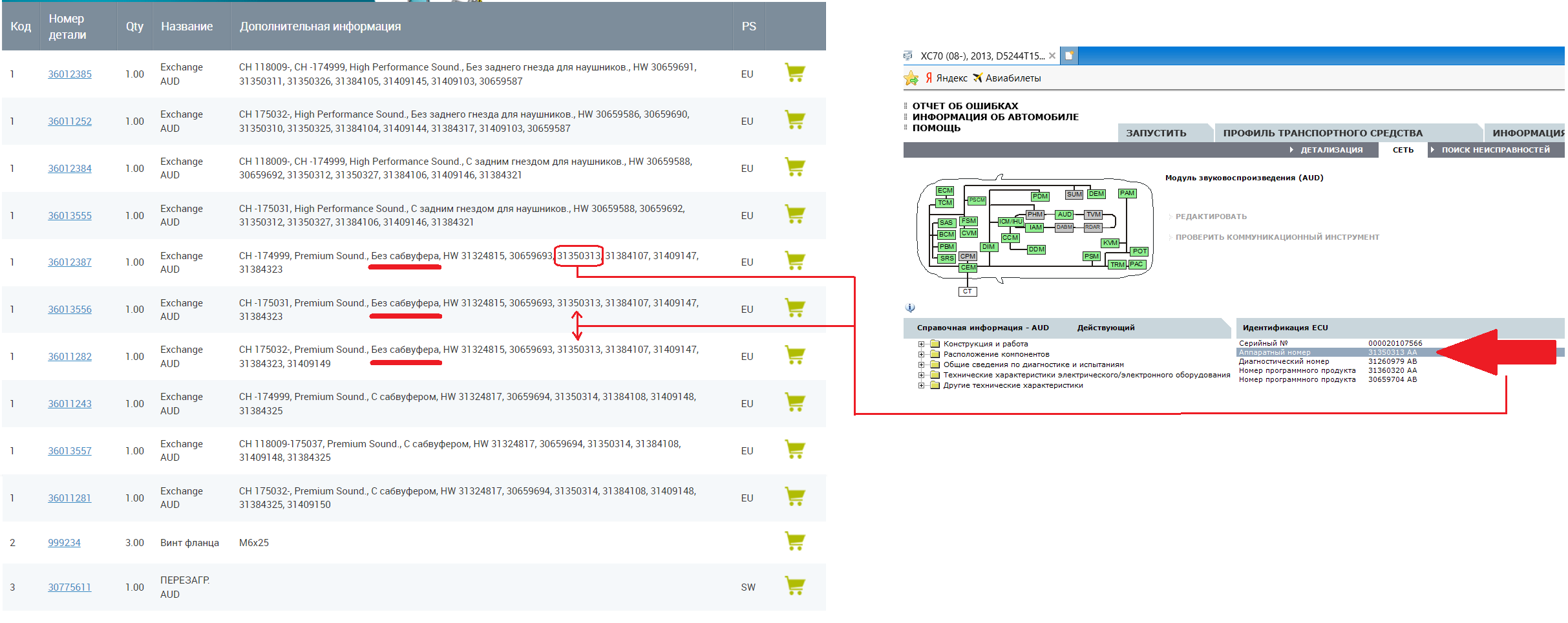

Vida показала номер усилителя (AUD). У вы этот усилитель без сабвуфера.
