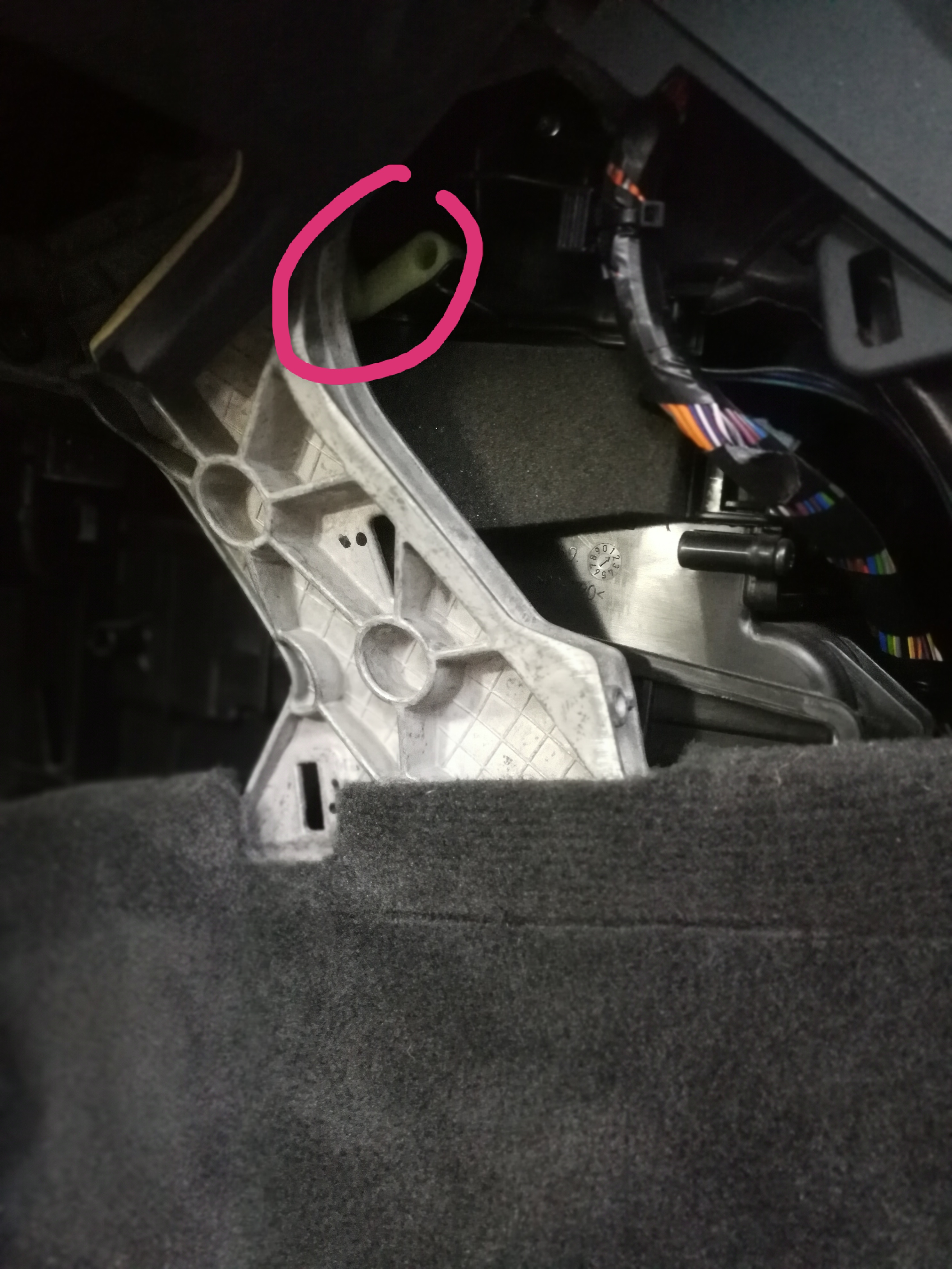

Таких проблем у п3 платформы нет.Сегодня был ещё у одного мастера.Укзал на эту штуку
У водилы со стороны педали разобрал и начал что то там проверять... Сказал что эта пластмаса не поворачивается...
