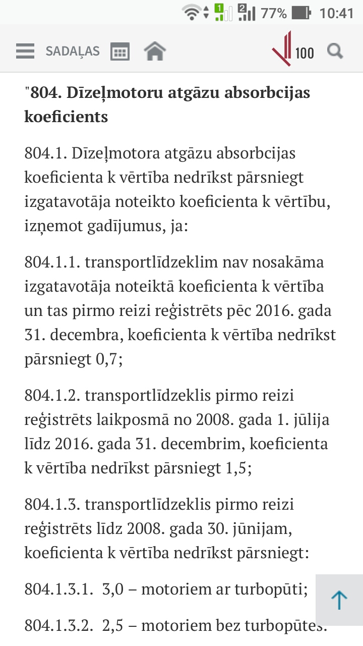

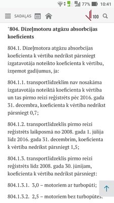

Всем привет!Удалить дпф это может и не плохо, но что говорят правила (фото прилагаю), при прохождении ТО они смотрят данные дымности заложенные самим производителем машины или у машин выпуска до 06/2008 года -3.0 с турбиной и 2.5 без турбины, с 07/2008 по 12/2016 года дымность выхлопа максимум 1.5, и с 2017 дымность 0.7, в случае если стоят два дпф, то дымность максимум 0.7. Вот я бы подумал вырезать дпф у машин которые выпуска с 07/2008, какой там выхлоп будет. Неясно. Моя старушка с оригинальным евро 3 выдает 1.7. Но у меня нет дпф вообще с завода. Хотя модель 2005 года. Такие дела.
