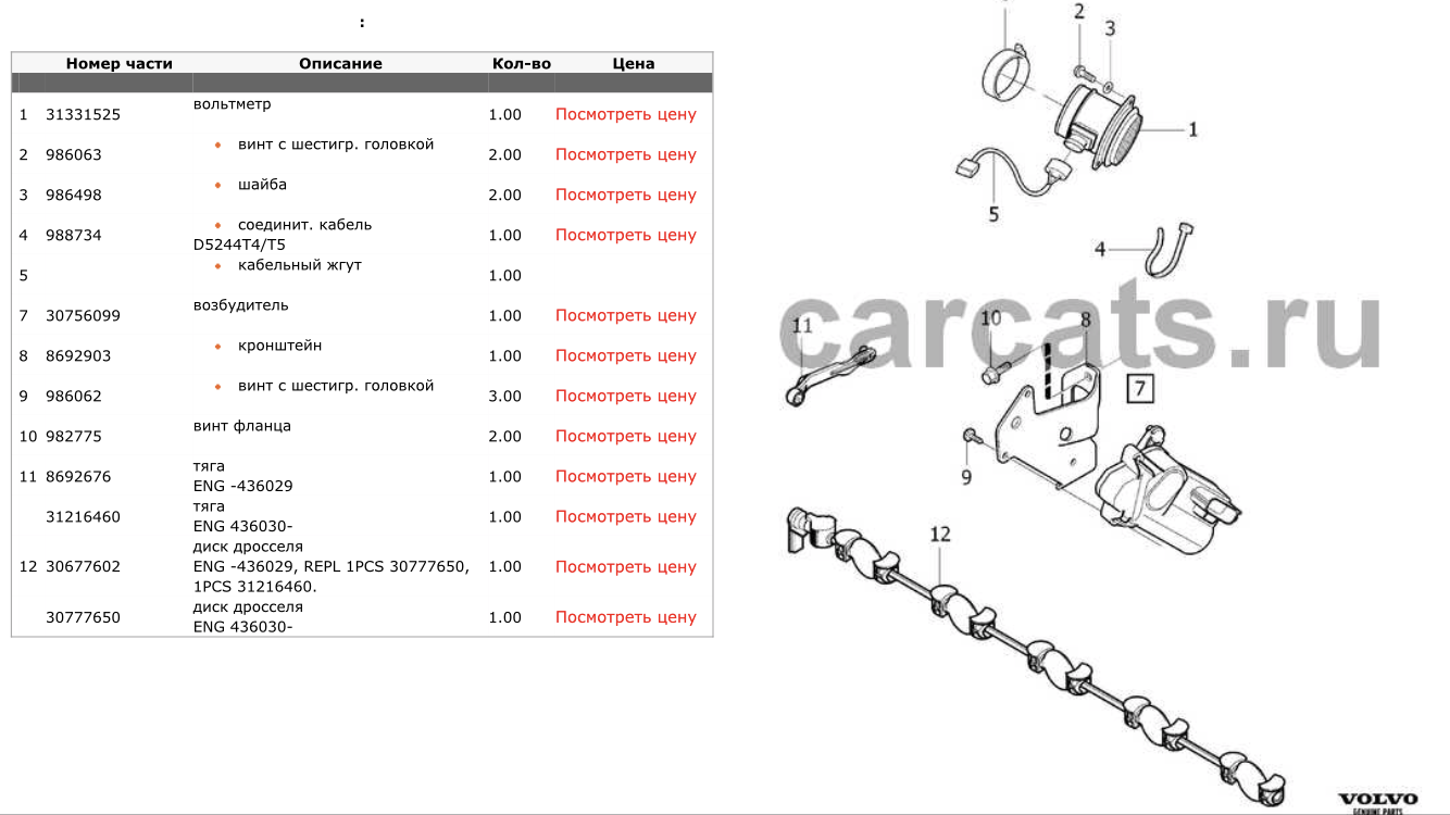

Приветствую.
Помогите разобраться и, по возможности, поделиться подетальной инструкцией.
Проблема => похоже сломана вихревая заслонка, так как лапка просто так «висит», без какого либо сопротивления.
Что надо:

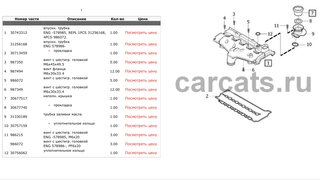

1. номера деталей для заказа: вихревая заслонка, тяга, прокладка клапанной крышки. Если что ещё забыл, смело добавьте. Герметик какой используется или нет?
2. Инструкция по замене.
По вин номеру выдал номера деталей (использовал carcats.ru), но не могу разобрать, какие именно мне необходимы, помогите разобраться.
Volvo V70, 2008, 2.4D, 120 kw.
Заранее спасибо
Фёдор

Fjedoru nado bi utochnitj kod dvigatelja, potomu chto v 120 kW (d5244T5) net vihrjevih zaslonok, a jesli oni vsje taki estj to eto d5244T4 i 136 kW i togda objazatelno nado prokladki forsunok, jesli sovsem horosho to i pruzhini krplenija i vinti krplenija forsunok . Ja zakazival komplekti gde jestj prokladki, pruzhini i vinti kreplenija forsunok, 5 shtuk kod Volvo 31272194. Prokladku krishki klapanov 30713459 i kreplenija forsunok nado dazhe v tom sluchaje jesli ubiratj vihrjevuju zaslonku vobshe, kak govoril dimosina, potomu chto do nejo mozhno dobratsja tolko snimaja klapanuju krishku i forsunki

Сообщение Фёдор » 03.04.2018, 19:53
Dils,
Спасибо за информацию.
По двигателю - у меня 120 kW в паспорте заявлено, по вин коду также показывает 120 kW D5244T5 (carcats.ru пользуюсь).
Тяга для вихревой заслонки и моторчик присутствуют.
