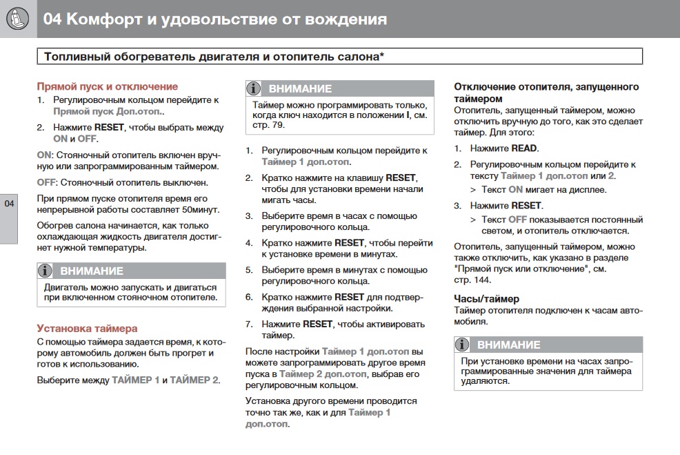

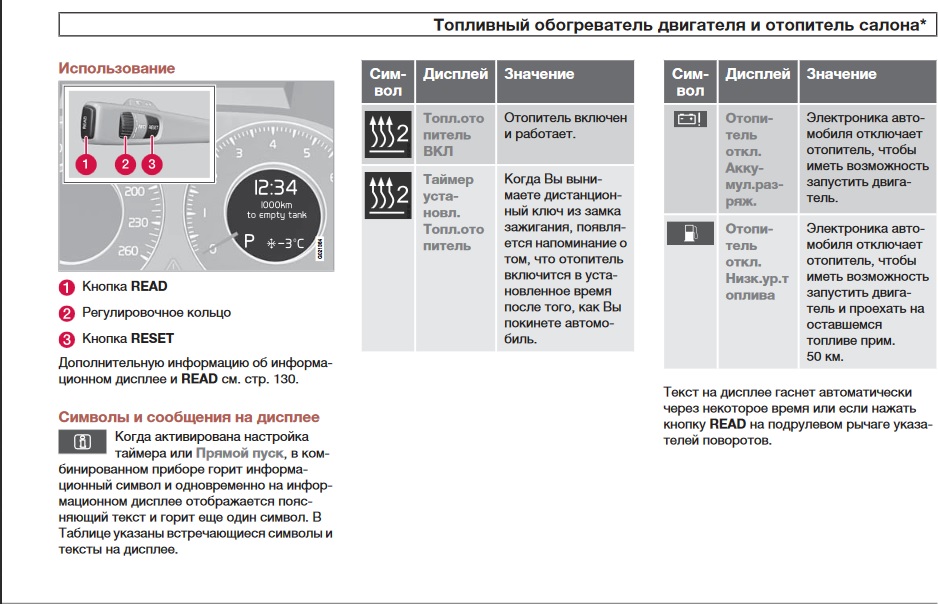

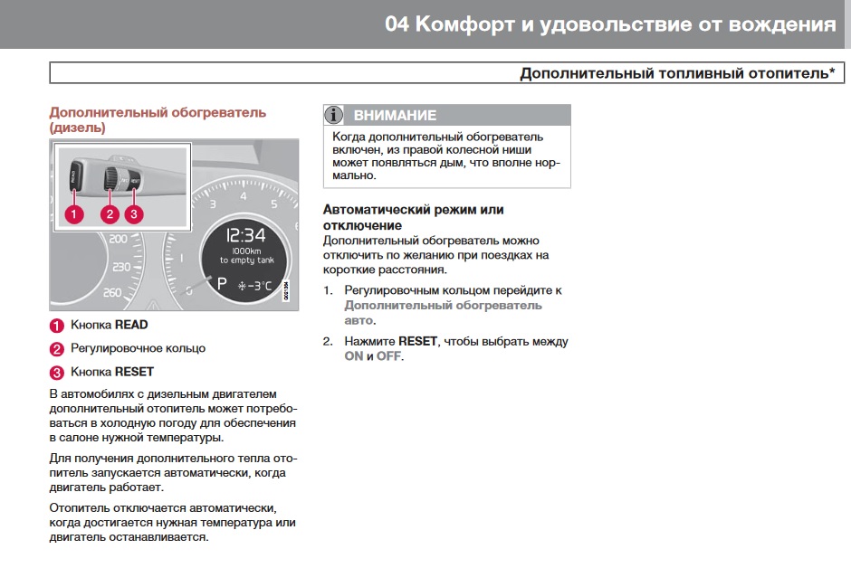

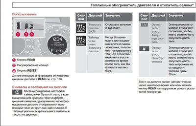

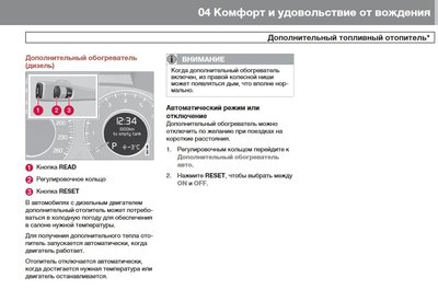

Сообщение belsar » 08.12.2017, 16:38
Скачайте инструкцию. - http://стиль-моторс.рф/articles/instructions-for-volvo/

И что ? Всё ещё не ясно?

Нажимал, смотрел нету таких симвалов.возможно нет в моей комплектации.

Таймер шёл в комплектации, за отдельные деньги. Если его нет, то отопитель включается автоматически, по датчику наружной температуры.
Хотите таймер, обратитесь к Stark-y.
P.S. А отопитель у вас вообще есть?
