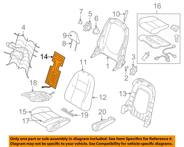

То есть проще и дешевле найти рабочие стулья на шроте, чем купить и вставить обогрев в те что уже есть?
На шроте то обогрев хрен проверишь.
Просто я посморел по каталогу схему кресла, там идут два радиатора
31413914 радиатор спинка
и
8639160 радиатор подушка CH -455454
или
31292184 радиатор подушка CH 455455-
хз в чем там разница, можно уточнить у производителя какой на мой вин идет.
Оба вместе где-то 100-130 евросов, но по схеме не понятно, насколько геморройно их вставить в сиденье, и куда они подключаются
Такой подход вообще жизнеспособен с практической т.з.?
