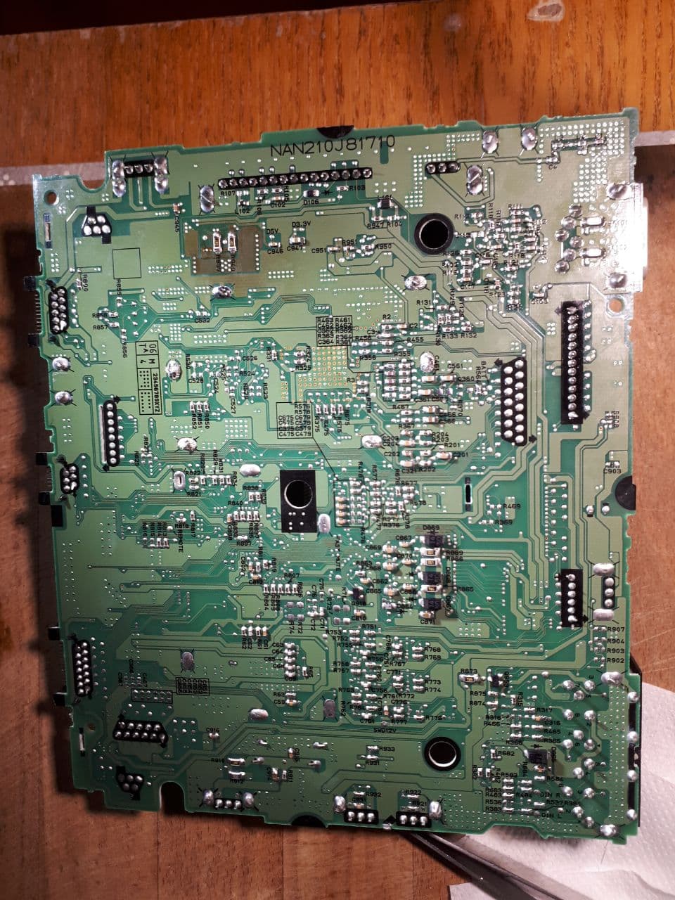

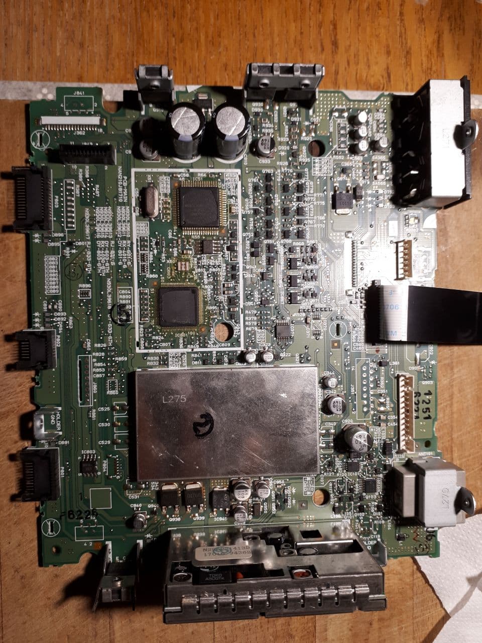

Сейчас снял плату. Видно перегрев на транзисторах D1760 Q938 Q939 и резисторах с обратной стороны, проверка мультиметром показала что они живые.
Перелистывая форум подчеркнул что они не влияют звук, поэтому буду завтра отпаивать крышку звукового процессора и смотреть что там под ней.
Заодно хочу спросить у вас, может кто знает, где можно найти схему этой платы или куда можно припаять AUX вход (CD проигрыватель и радио мне не важны)?
