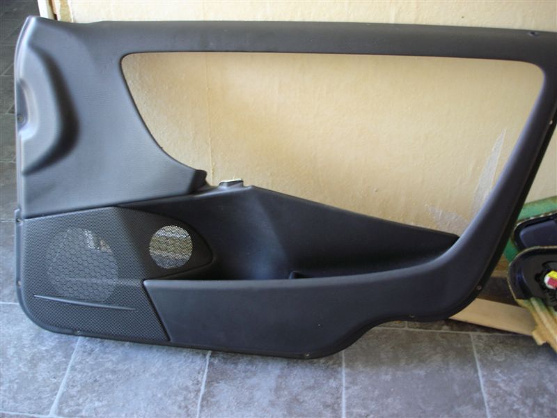

Все, кроме пищалок, можно взять от S60, у которой майфун с Dolbi Pro Logic (если стоит HU-803/HU-850 и обшивки, как на фото ниже, то значит там Премиум система). Таких автор много в шротах, надо звонить. Но ко всему этому нужен ещё усилок, передние обшивки от S60 для среднечастотника, и для среднего канала сам майфун HU-803 (от авто того же года). Если центр не нужен, то можно оставить старый майфун. Советую глянуть на ss.lv раздел запчасти.
Важно знать, что заменить HU-403/HU-603 на HU-850 не получится, только на HU-803, соответственно HU-650, надо менять на HU-850.
Сам как-то интересовался по поводу стоимости HU-803 и усилка с проводами - 100Евро вместе (по 50Евро за единицу) (https://www.ss.lv/msg/ru/transport/spar ... adgll.html).
Передние обшивки надо смотреть от англика, т.к. правильные обшивки продают только со всем кожаным салоном, но задние сидения, на сколько знаю, у S60 другие, поэтому салон на V70 такой не нужен. На V70 такие обшивки бывают только на R-версии, и очень редко на простых авто, поэтому на шроте их нет. Пищалки в багажнике, как правило уже есть (только вот такие ли же как в Premium или простые не знаю). Соответственно надо брать передние обшивки от S60 по 15-20Евро/шт и переделывать (ставить от своего авто) среднюю часть и ставить все остальное:
