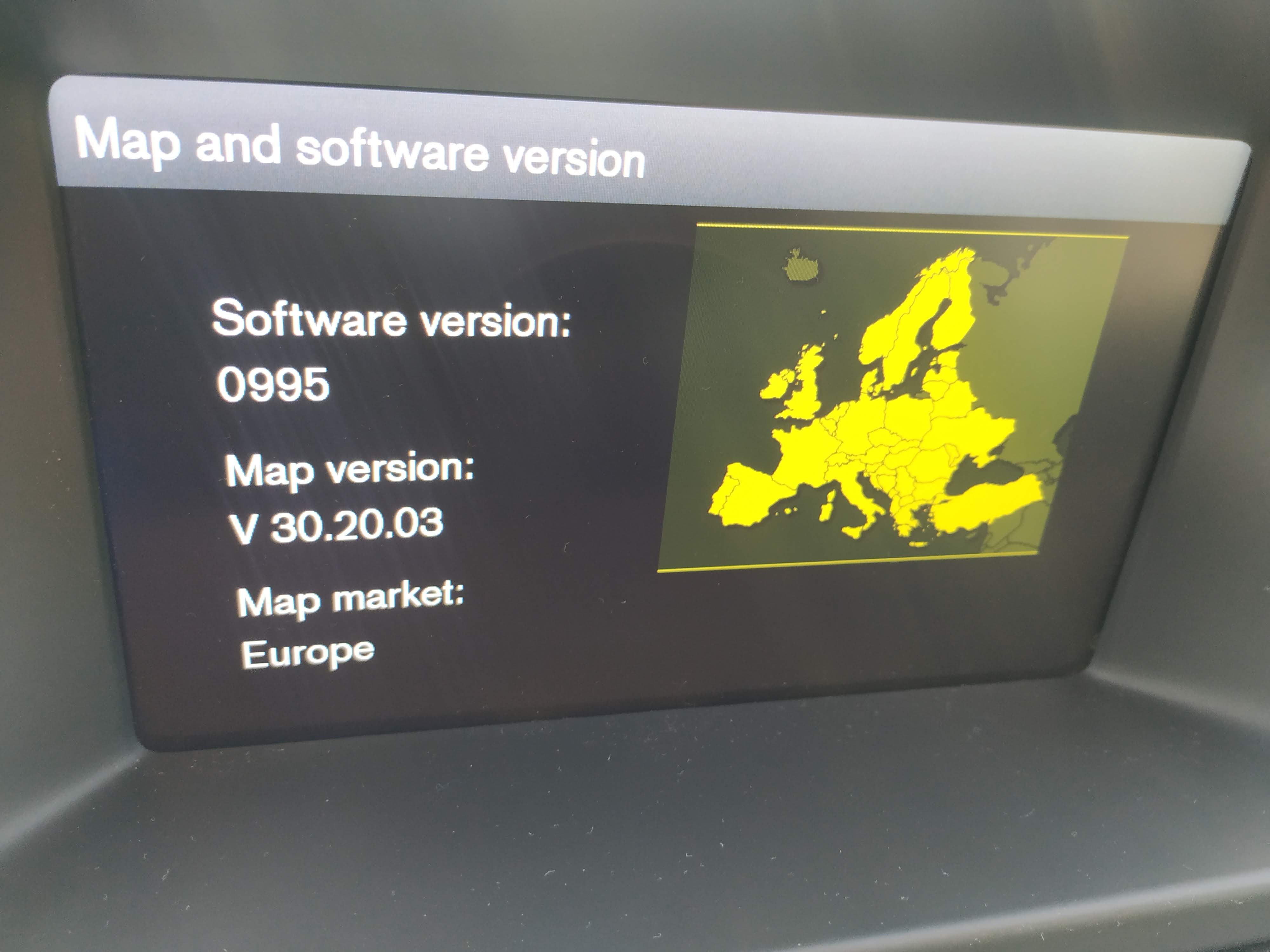

Сообщение mitja » 04.03.2022, 15:53
Для тех у кого штатная навигация Sensus 2011-2013 и нет возможности обновить карты через USB
могу обновить карты до v.30.20.03 20год (максимальная для данного sensus)
Ps. для этого потребуется снять блок IAM и заливать карты на прямую в HDD
на все около уходит около 2 часов

Hdd шифрован, но шифрование можно снять подключив hdd к компу и до следущего запуска в IAM жесткий будет открыт для чтения и записи.
На drive2 один цмелец торгует коючами для одноразового обновления но цену ломит не гуманную, вот и решил пойти путем разбора iam. Обновил себе - теперь могу посодействовать всем желающим. Понятно что через флеш удобнее и быстрее , но у кого не спрашивал обновить софт в IAM все отказывались. Говорят очень часто блоки умирают при обновлении софта.

А на HDD он нигде не хранится? У меня остался стоковый дамп моего HDD с IAM.
Только что приезжал человек с Лиепаи на S80 2012 года, у него уже SATA HDD . Я к этому не был готов и с горящей жопой перебрал пару компов пока нашел подходящий что бы снять шифрование. Но все закончилось хорошо ,за 2 часа уложились
