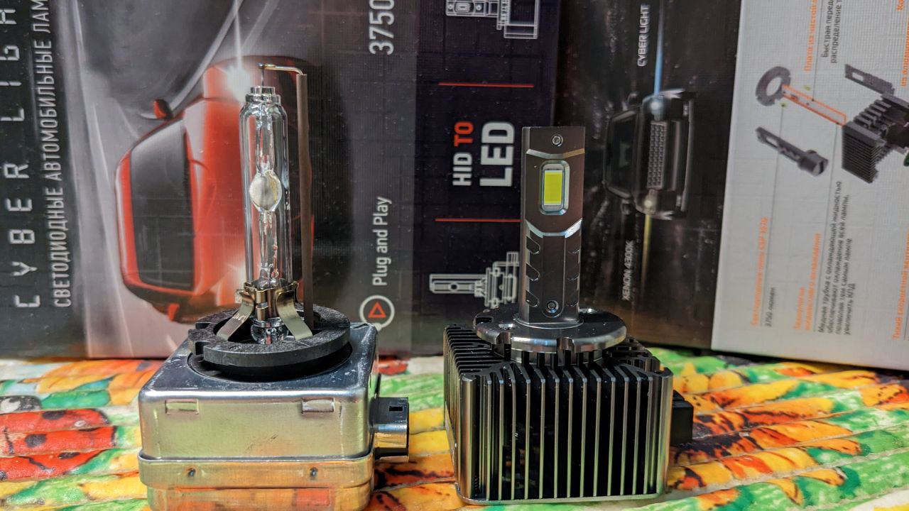

3)где то читал что ксенон работает 3 года потом начинает деградировать и к 5 годам уже совсем выгорает колба
что подтвердилось когда снял свои старые лампы
на фото видно что в "пузыре" есть нагар , которого не было во второй лампе (видно её заменили т.к. поставили ноунейм)
так что если лампа еще отработает годик, то вообще только одни плюсы
