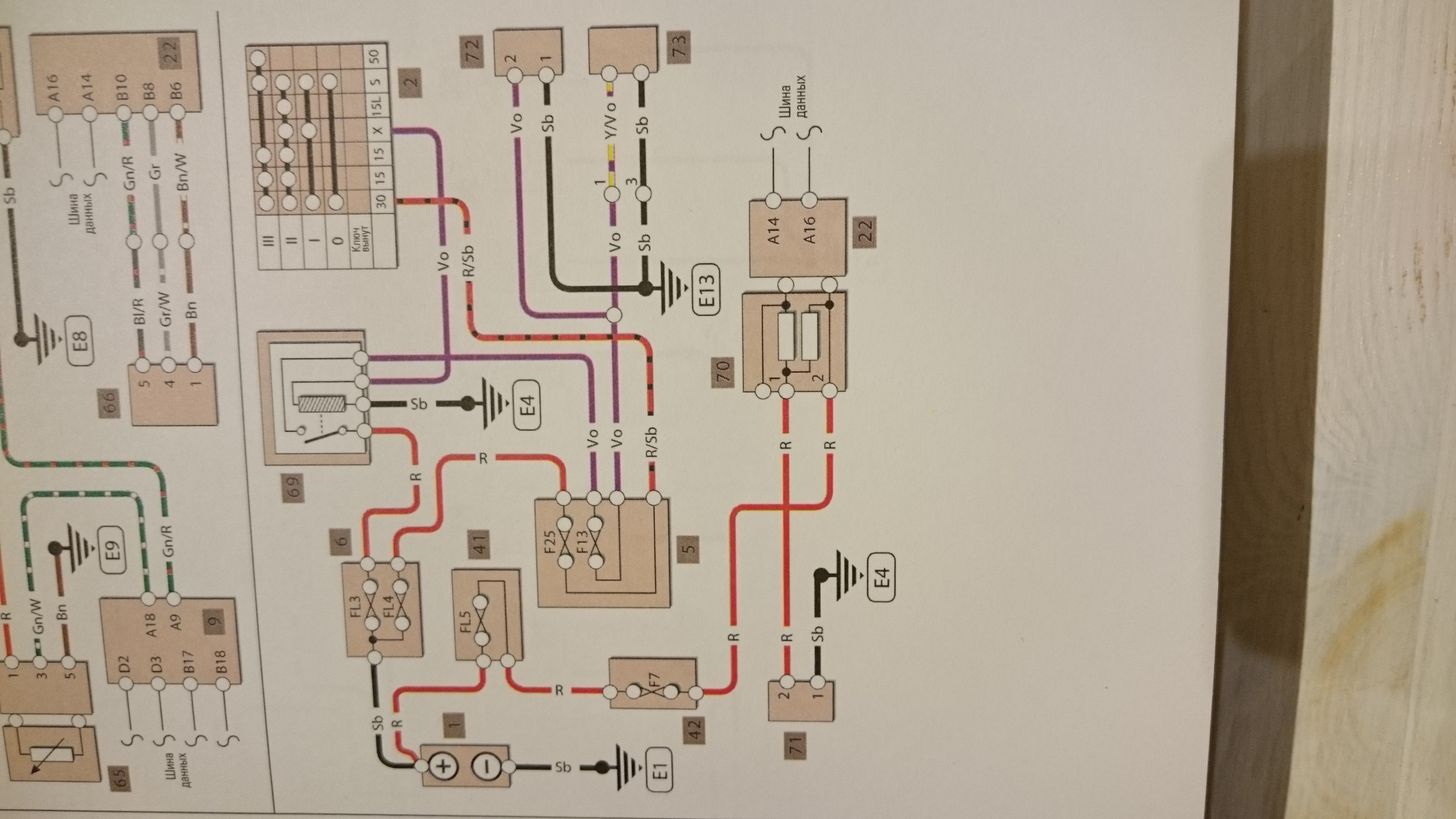

Схему надо смотреть. По логике произошедшего должен еще где-то быть предохранитель.

По книге 2 блока предохранителей, один в салоне, другой под капотом. На прикуртватели в салоне один предохранитель, подключены они параллельно. Так что, если там никто не рылся и дополнительно ничего не всунул, то если один работает, то и второй должен. глянь, может у тебя там что-то с контактами, или может бумажка какая-то попала... Если сам ничего не увидишь, то едь к электрику любому, он прозвонит и все поймёт. Там сверх естественного и дорогого ничего нету.
На схеме: Е13 - соединение прикуривателей с массой за правой передней откидной панелью.
