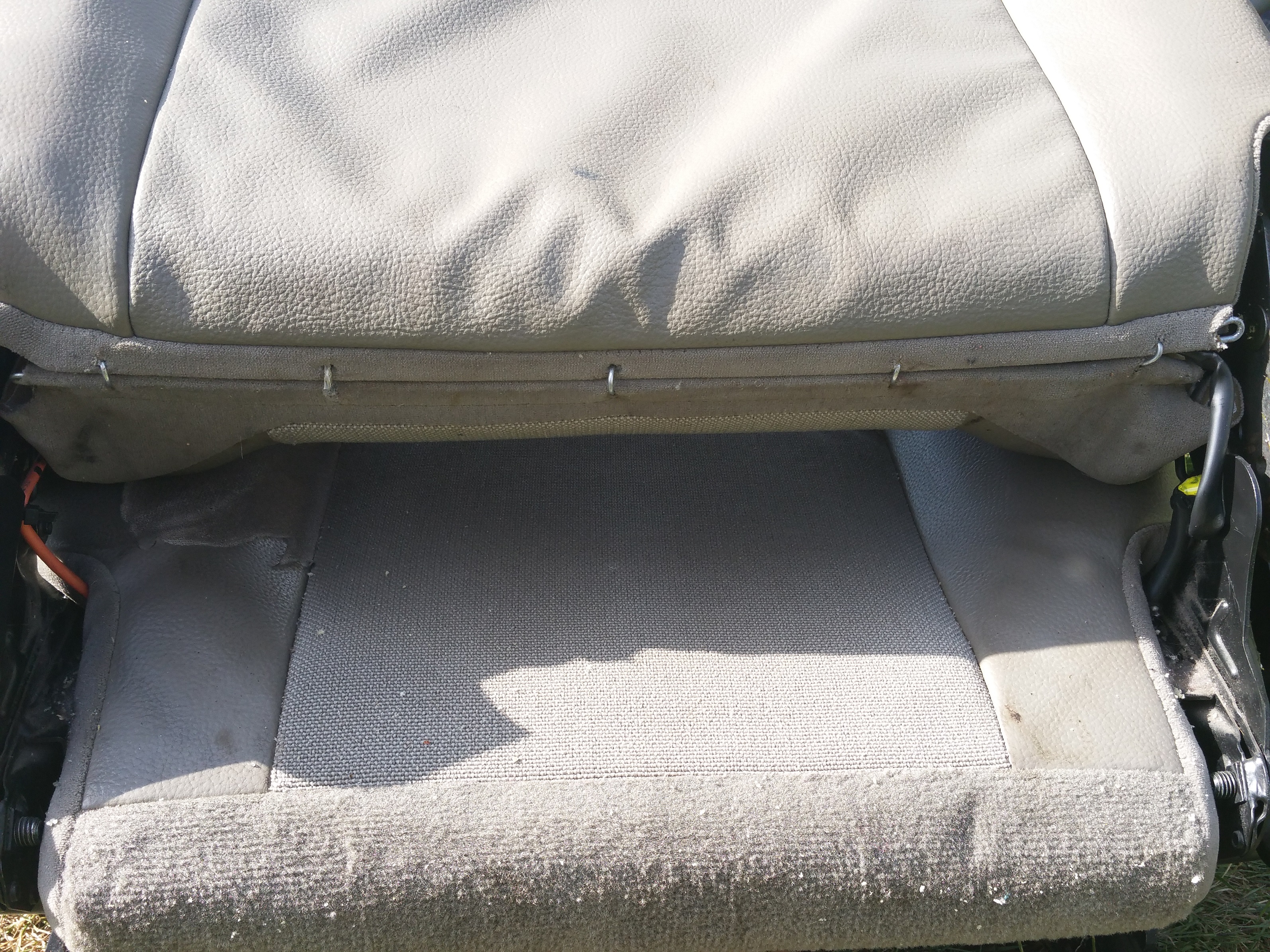

Чтобы удобна снять чехол желательно выбрать сидения.

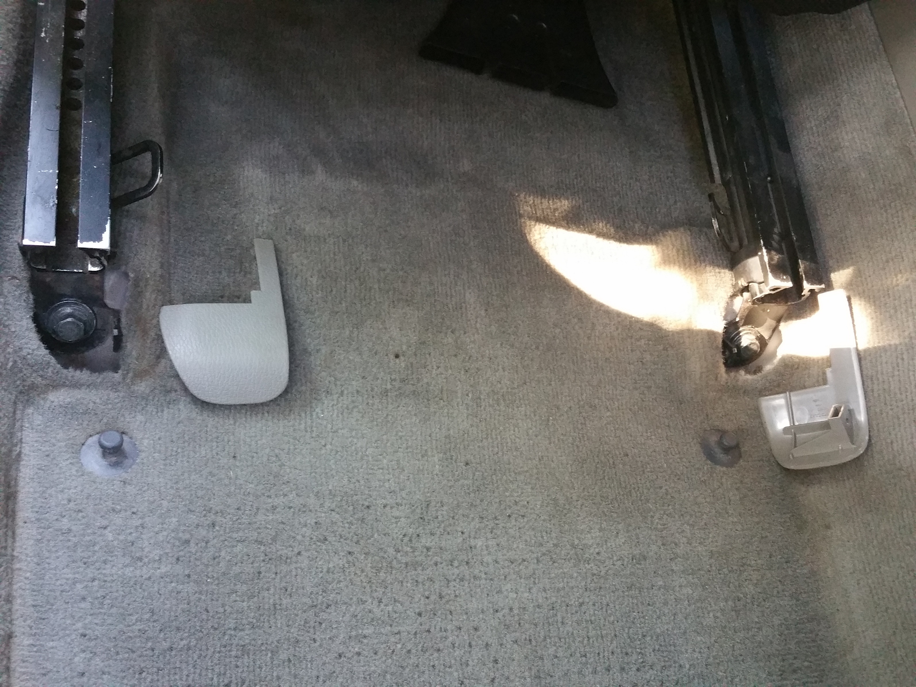

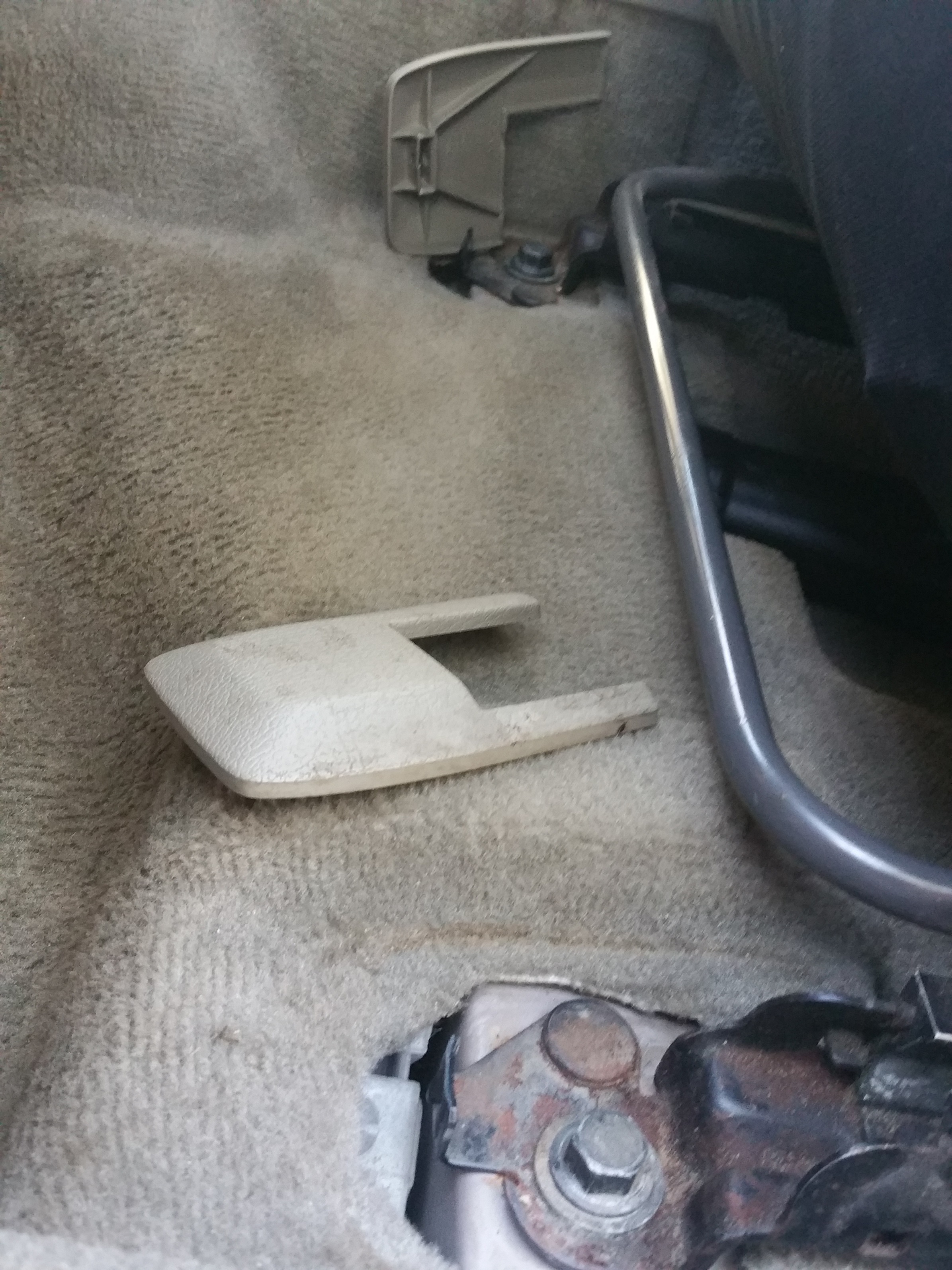

Снимаем пластмассовые крышки, спереди и сзади. Откручиваем болты.

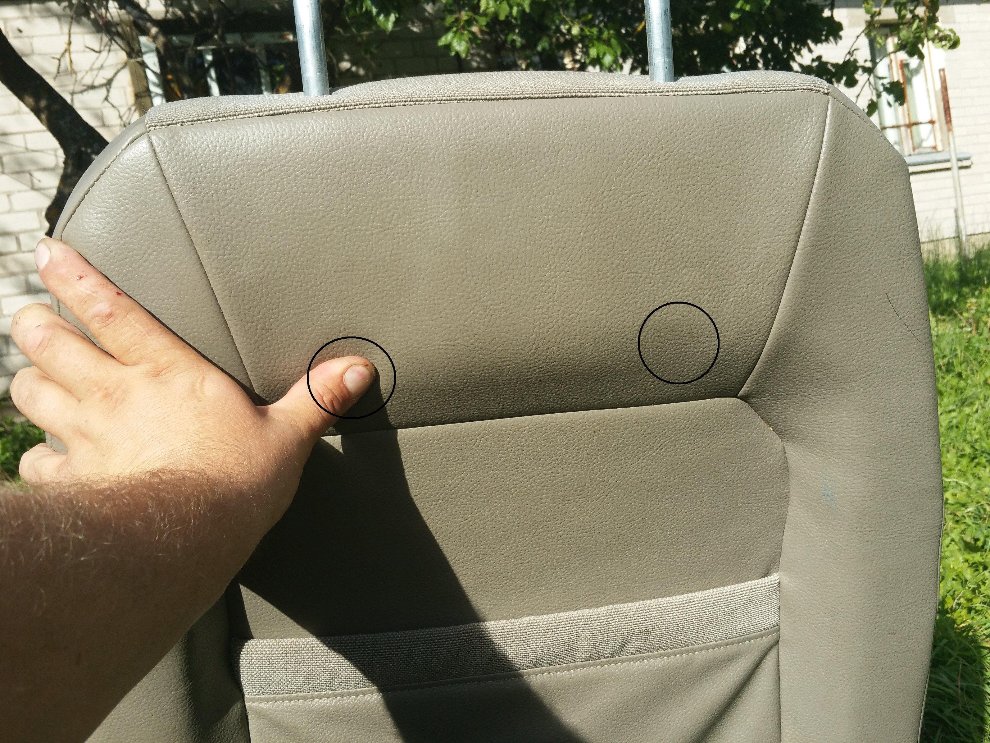

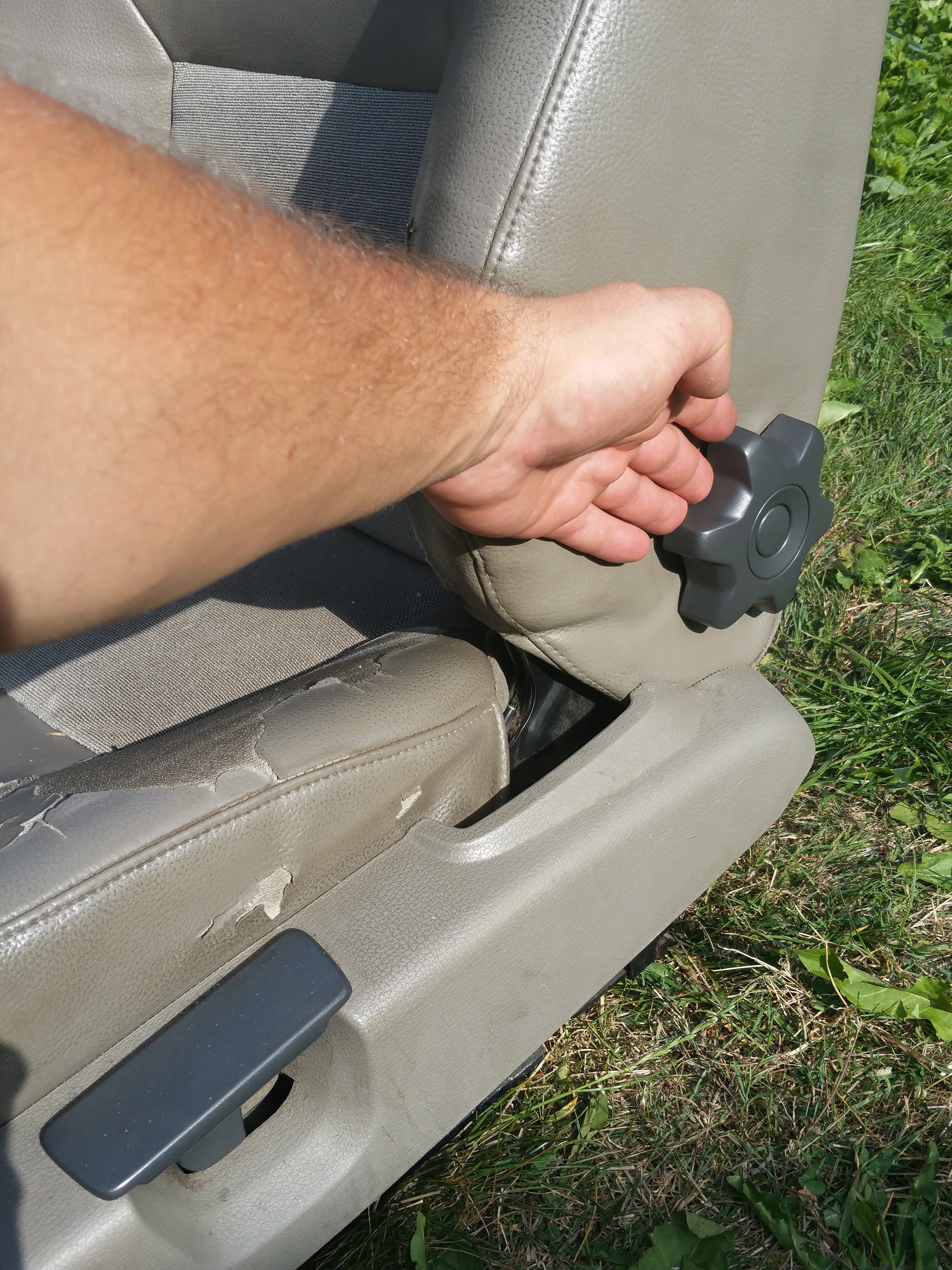

Поднимаем два штырька вверх. Спинка откидывается вперед полностью.

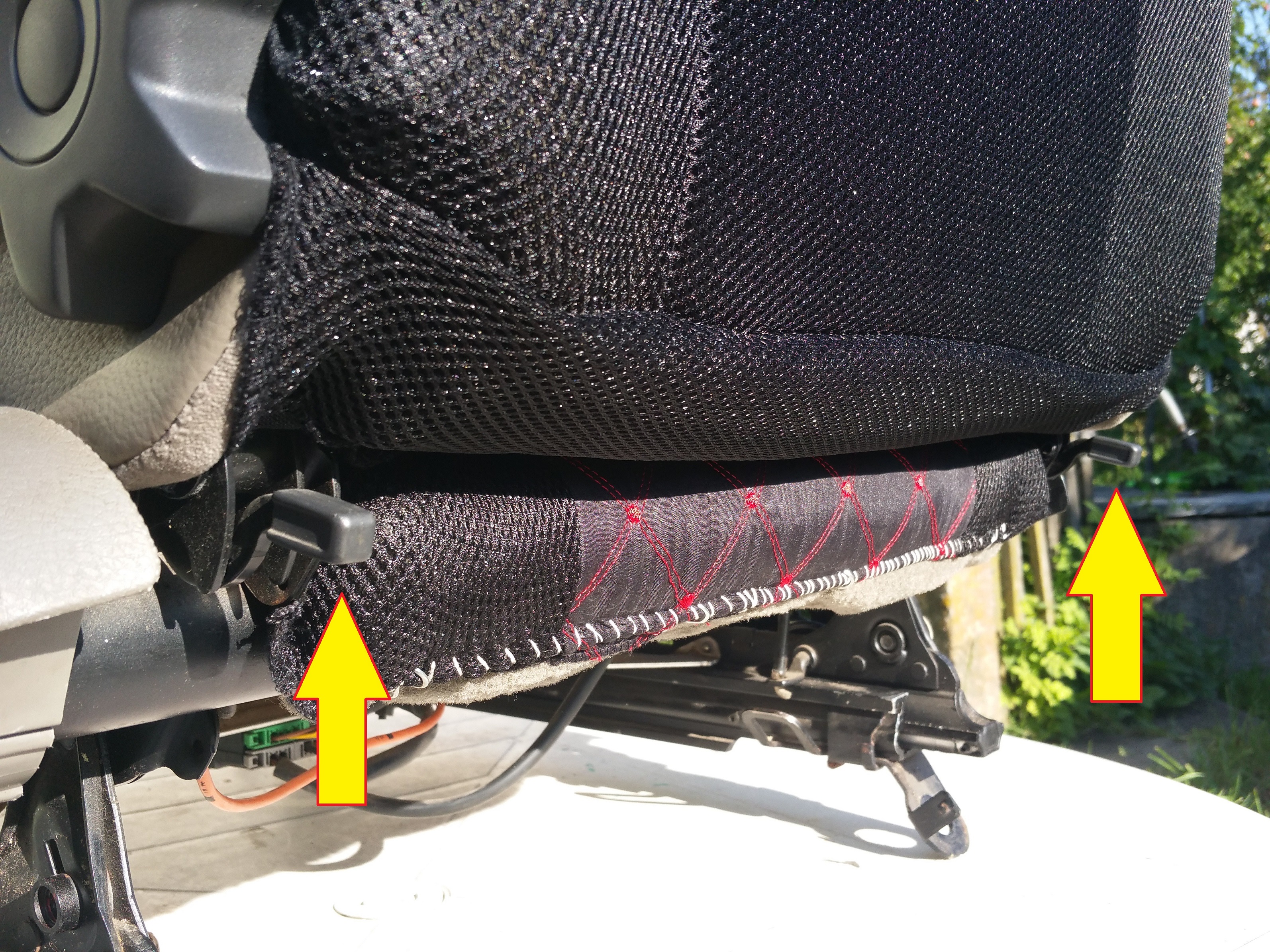

Снимаем с одного боку.

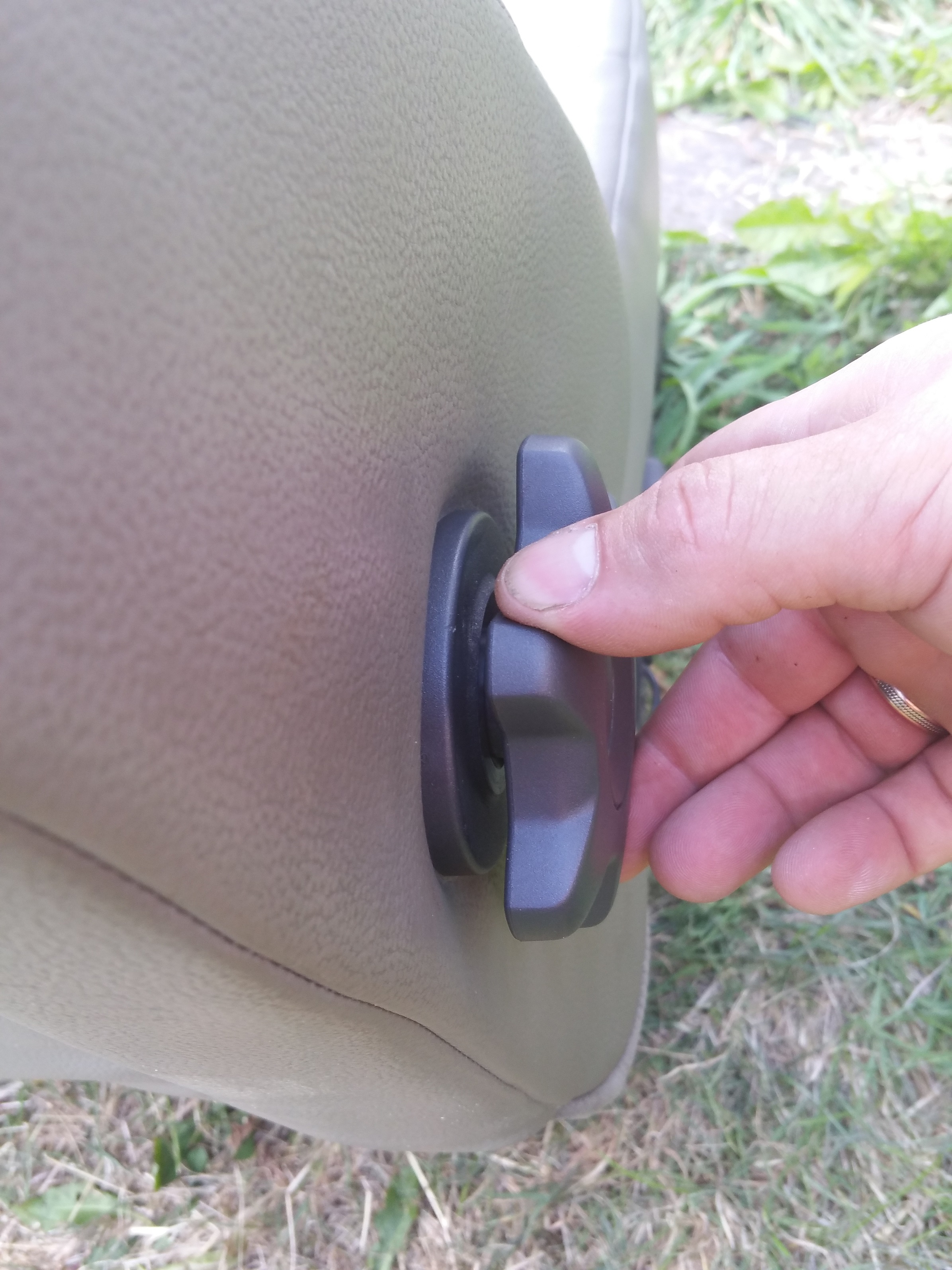

С второй стороны откручиваем до упора потом прилагаем усилия в том же направление.

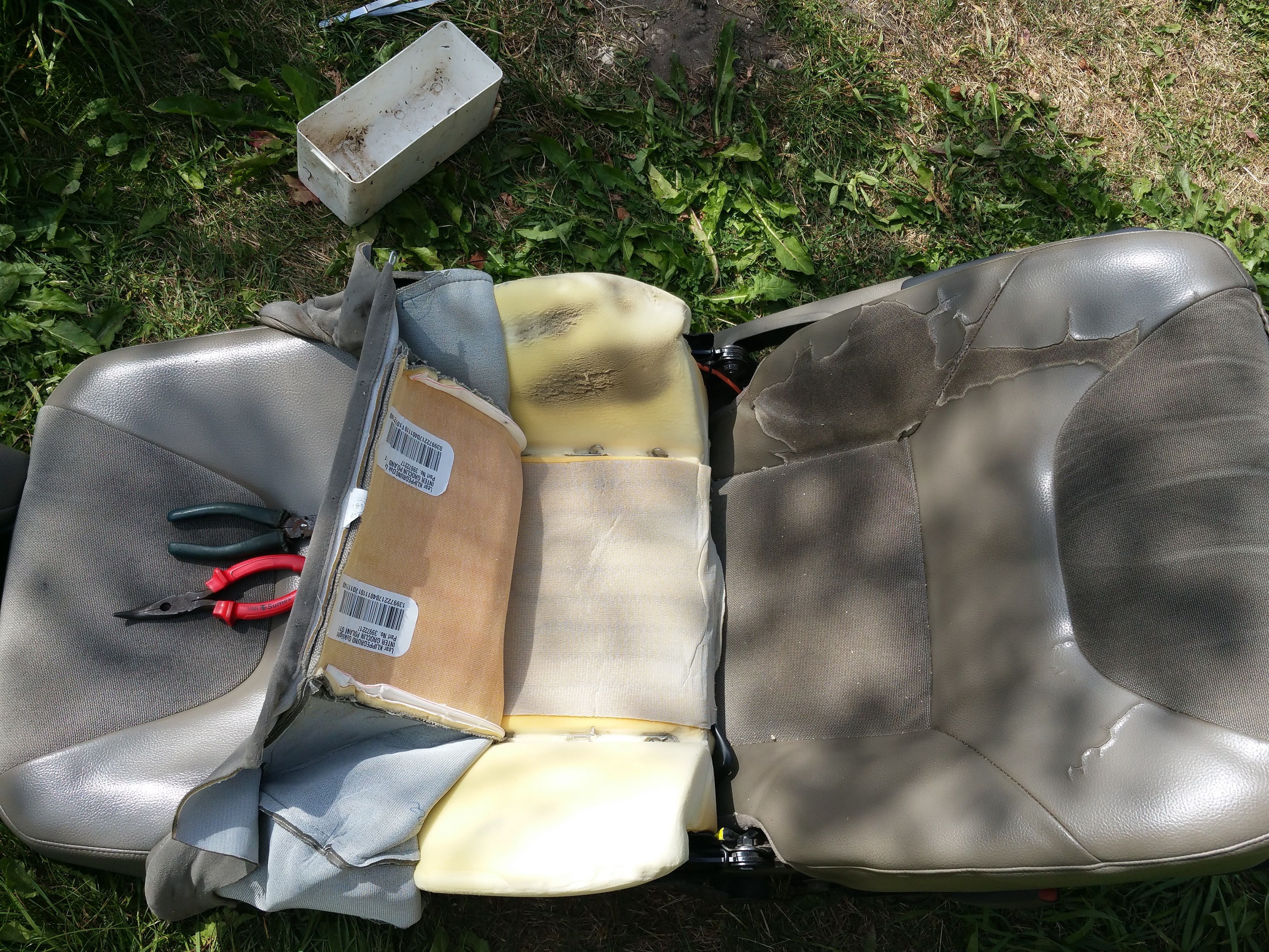

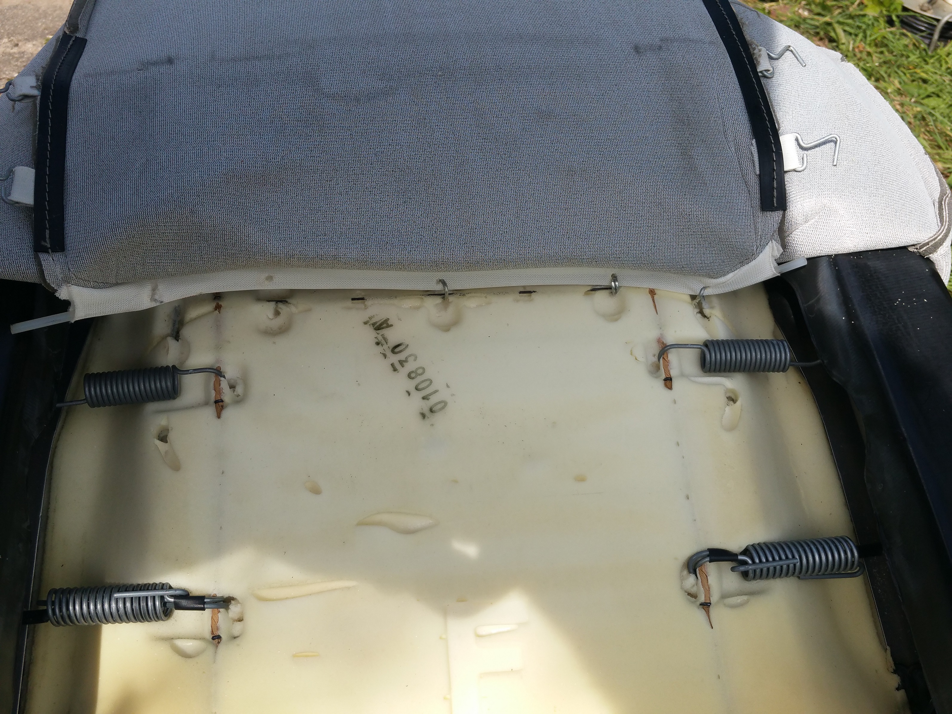

Раздвигаем металлические колечки.

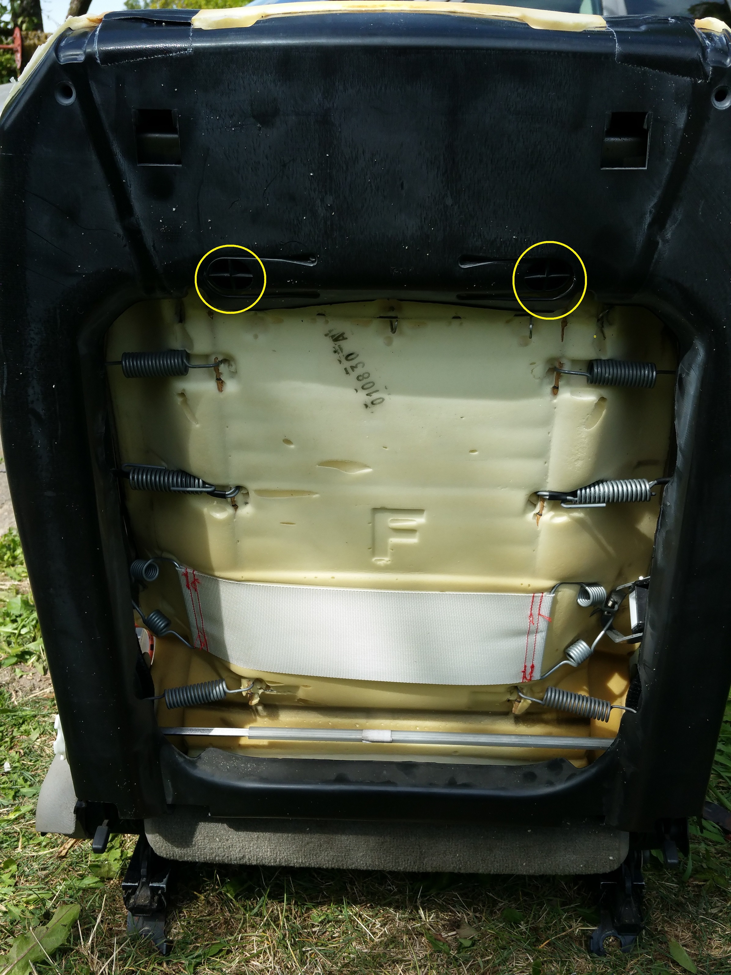

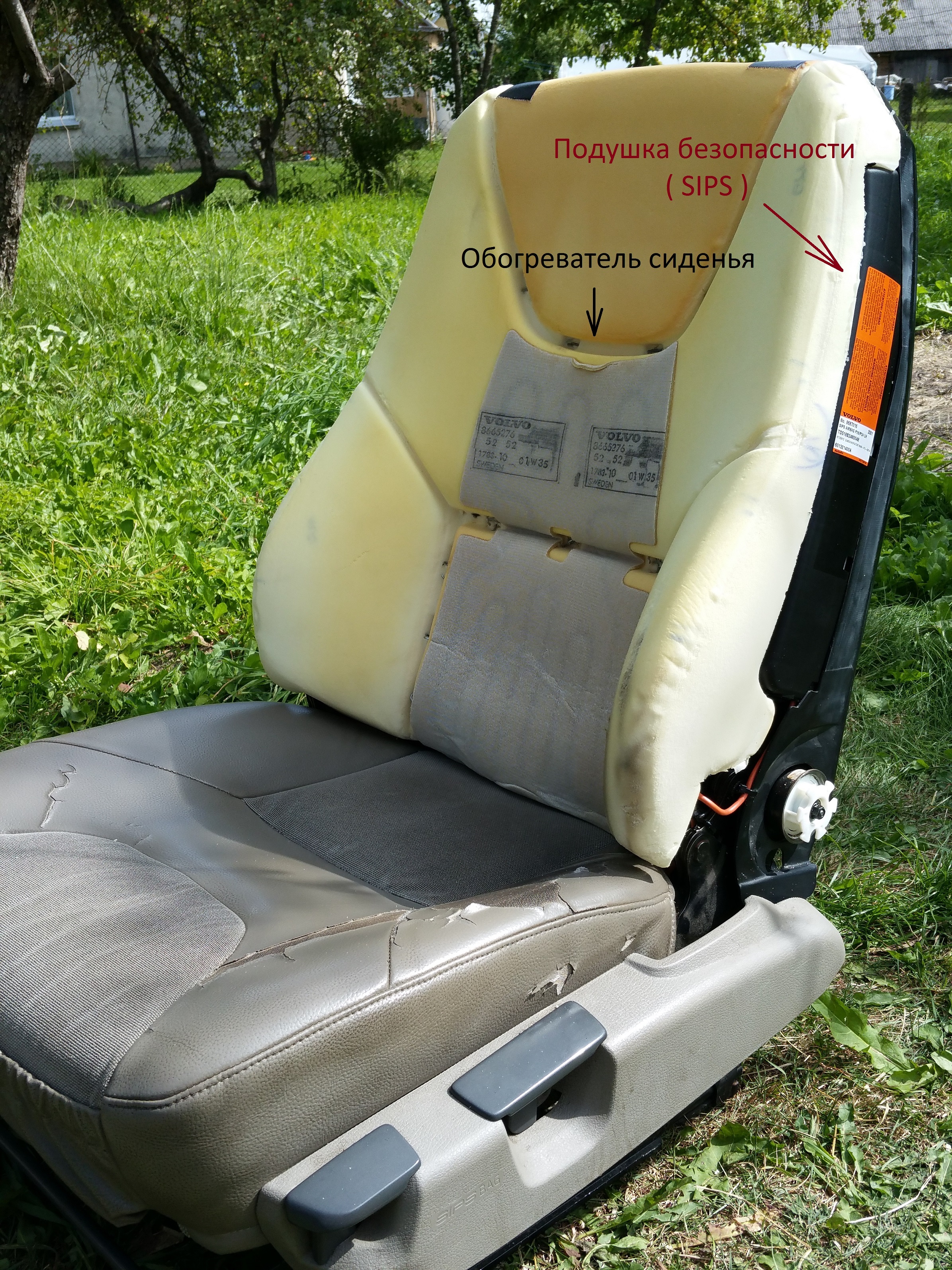

Вот как располагаются компоненты, обогрев сидения и подушка безопасности SIPS.
Вот на, что надо нажать, чтоб снять подголовник у Volvo.

Колечки реально потом эти же заного использовать?

Да!
