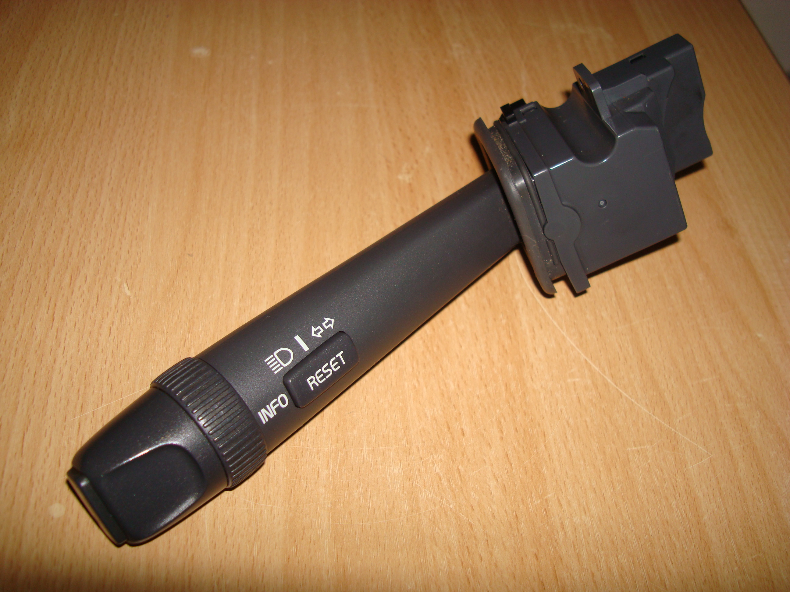

Столкнулся с такой проблемой, крутишь колёсика, чтоб менять надписи на бортовом компьютере. Они менялись сразу или надо было крутить несколько раз.
Так как потеплело решил занятся этой проблемой. Теперь всё по порядку.

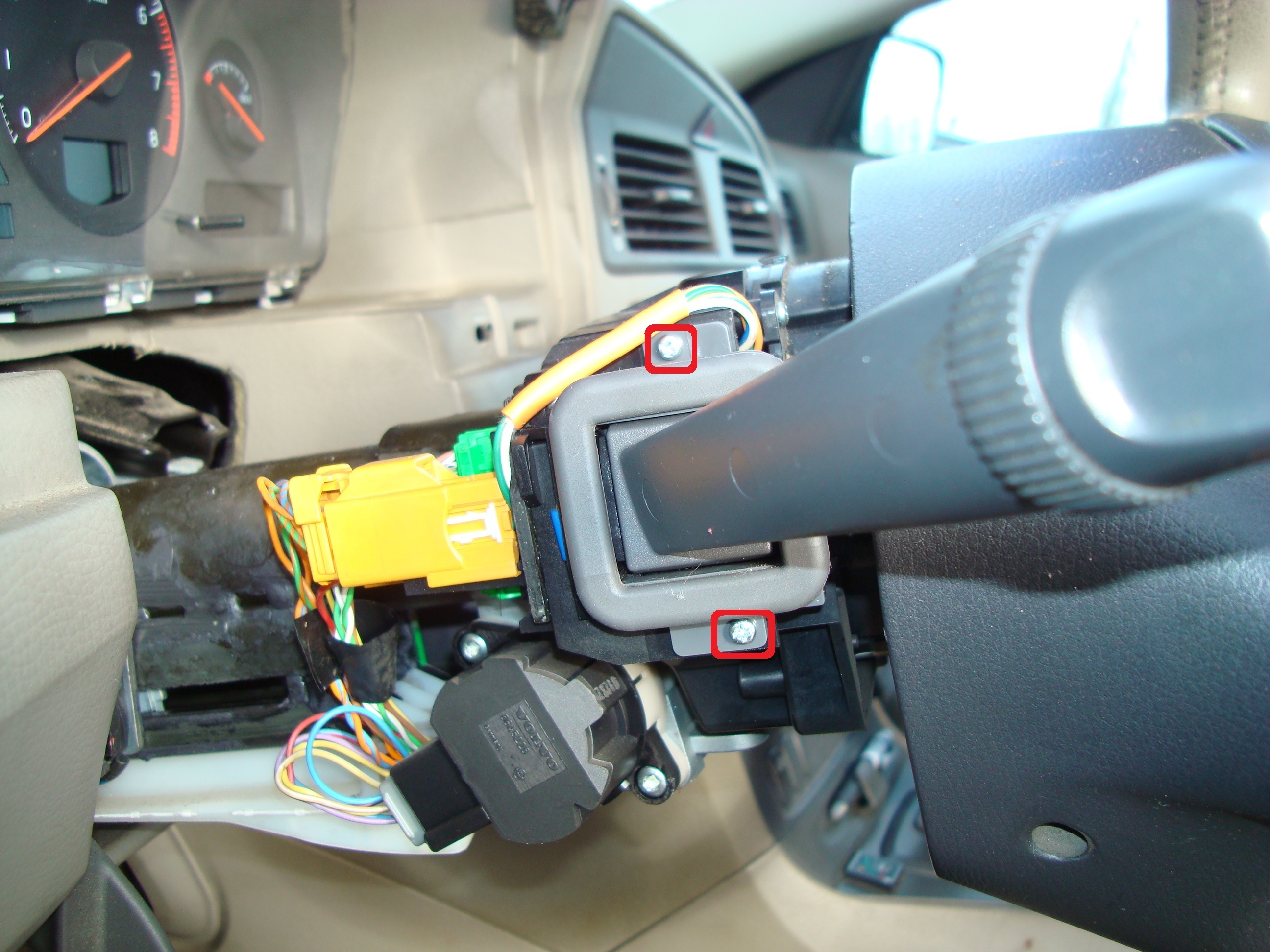

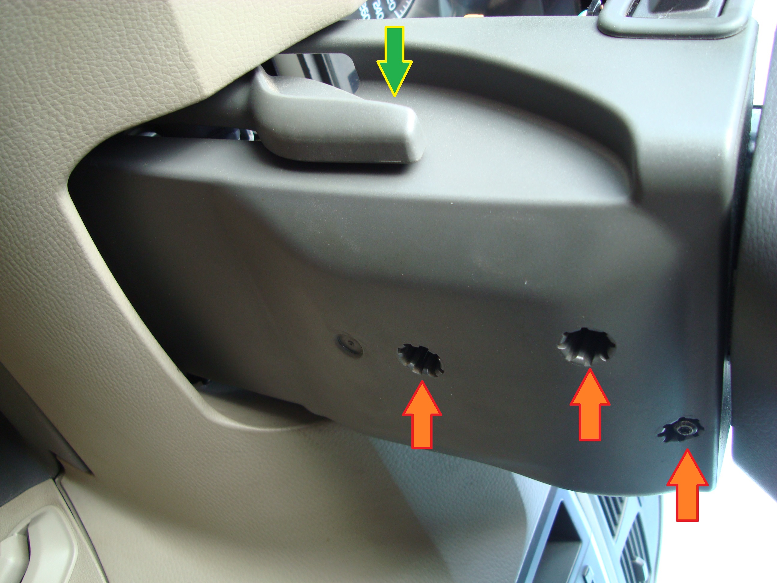

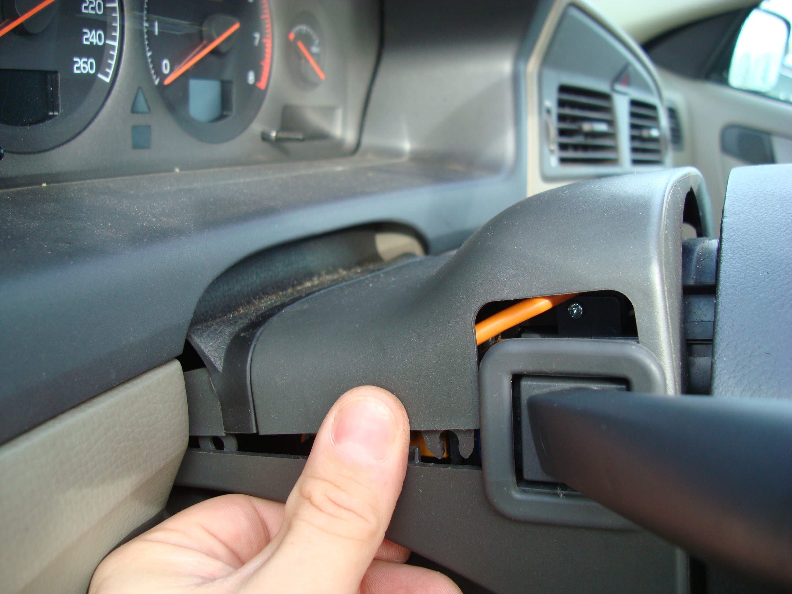

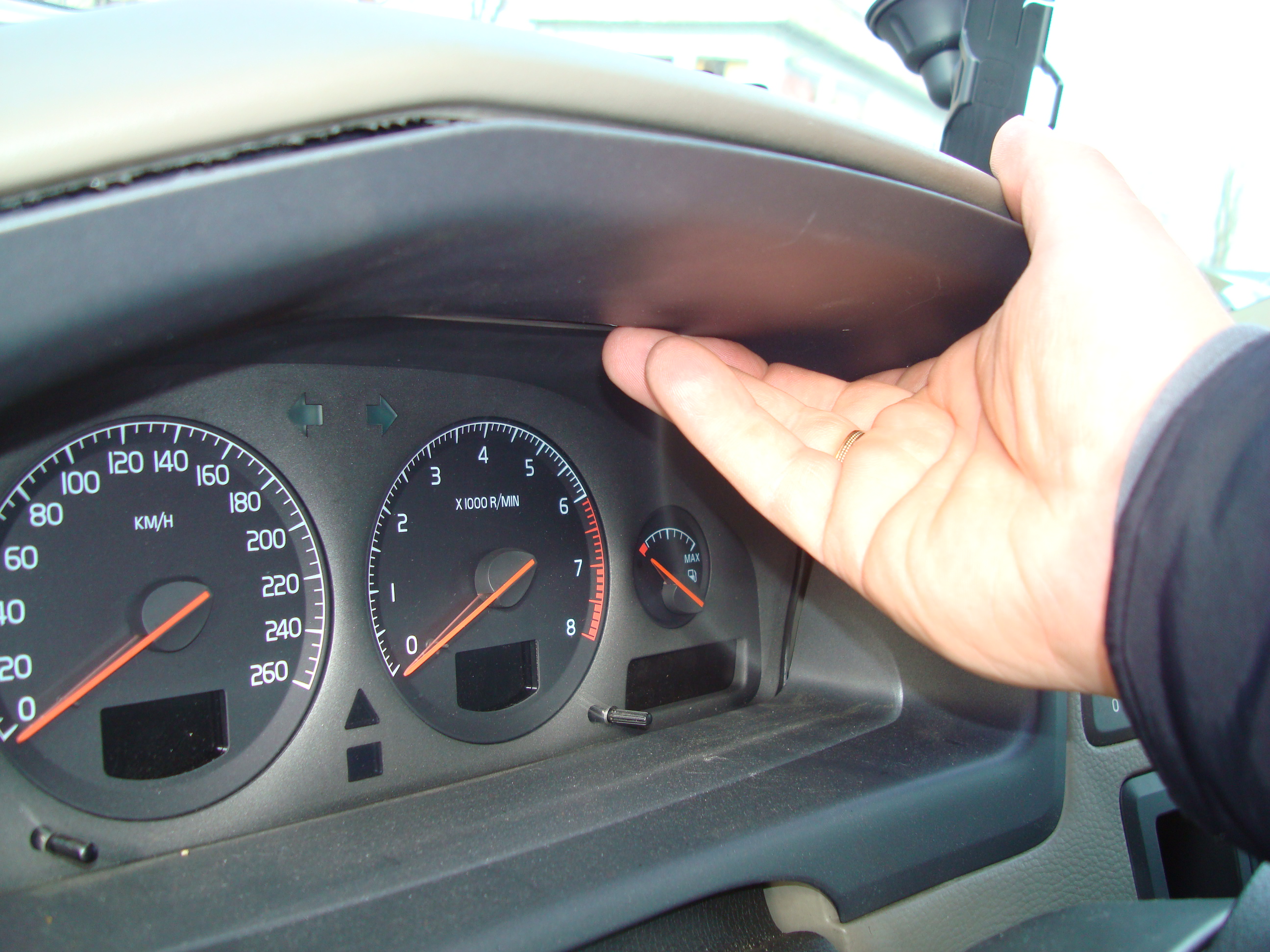

1. Снимаем верхнюю часть пластмассы. У V70 и S60 проста тянем на себя. У S80 надо открутить два винта.
2. Поднимаем вверх.

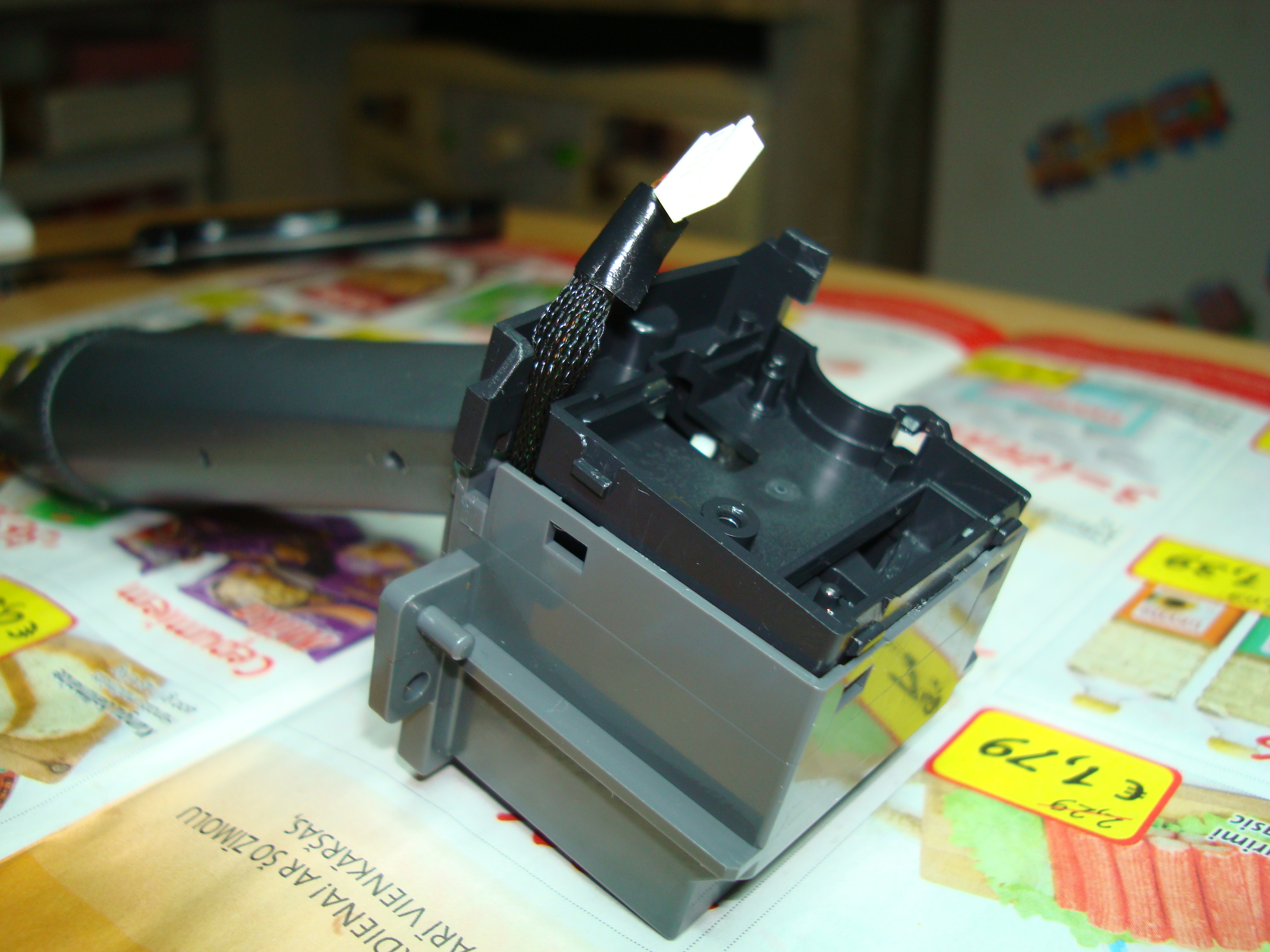

3. Опускаем рычаг в низ, откручиваем 3 винта и снемаем плосмассу.
4. Откручиваем 2 винта.

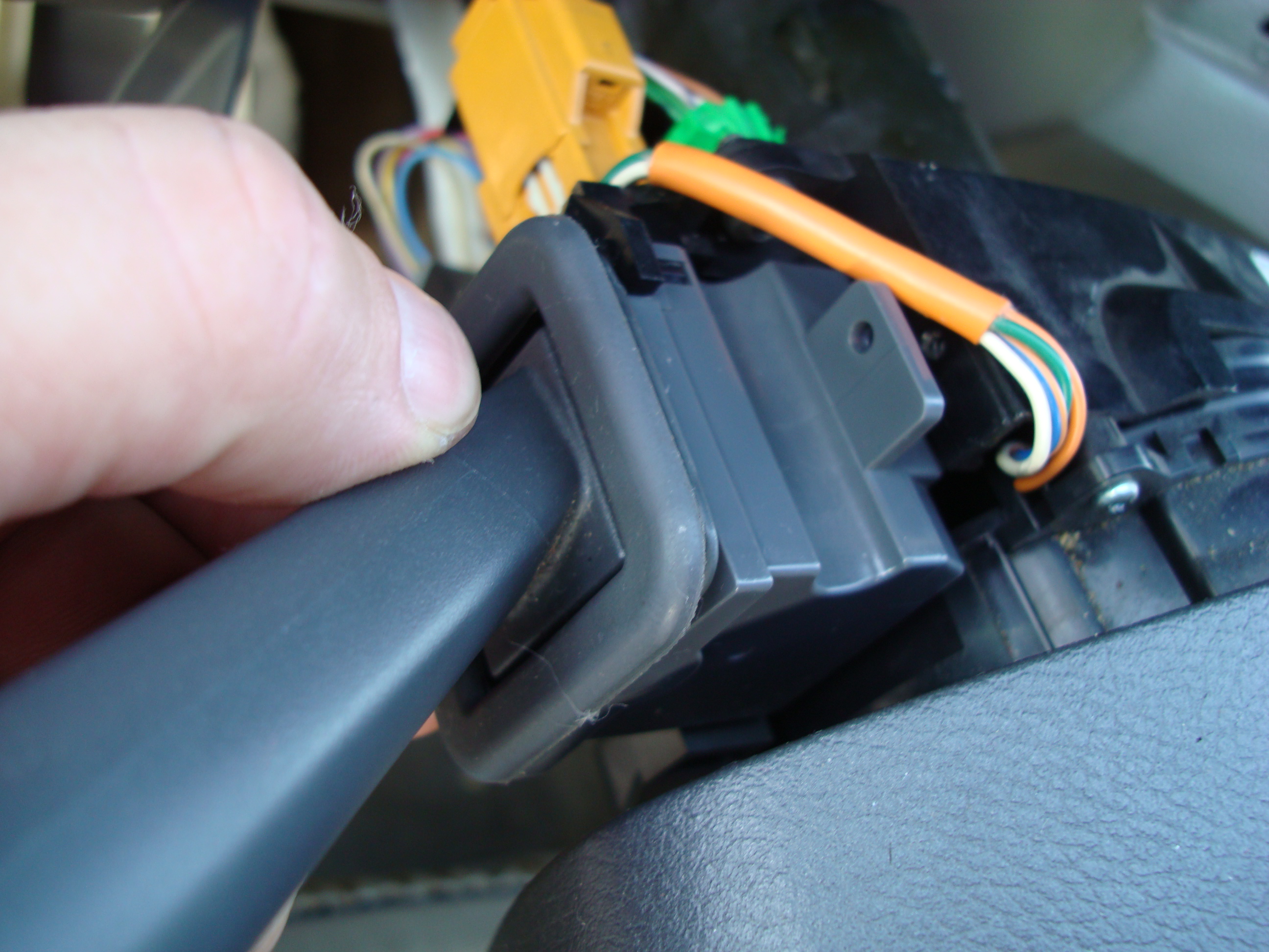

5. Пошатывать вверх вниз тянем на себя.
6. Отсоединяем, откручиваем.
7. Вынимаем пластмассы.
8. Вынимаем чёрную пластмассу.

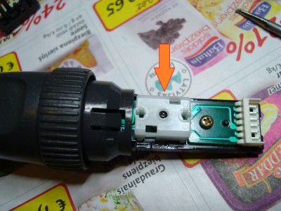

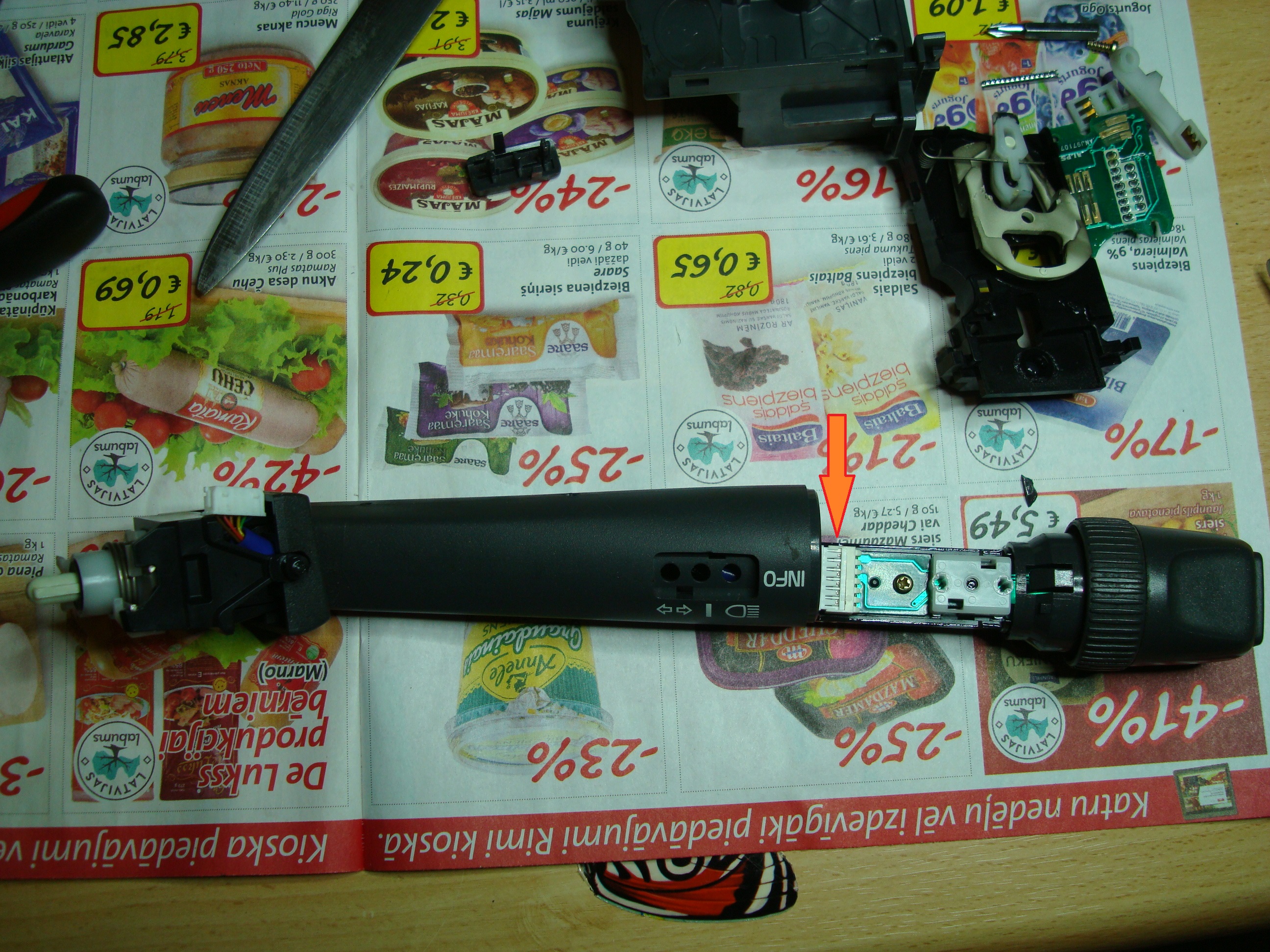

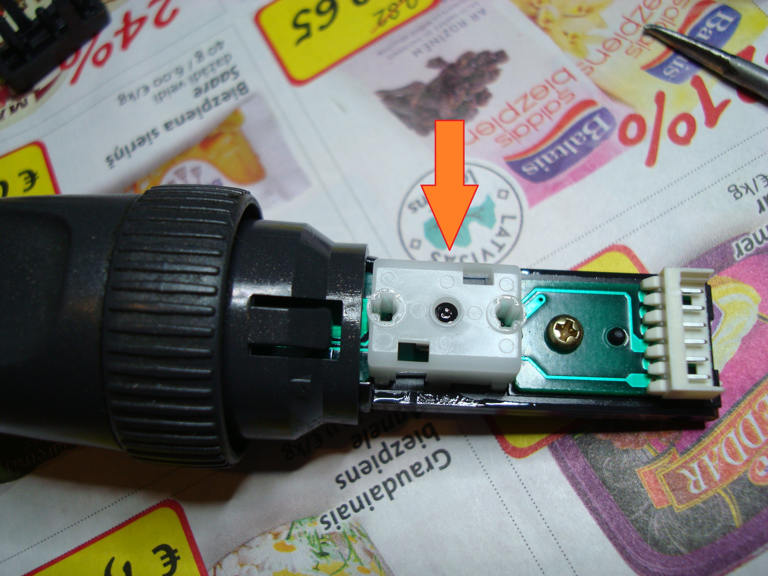

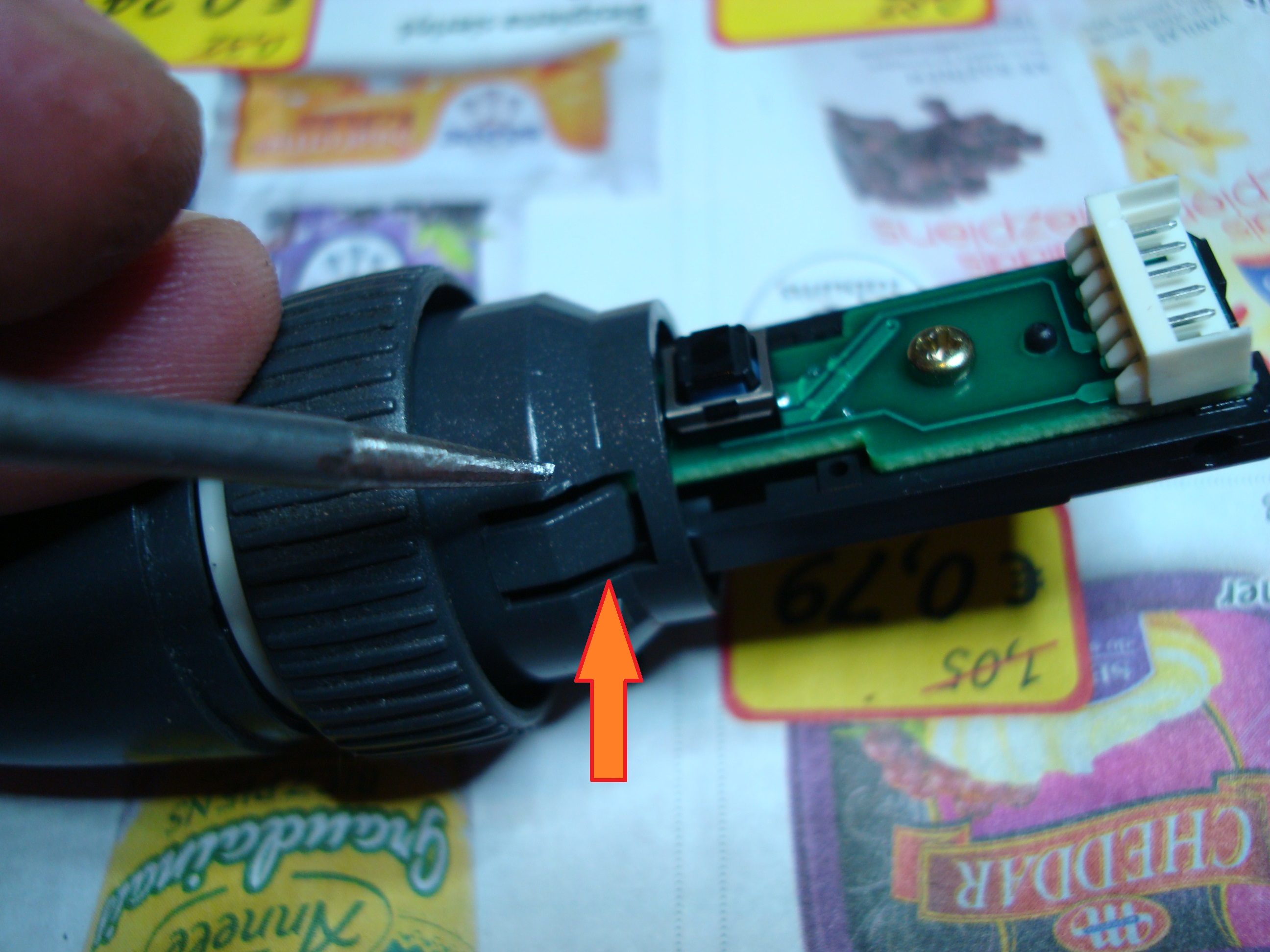

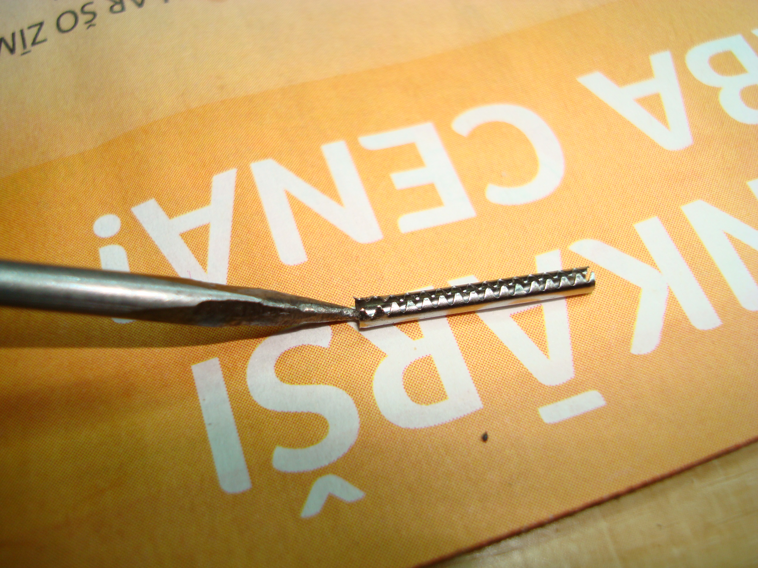

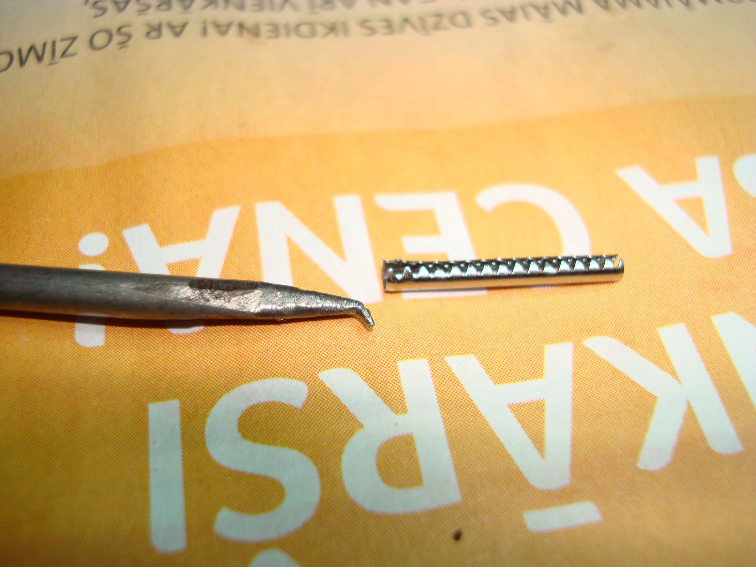

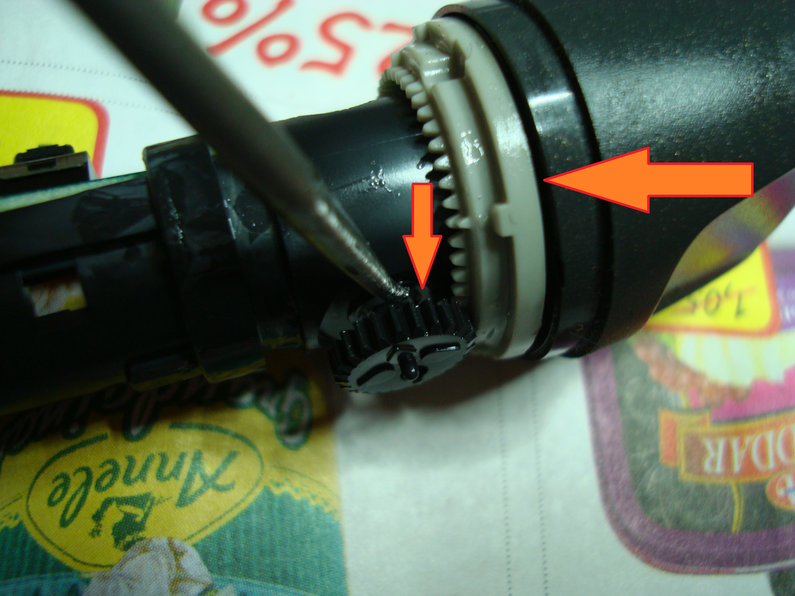

9. Наступило самая трудная часть разборки. Надо вытащить штырёк.
Пришлось искрутится, загнул кончик шила, и цепляясь за зубы тянул вверх.

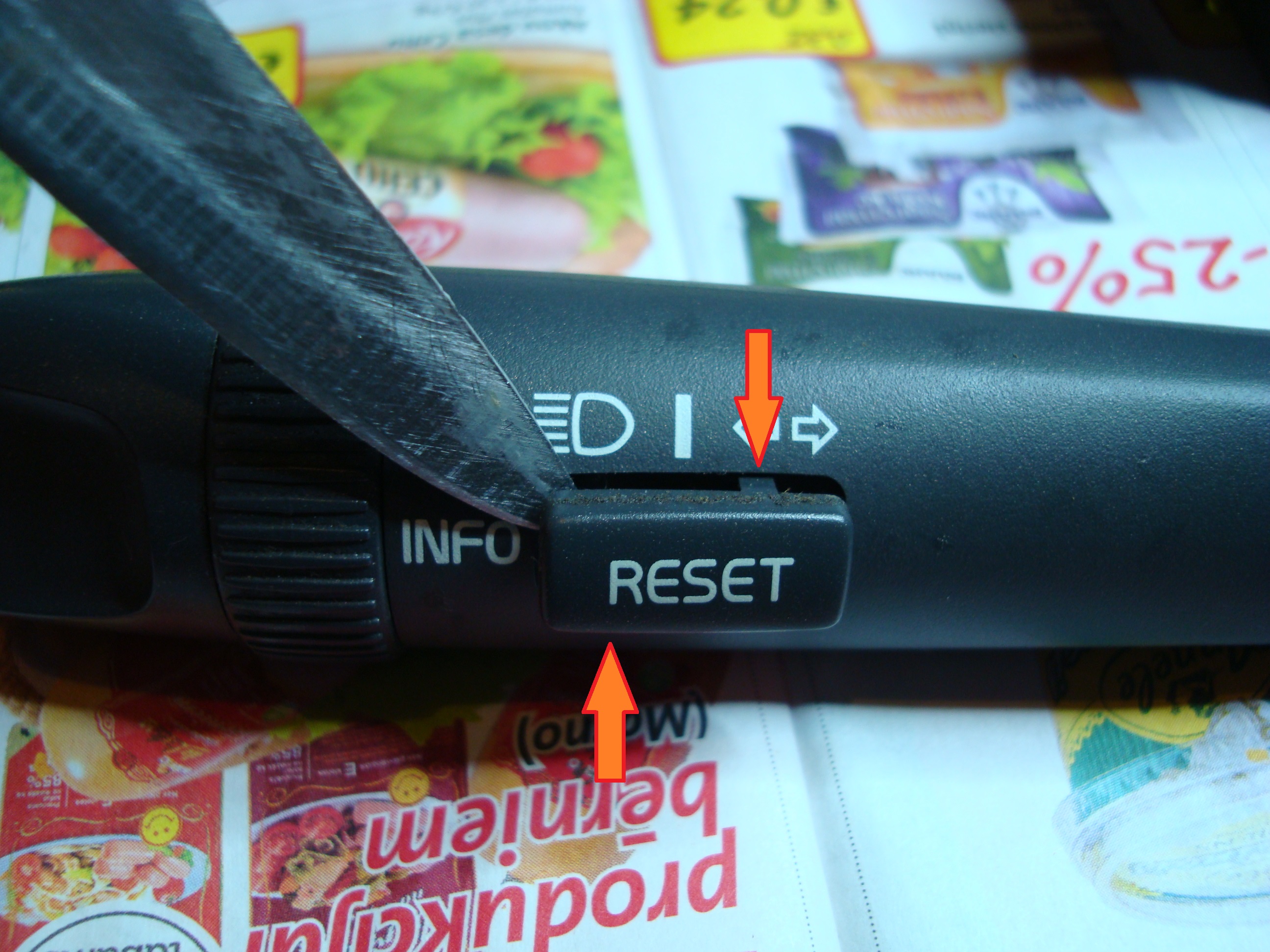

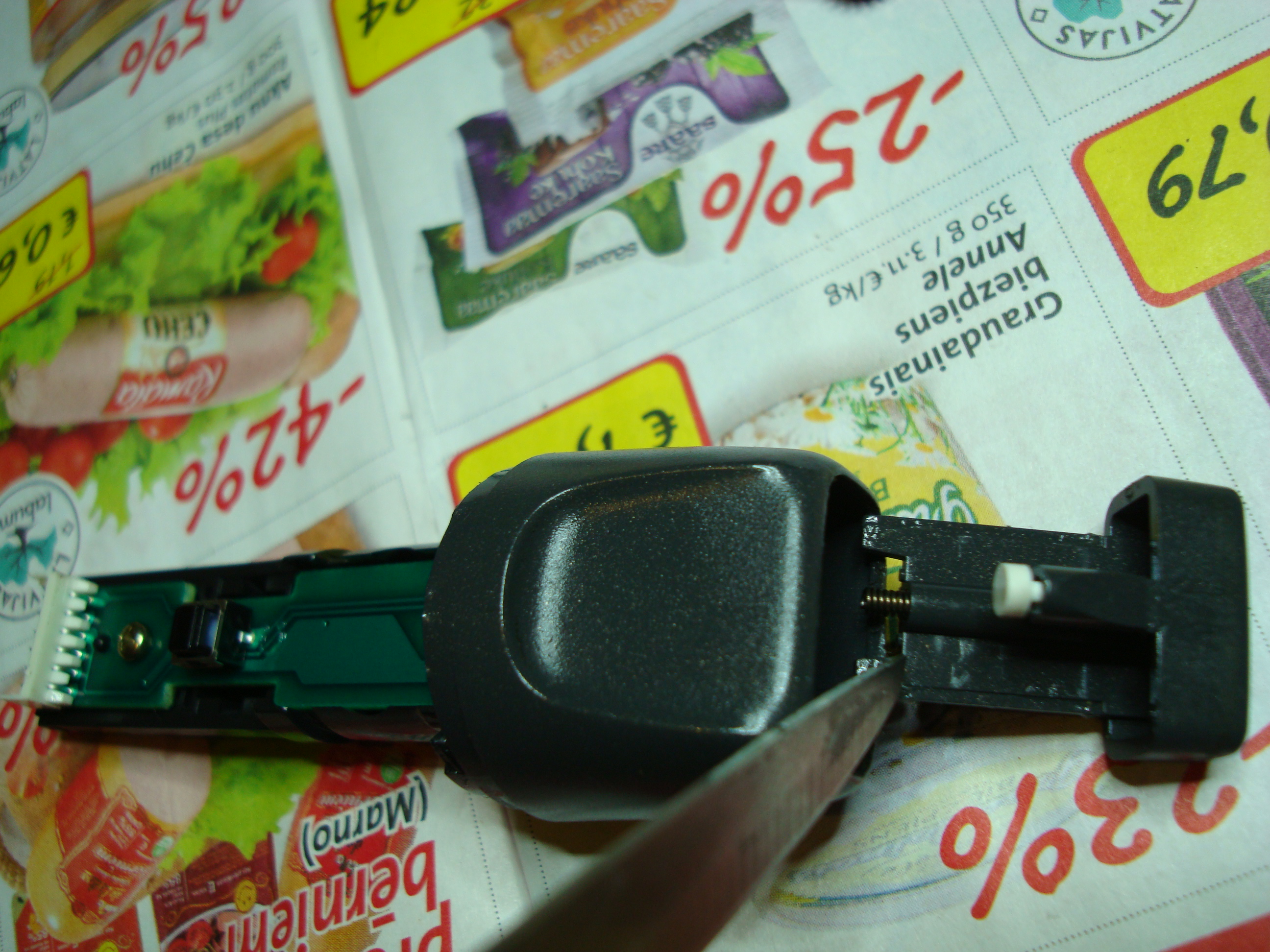

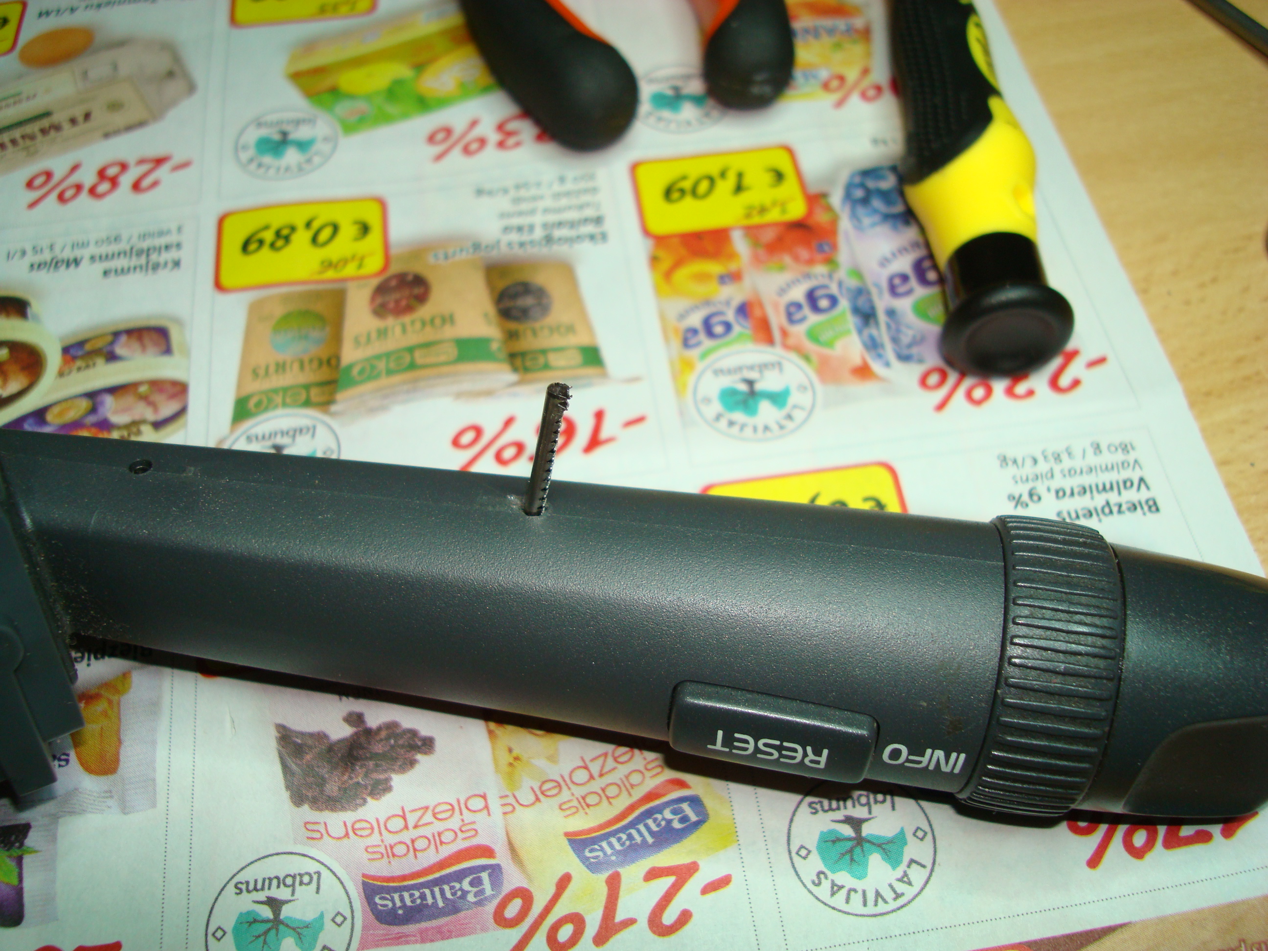

10. Вставляем нож вытаскиваем кнопку до упора, нажимаем где стрелки и выбираем вкладыш.

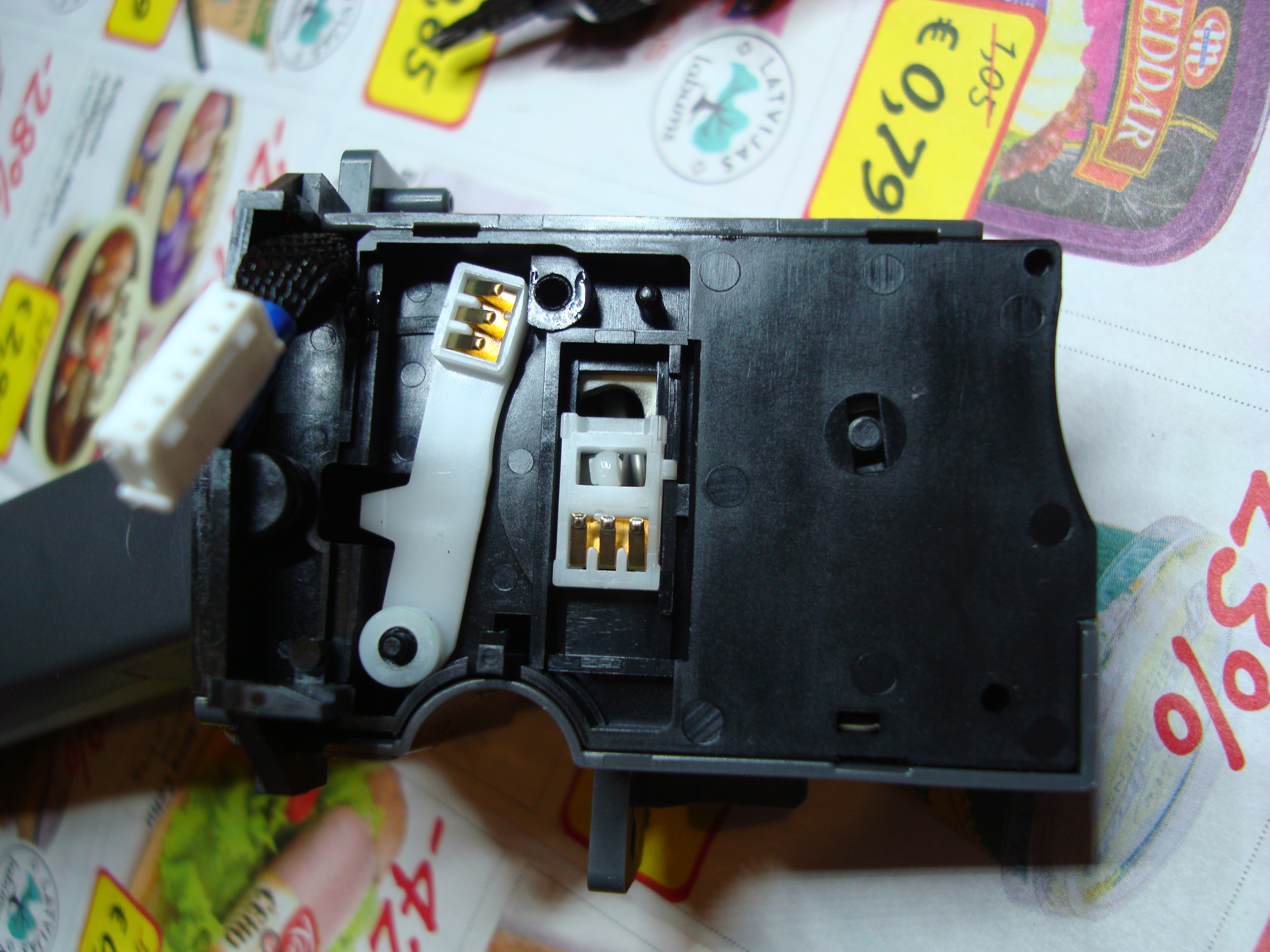

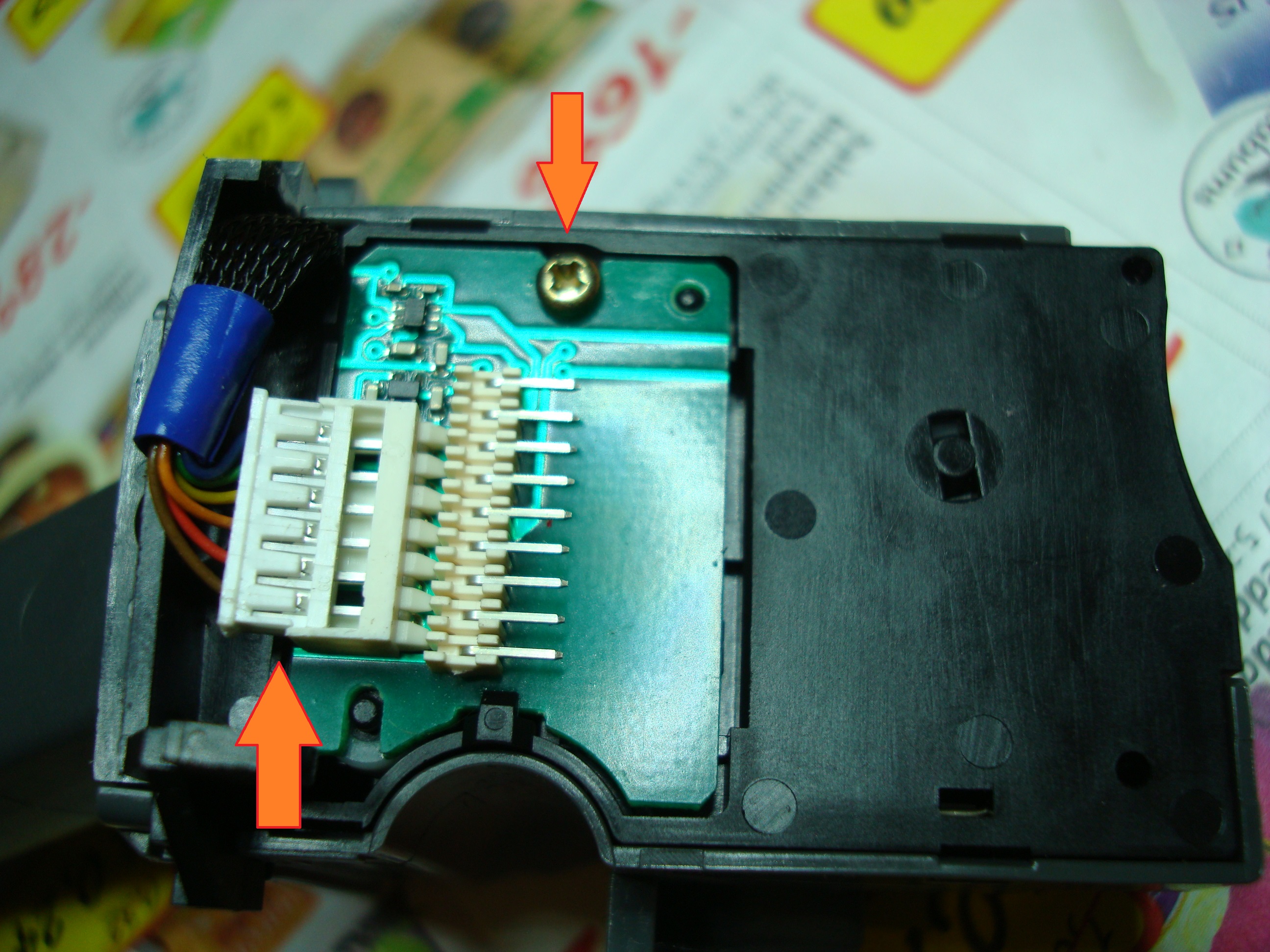

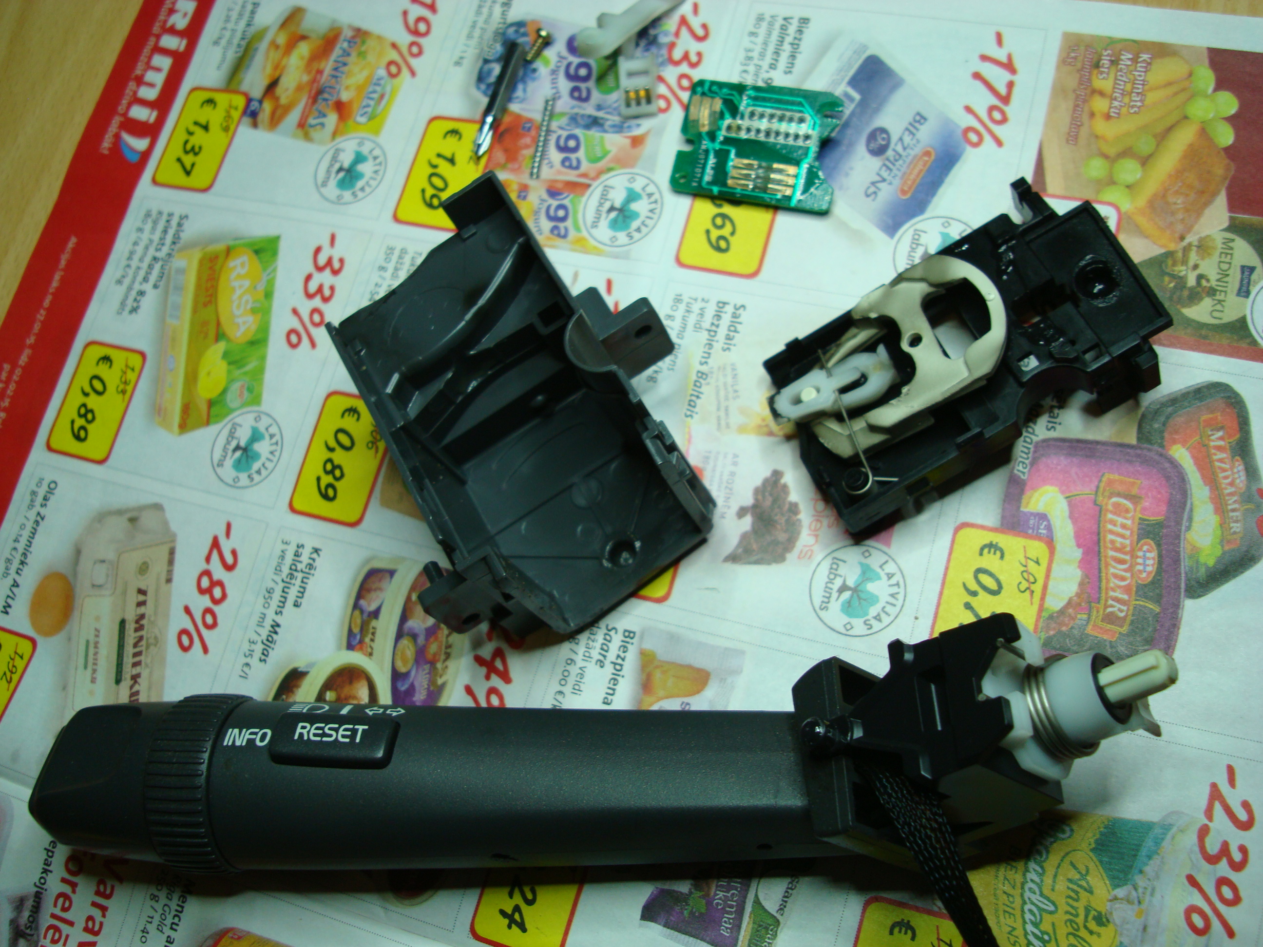

11. Делим на две части, отсоединить штекер.
12. Снимаем плосмассу.

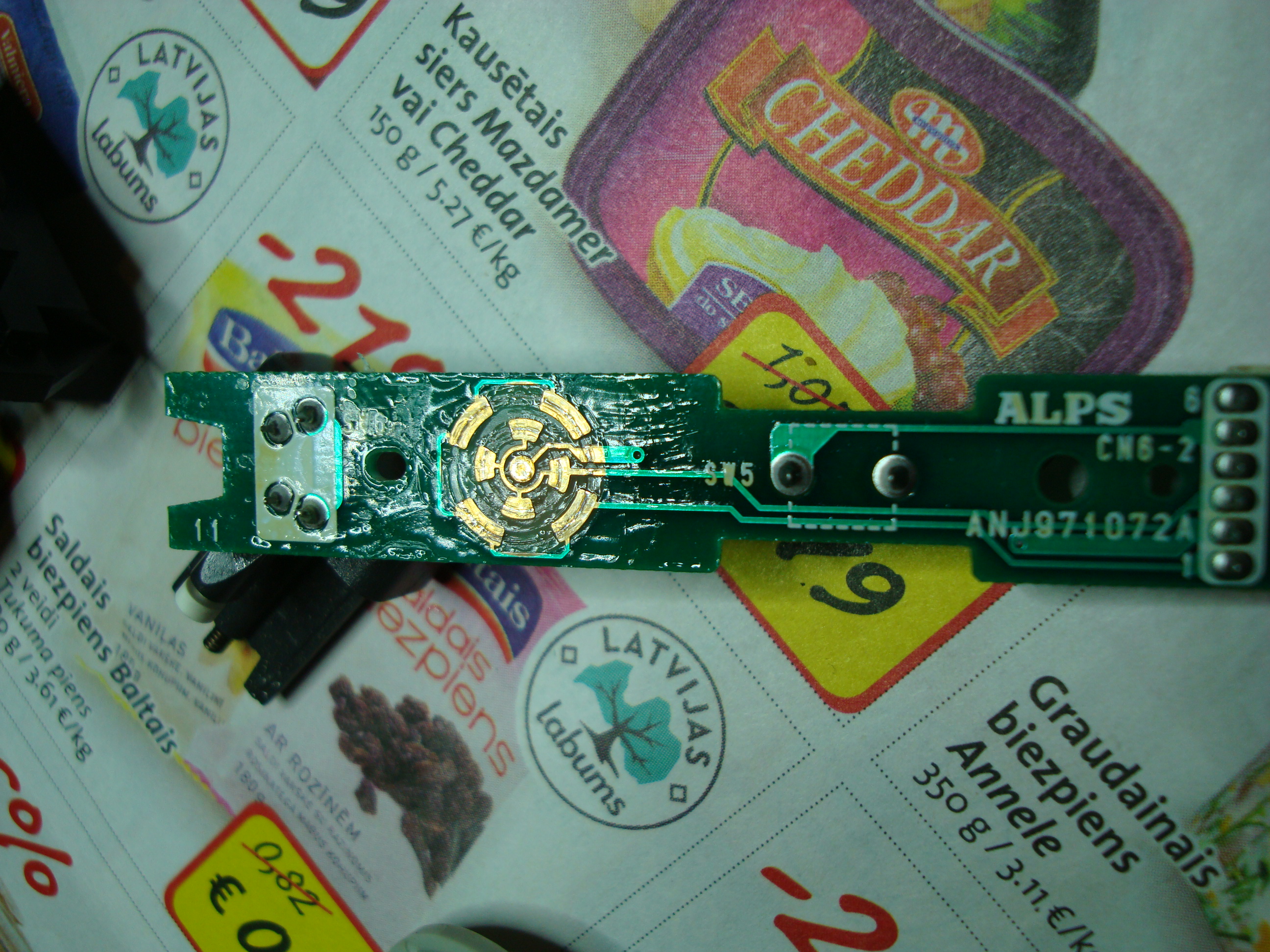

13. Аккуратно разгибаем пластмассовый язычок (3 штуки)
14. Вынимаем чёрную шестерёнку, снимаем серую шестерёнку.
15. Вынимаем кнопку.

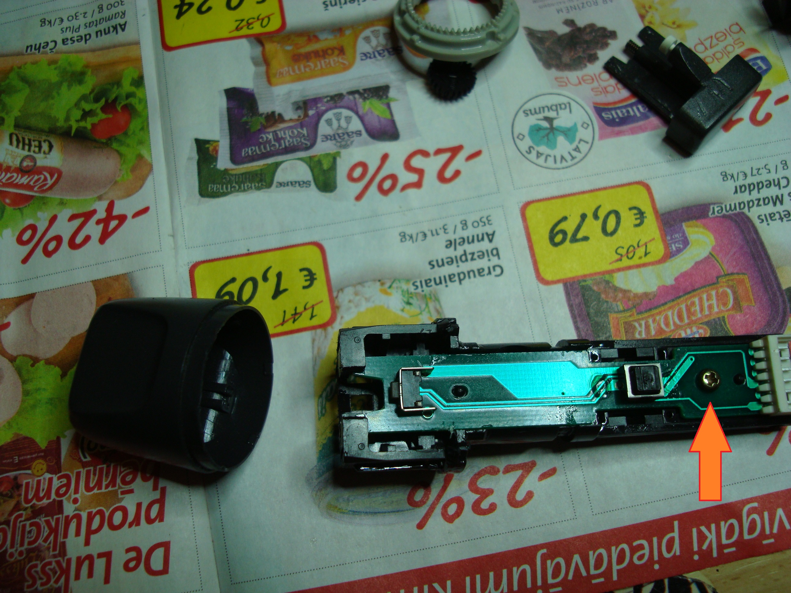

16. Откручиваем шуруп.
Я всё почистил, смазал, собрал, установил обратно. Проверил, работает отлично. С каждым поворотом колёсика надписи на борт компьютере меняются. :P

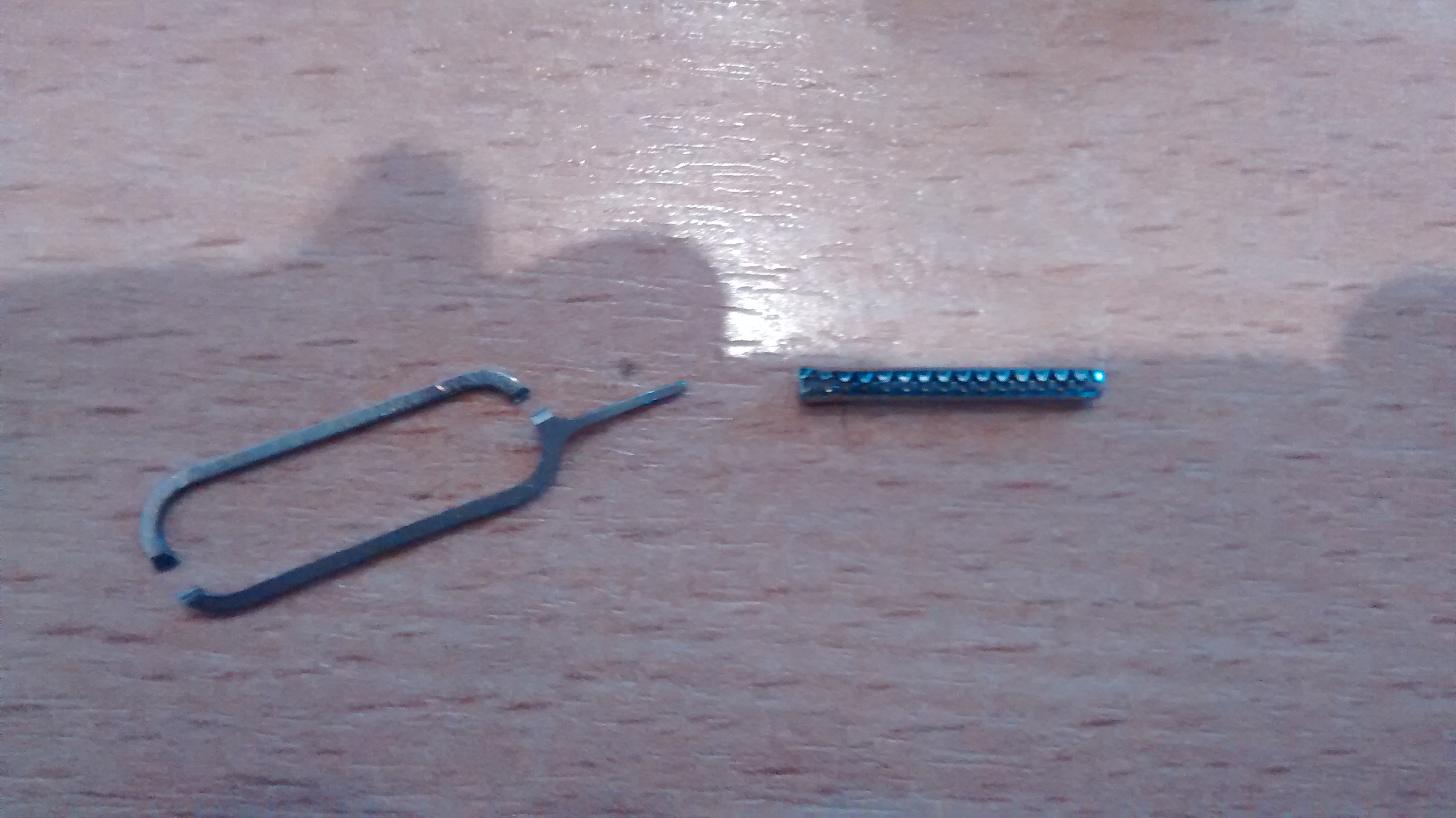

кнопку READ так и не получилось снять , удалось достать платку и так
для съемки штифтов был принесён в жертву извлекатель SIM от какого-то мобильника
штифты вылетали на УРА !
