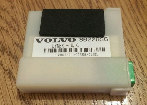

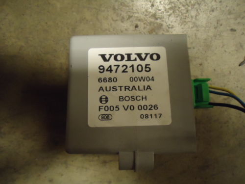

сенсор движения в салоне (если залезли в открытое окно)
и датчик уровня (если машину грузят на эвакуатор или снимают колёса)

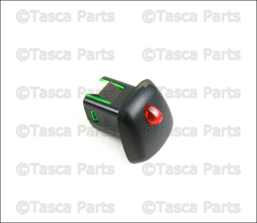

sun senror с индикацией сигнализации

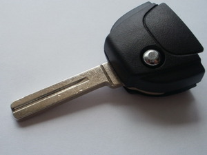

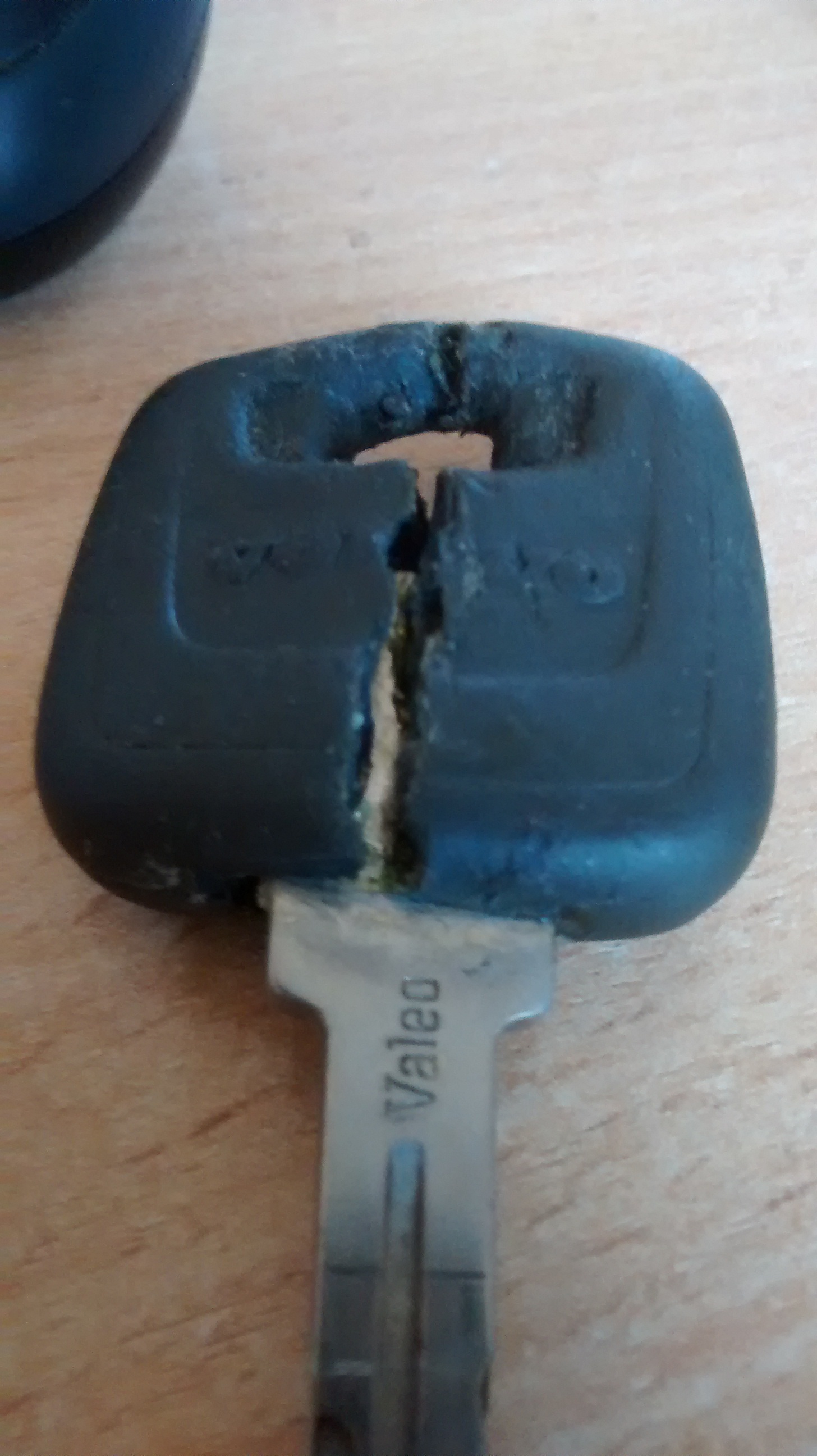

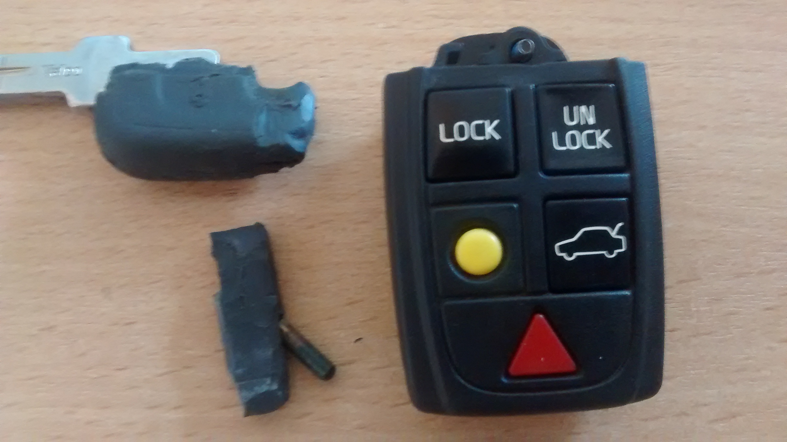

+ прописали еше 1 брелок от выкидного ключа с функцией PANIC (у меня был 1 брелок и 2 ключа, у одного из которых сломана ручка)
заказал на ebay выкидной механизм - 5 фунтов (у нас на сс.лв 15 уер)
из старого сломанного ключа вынял иммо
осталось дождатся посылки , нарезать ключ и собрать всё вместе
