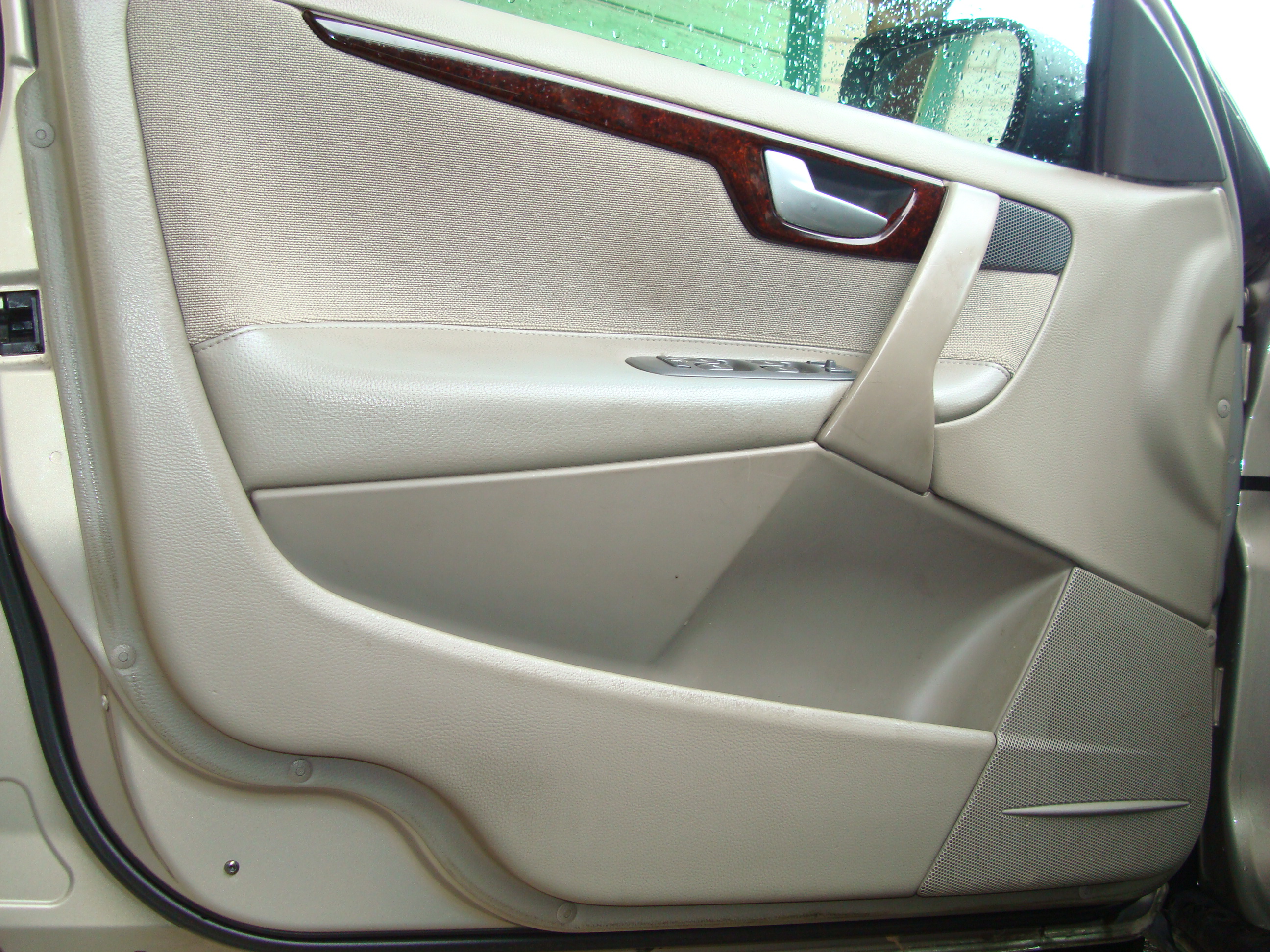

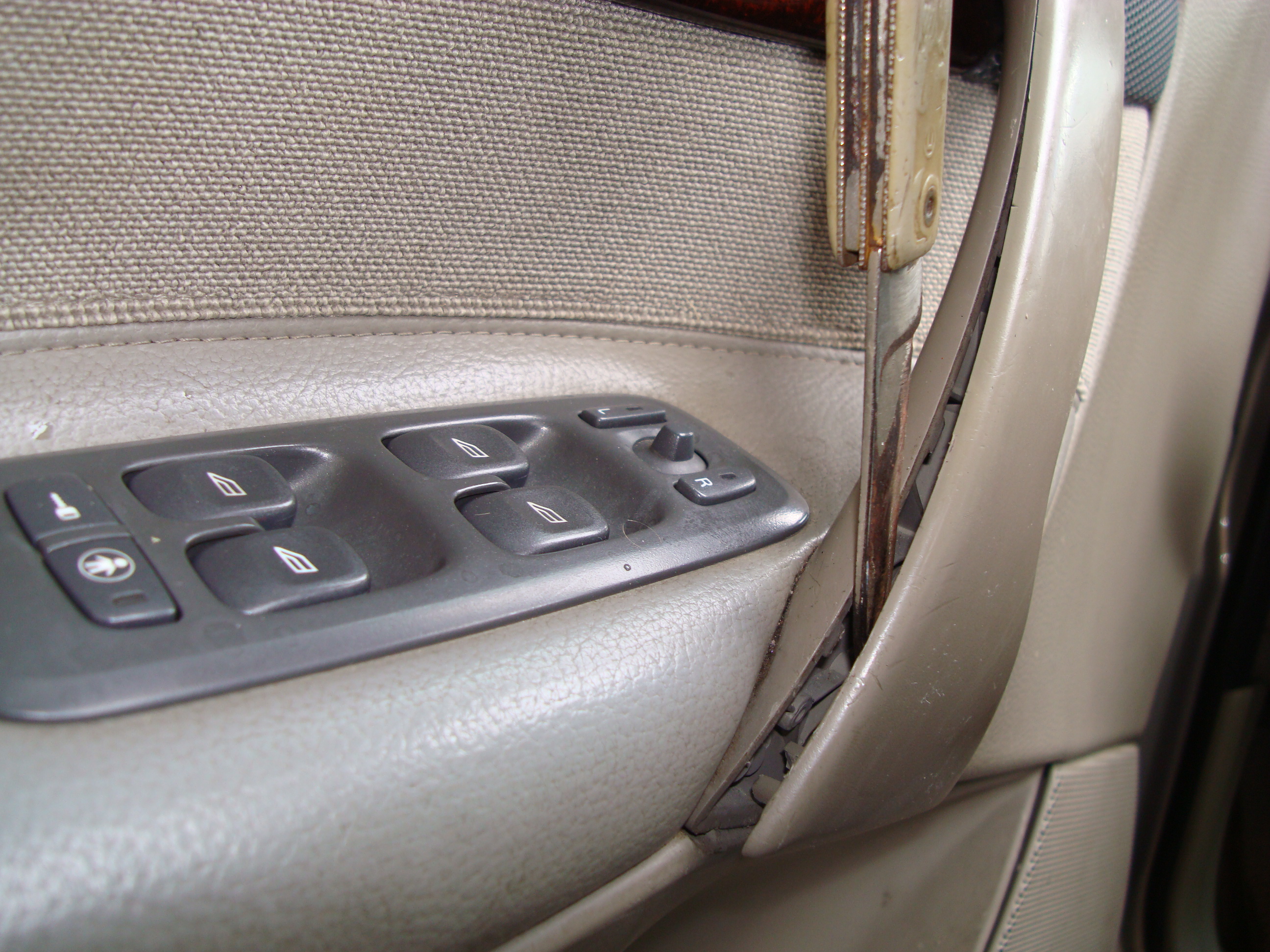

Теперь всё по порядку. Для начала надо снять обшивку двери.

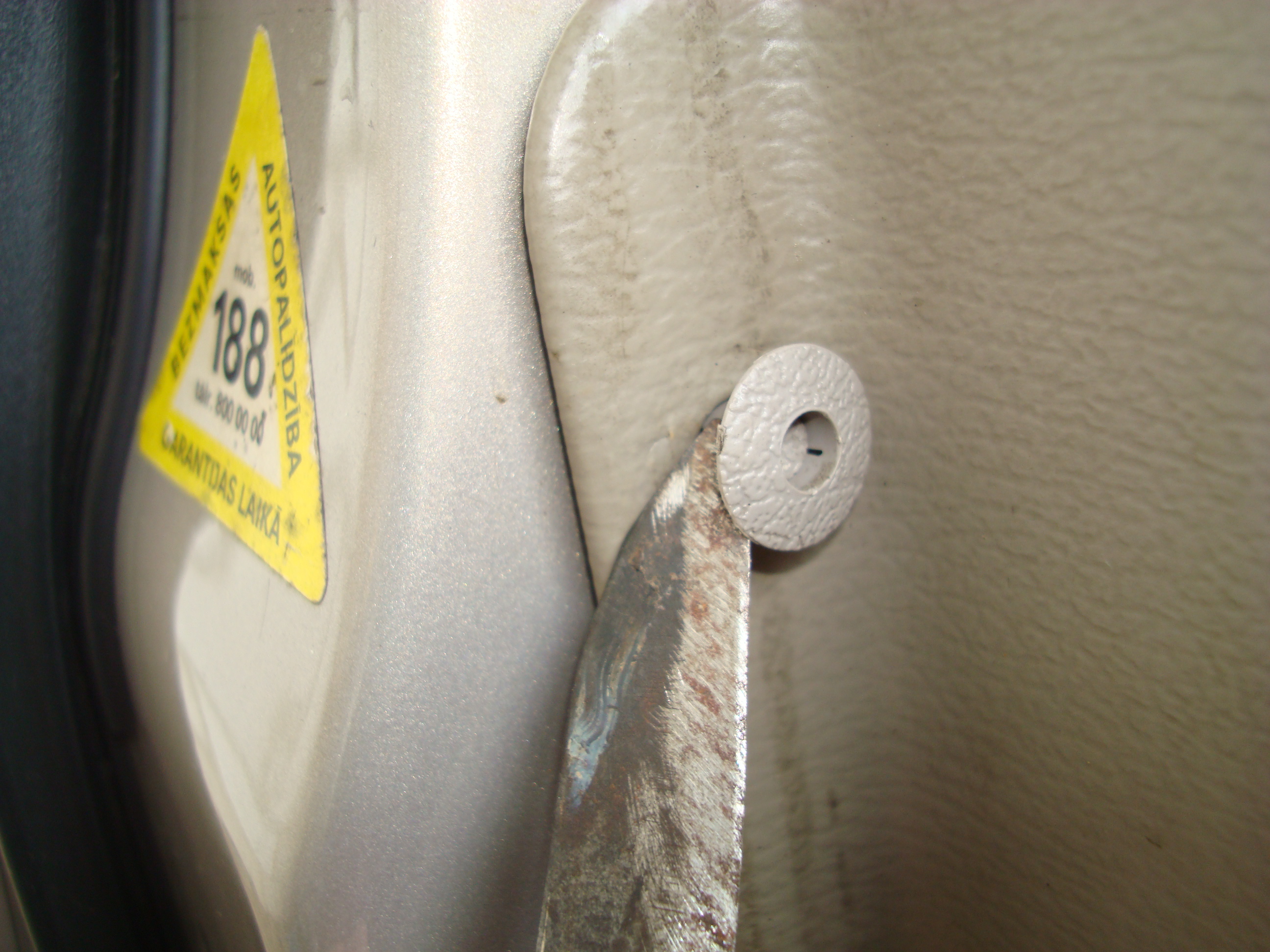

Берём нож или что то похожие,вставляем в щель и расширяем.

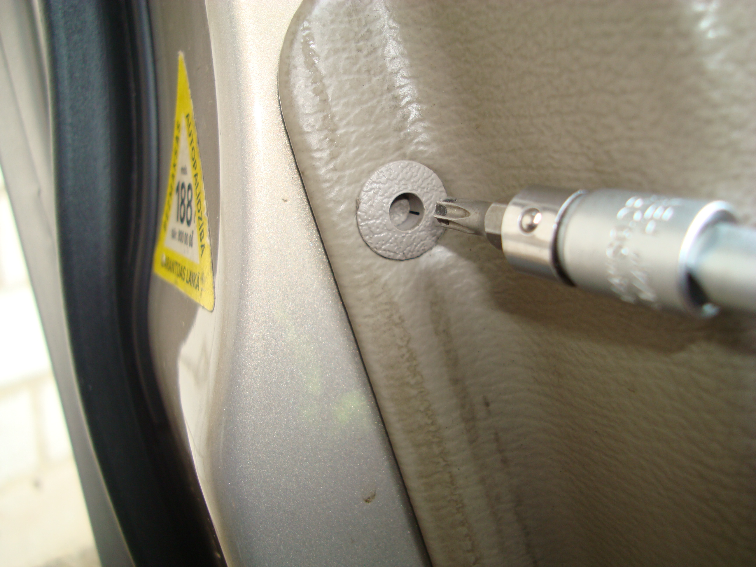

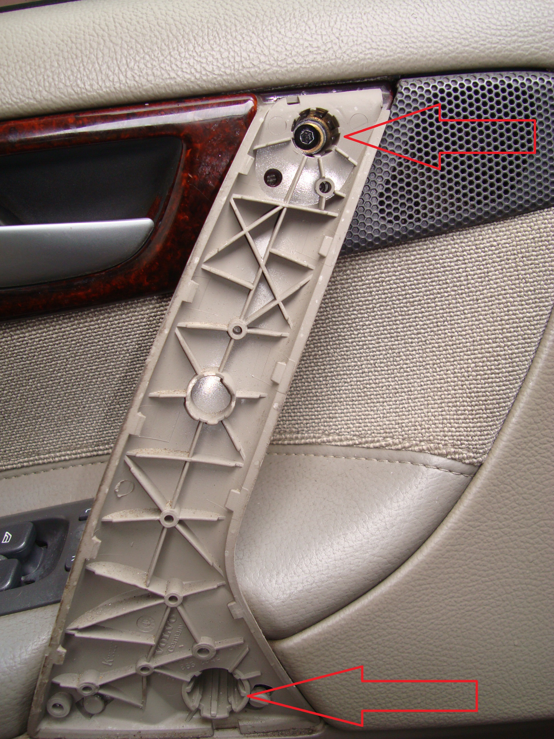

Откручиваем два шурупа.
Проталкиваем клипсу вперёд.
Вынимаем.

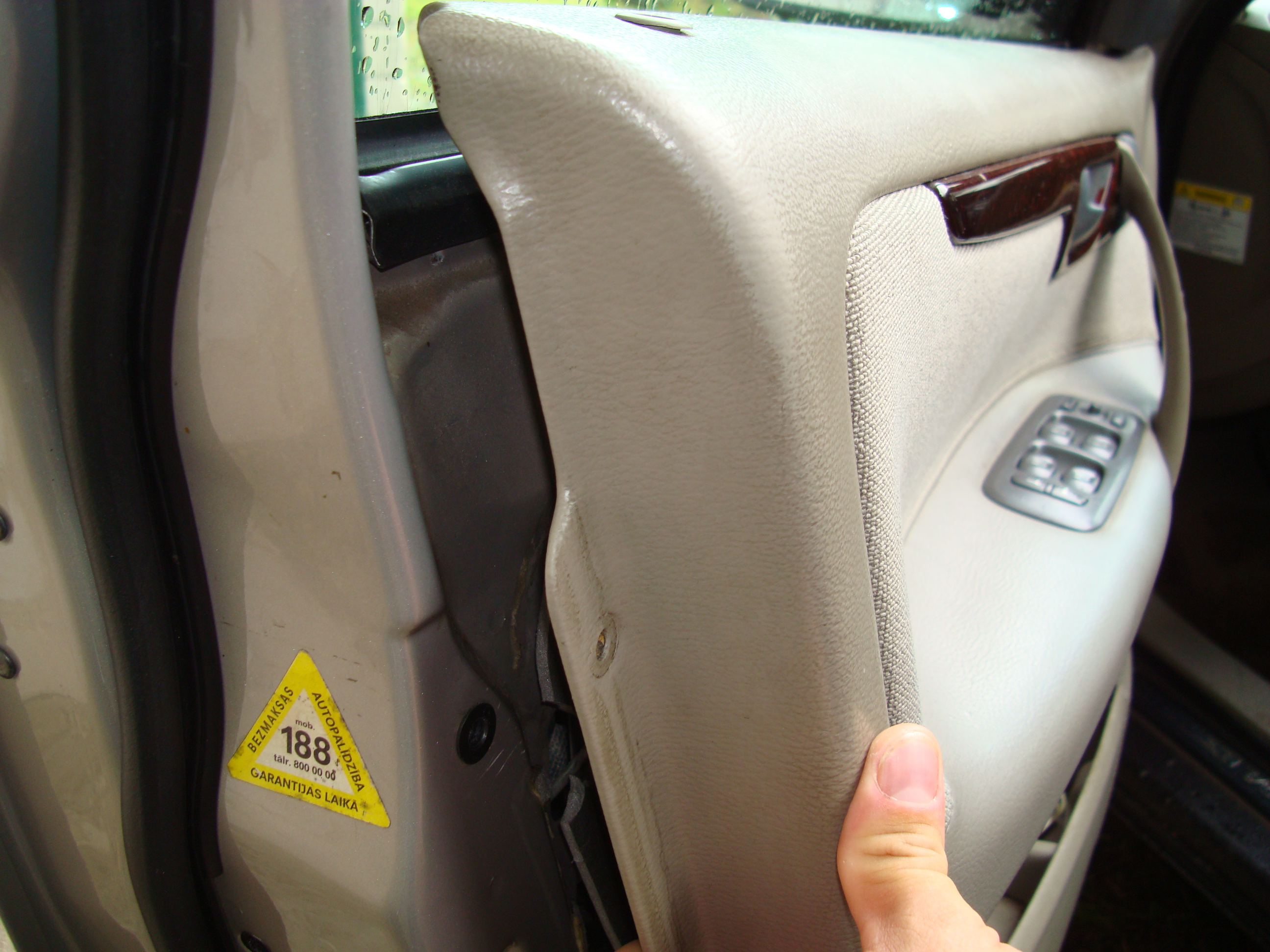

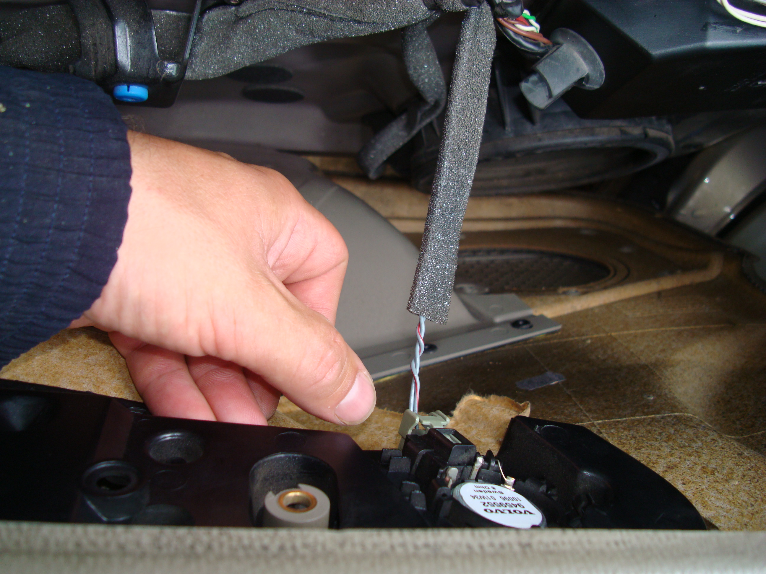

Немного снизу тянем обшивку на себя и поднимаем вверх.
Отсоединить штекер от динамика.

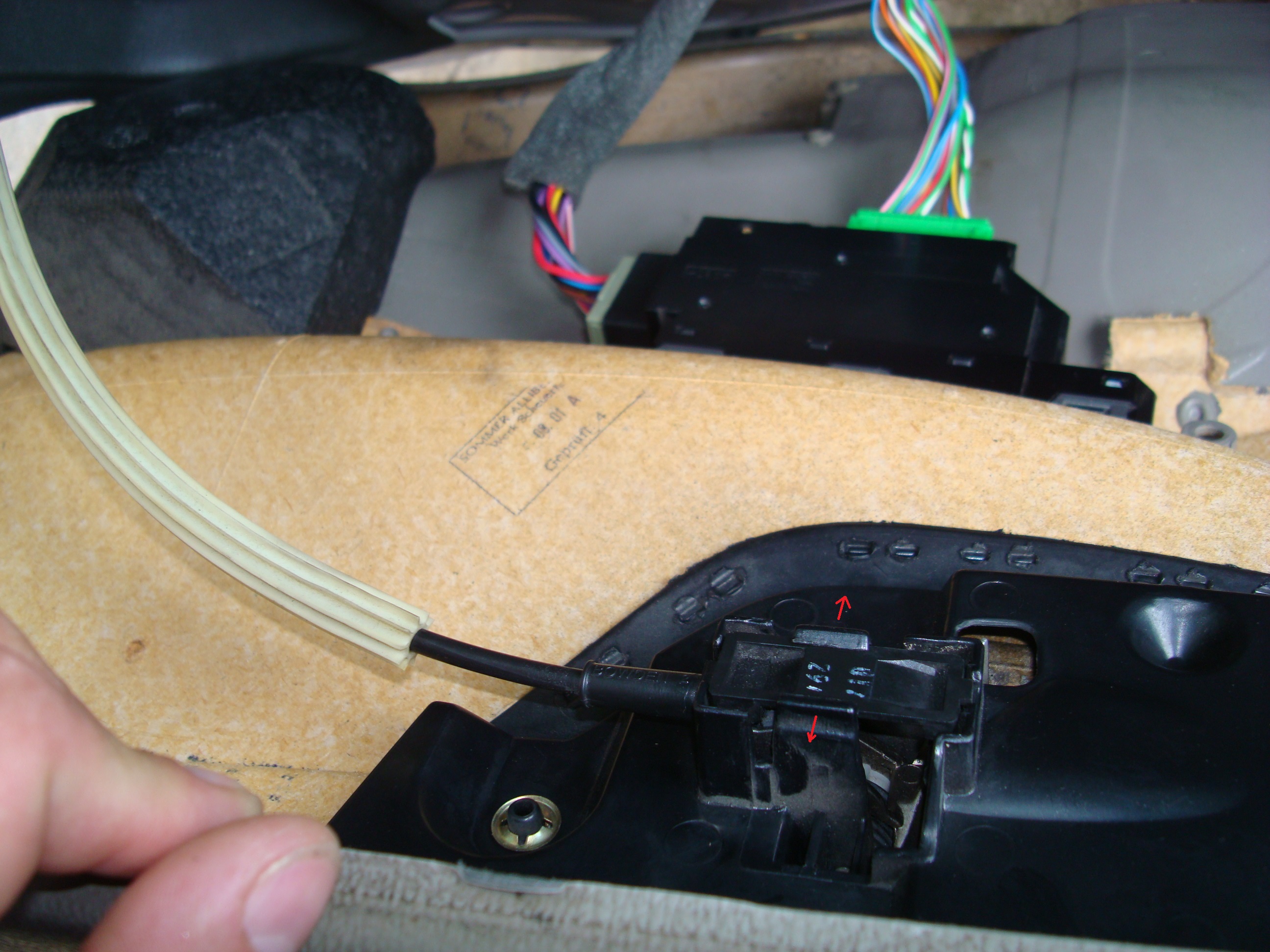

Раздвигаем крепления и снимаем тросик.

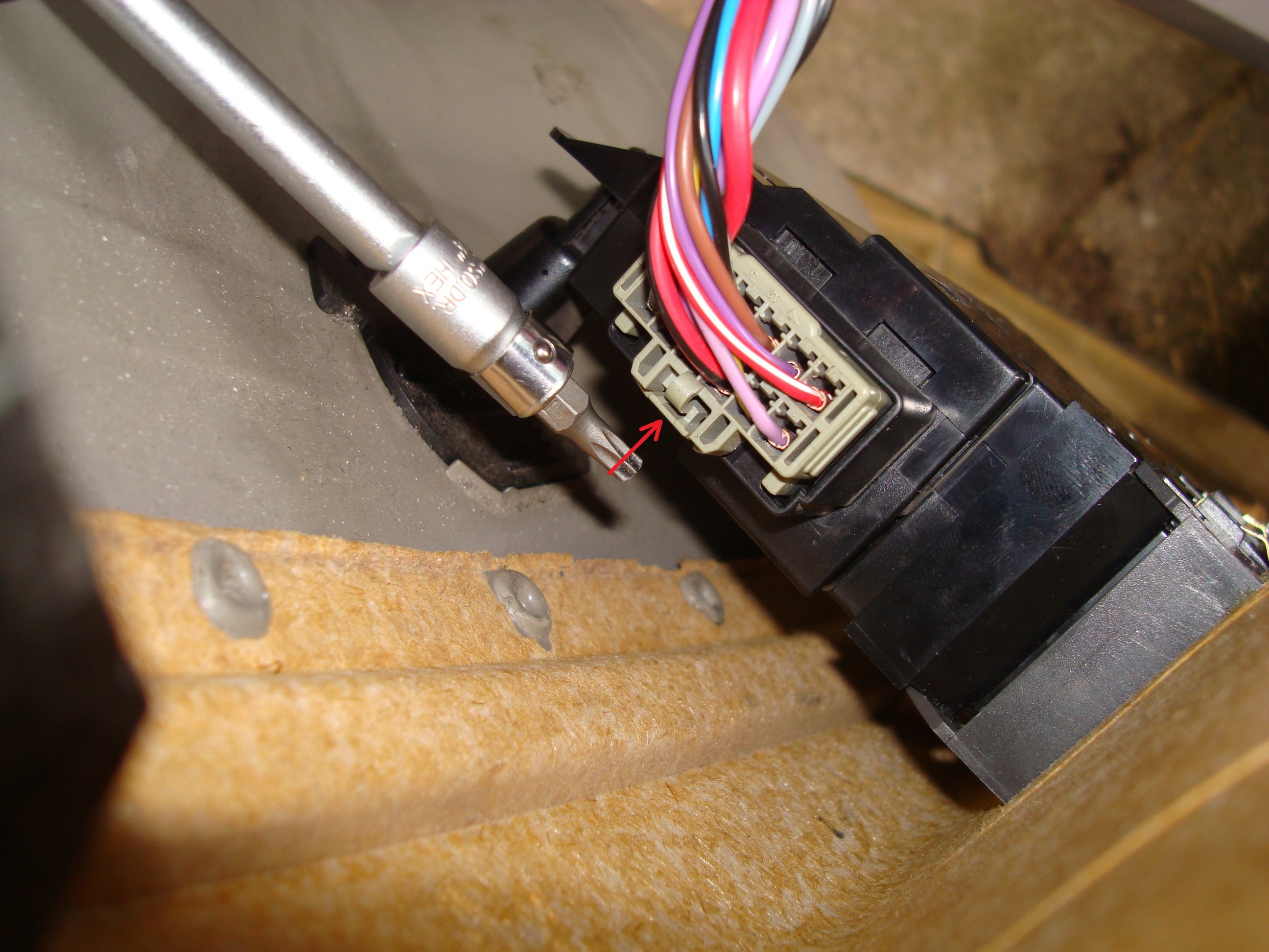

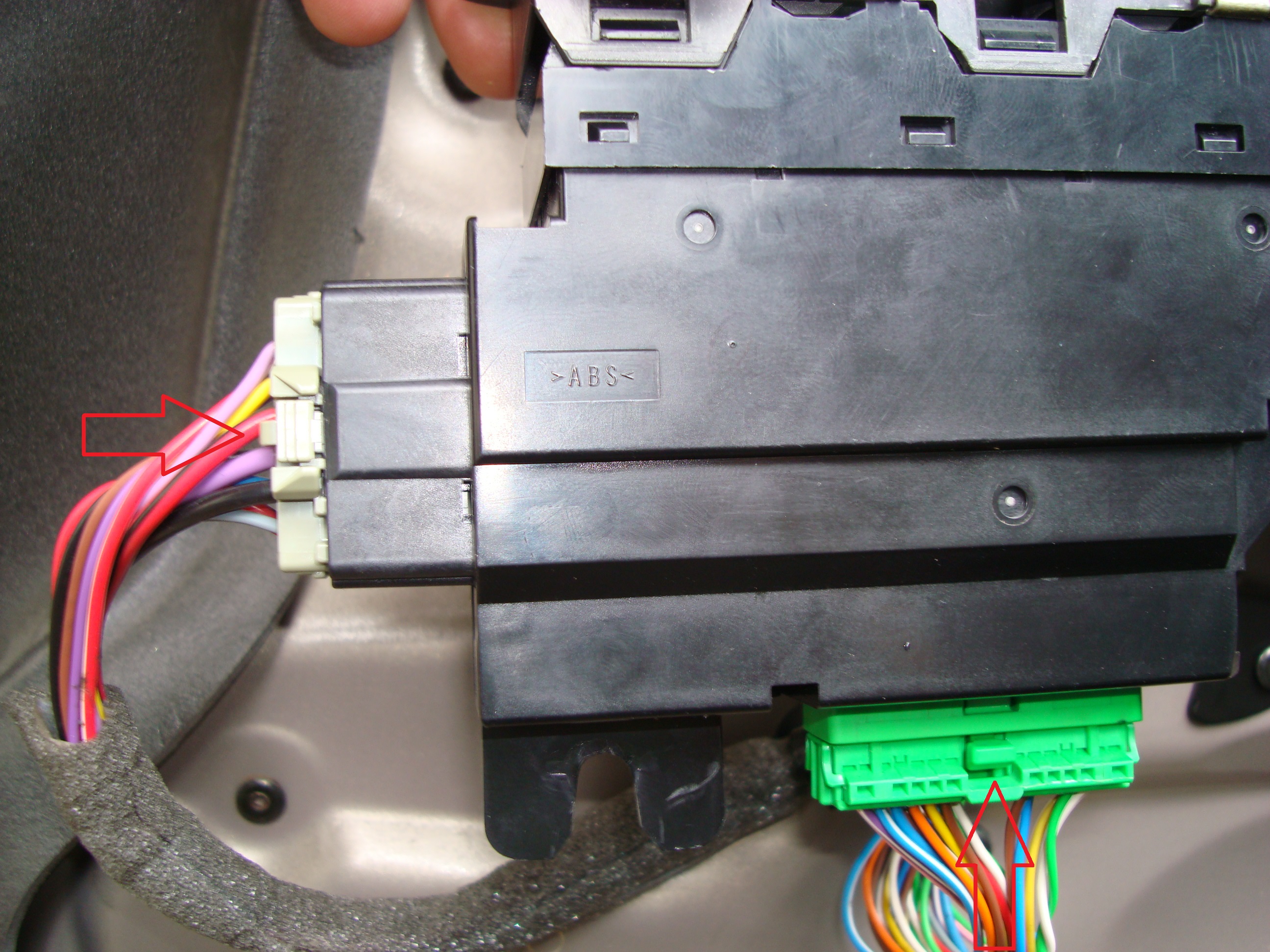

Отсоединить штекера. Надо нажать и тянуть.

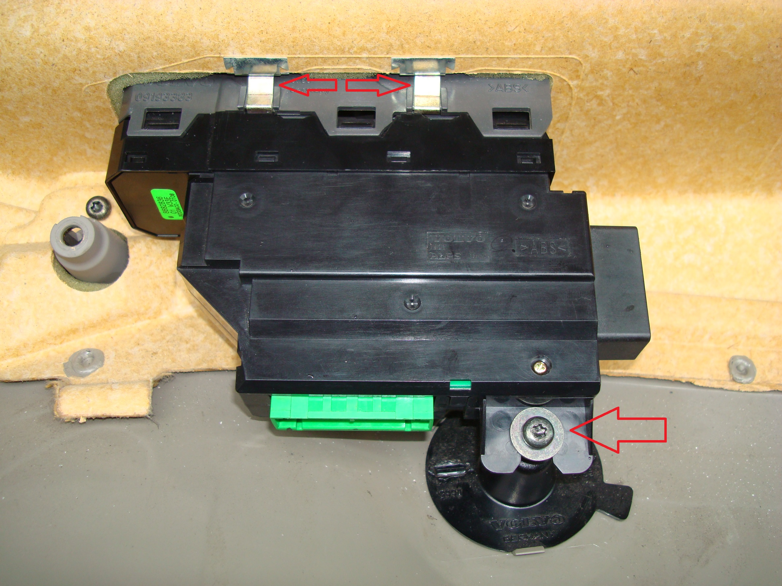

Откручиваем шуруп, нажимаем на металлические крепления и вытаскиваем блок вверх.

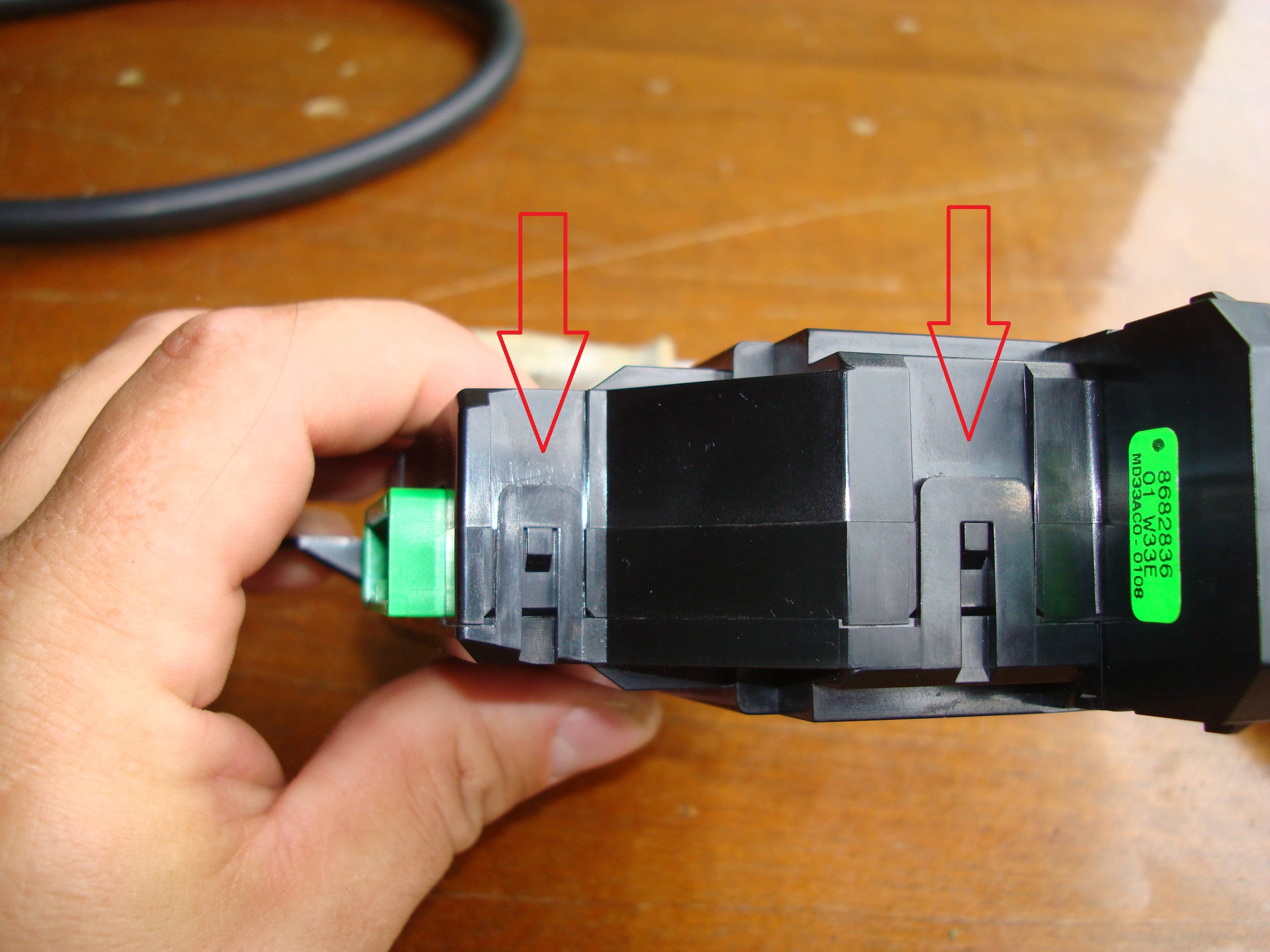

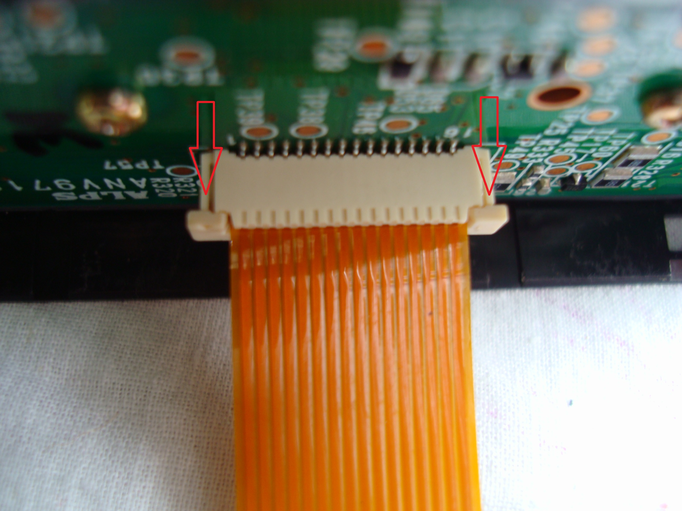

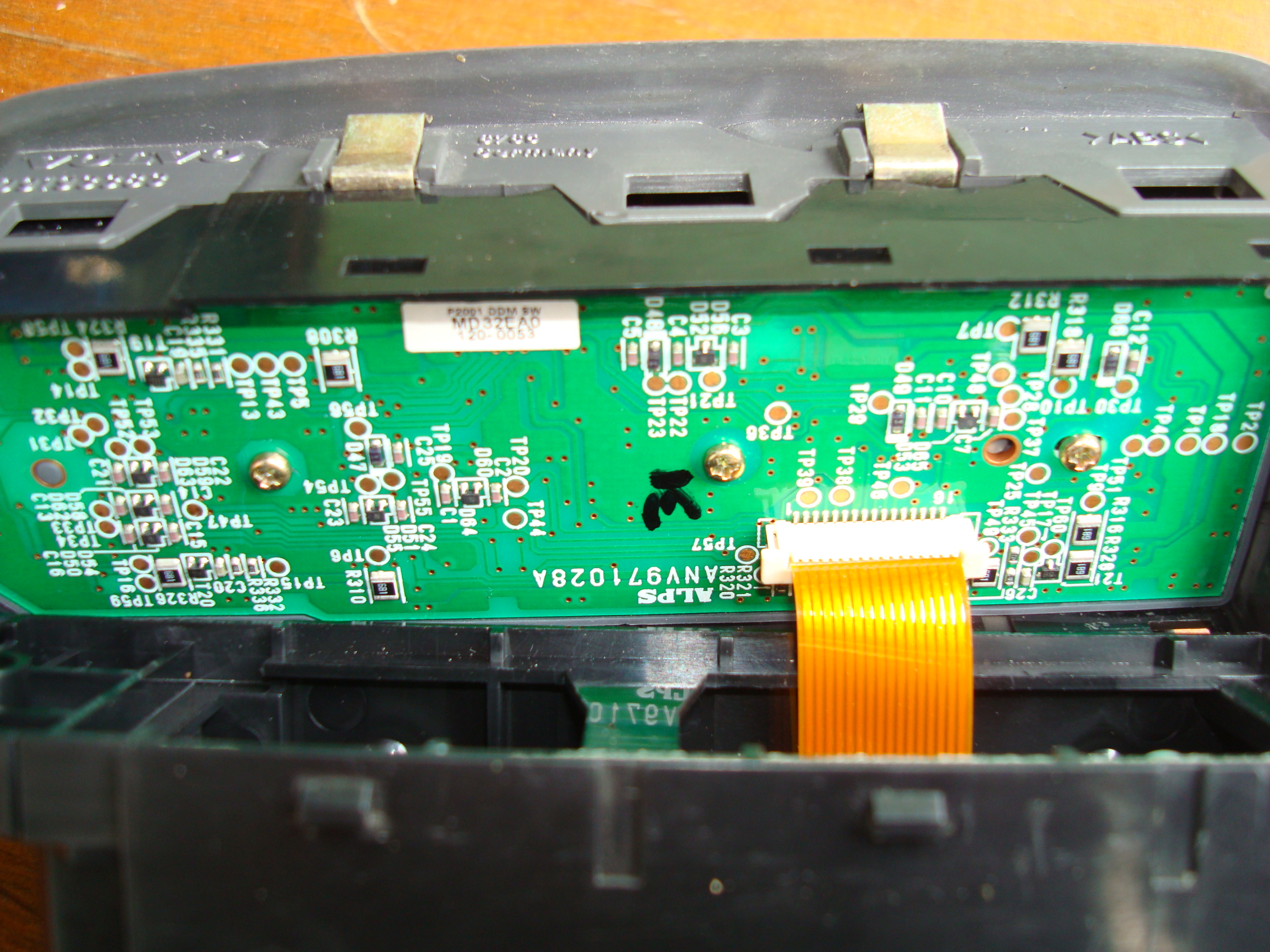

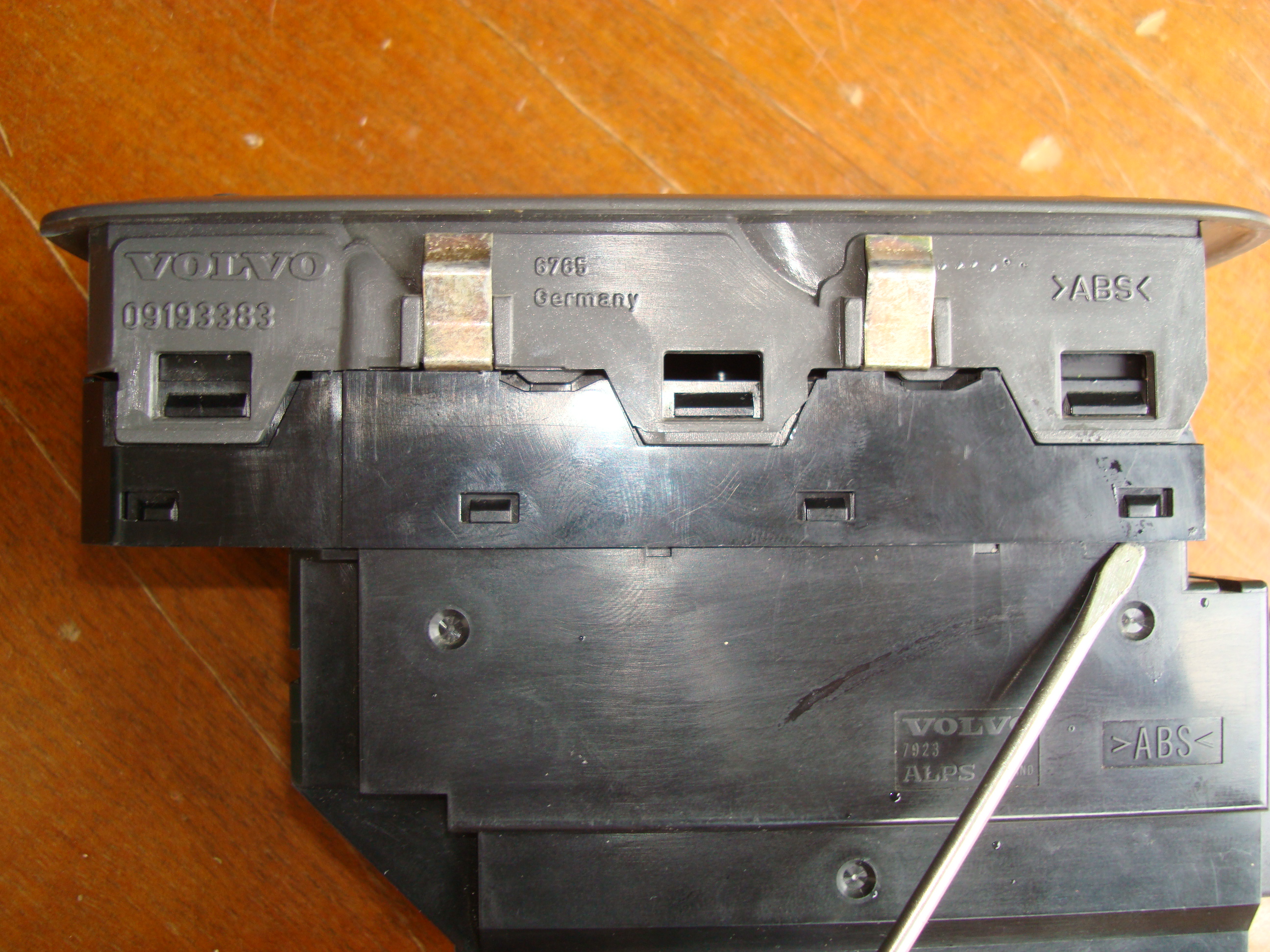

Нужна подковырнуть и разделить на две части.
Поднимаем пластмассовый замок.
Нужна подковырнуть.

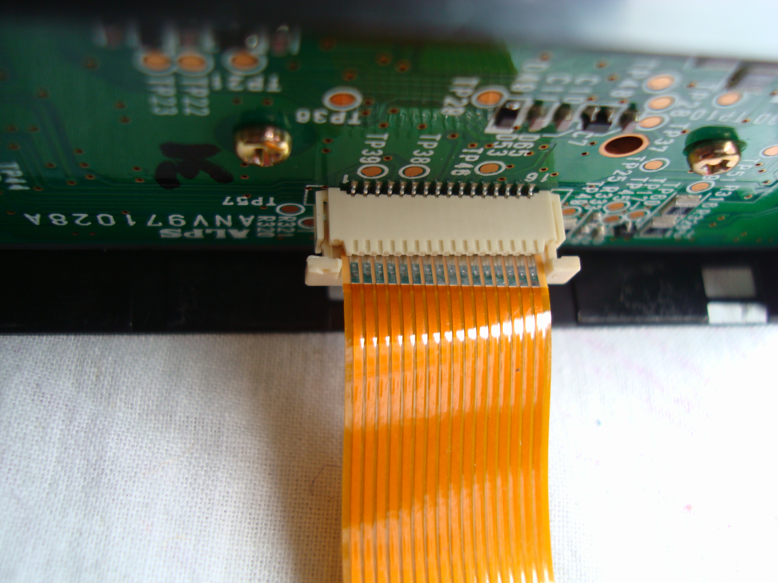

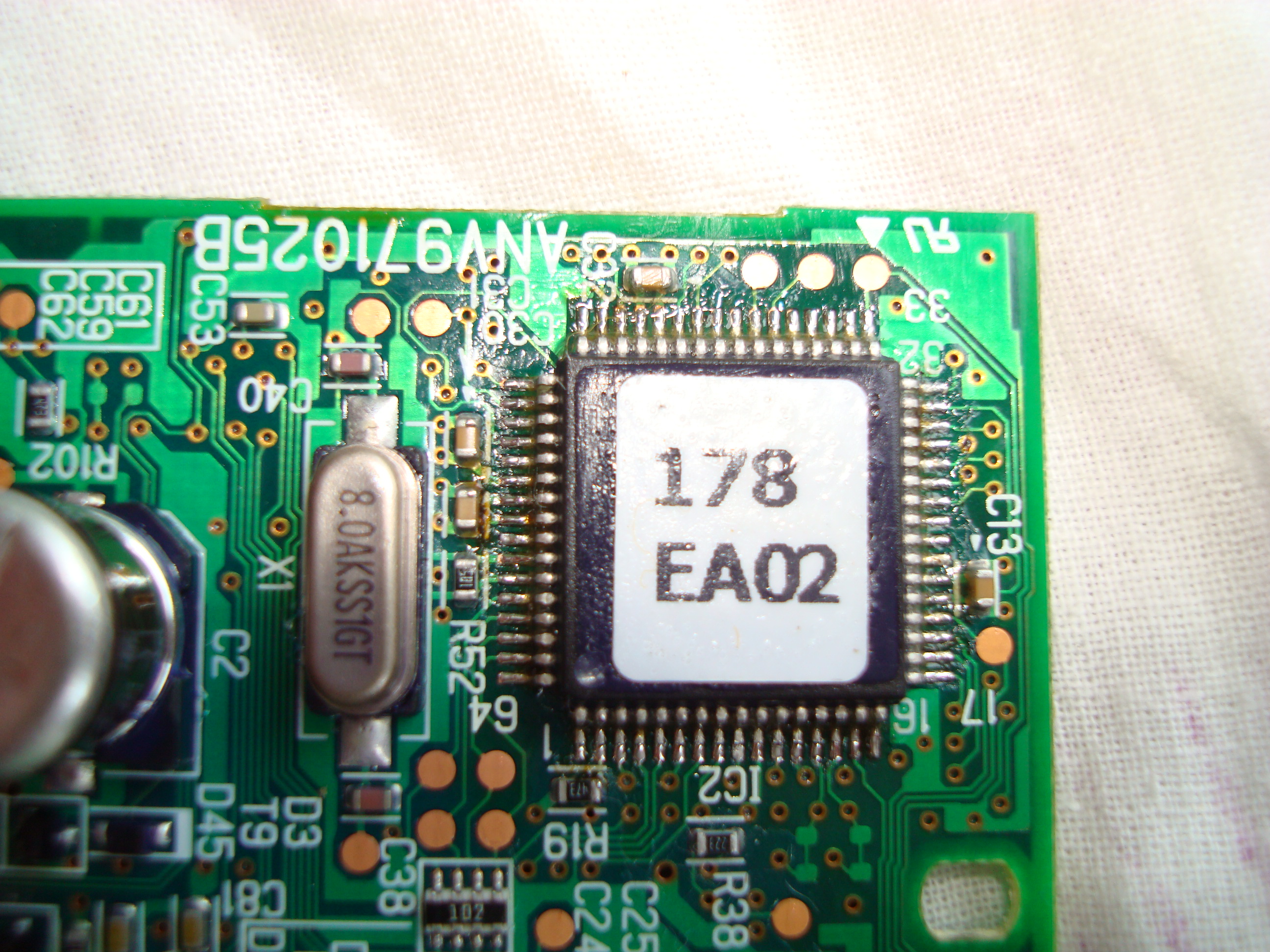

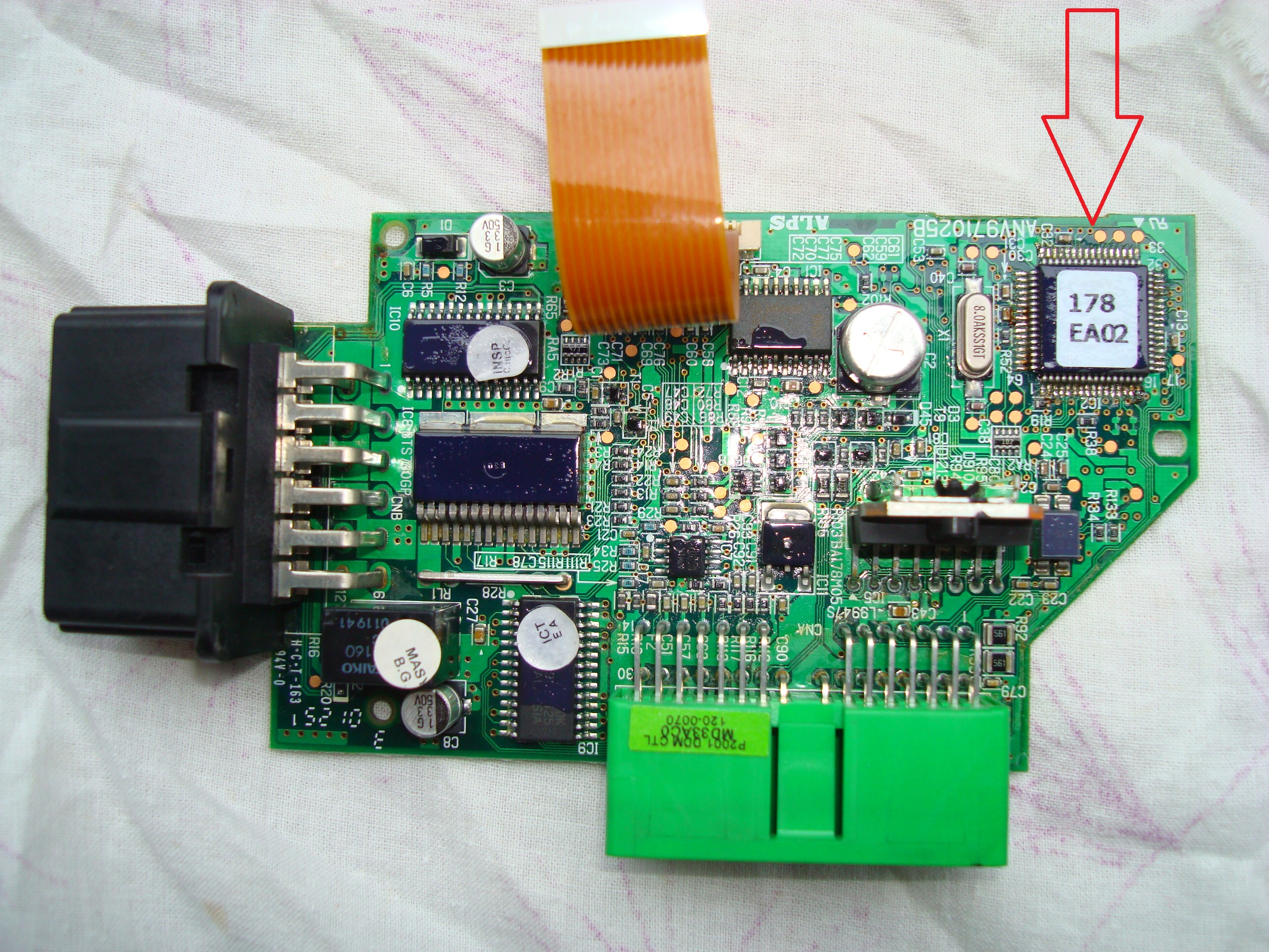

Перепаял микросхему.
После перепайки.

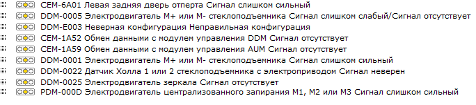

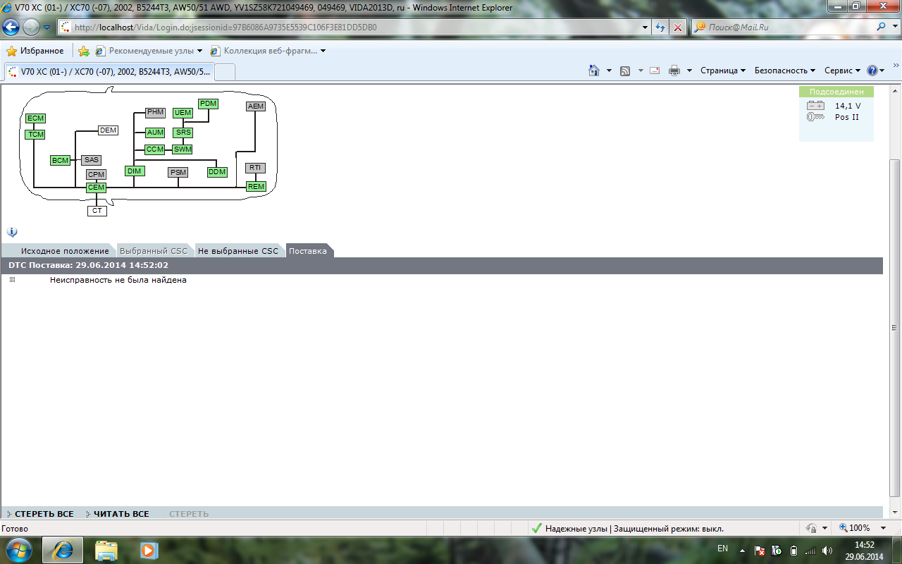

Когда всё собрал и подключил, стеклоподъёмник работал без проблем. Когда подсоединил Vidu походу убрались ещё ошибки и больше не появляются.
CEM-6A01
CEM-1A52
CEM-1A59
DDM-0005
DDM-E003
DDM-0001
DDM-0022
DDM-0025
PDM-000D

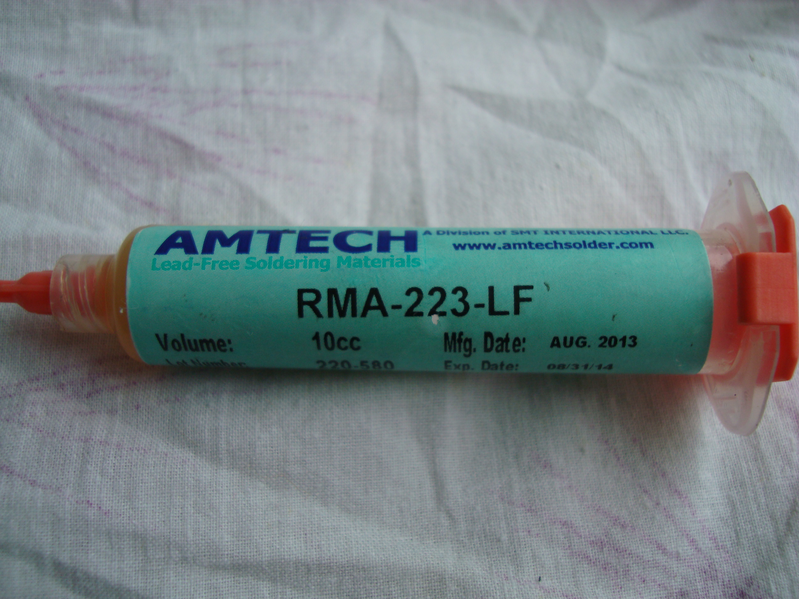

При пайке пользуйтесь флюсом, очень сильно упрощает пайку. Я лично пользуюсь вот каким.
Как пользоватся флюсом.http://www.youtube.com/watch?v=R0CO1R3sPyk

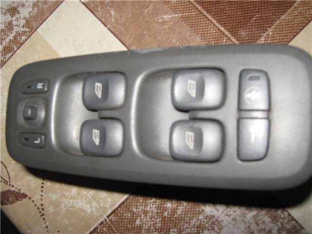

есть вопрос по DDM
буковки "L" "R" должны подсвечиватся?
или только кнопки окон и ключик с "ребёком"?

Сообщение Kentavrs » 11.12.2014, 20:58
mitja писал(а):есть вопрос по DDM
У меня не подсвечиваются (горят кнопки окон и дети), загорается индикатор, когда включаешь регулировку зеркал право лево.

Сообщение Astrija » 11.12.2014, 21:32
ребята у меня тоже не подсвечивается только горит дети и окно и volvo v70 :ok:

Сообщение mitja » 11.12.2014, 22:57
значит и не должны светится :friends:
а то после мойки решил зеркала поправить - зЫрк на джойстик, а там темно- вот и закрались смутные сомнения

Сообщение belsar » 15.12.2014, 13:59
Светятся !
