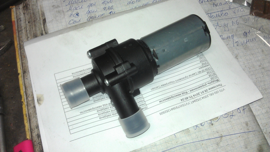

Установлен возле подогревателя (автономки),ВОПРОС :когда он должен работать?
При заведенном двигателе или при работе подогревателя?

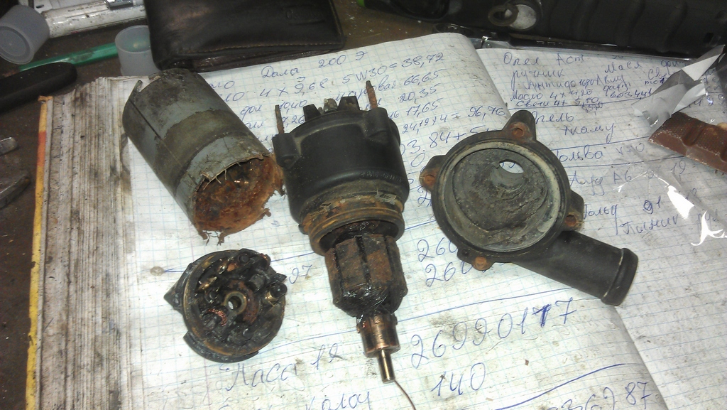

Недавно приехала V70 с замёрзшим водилой,комп показал обрыв свечи накала в подогревателе,оказалось отломалась клемма на свечу,свеча целая(повезло хозяину,дорогущая),после ремонта печка стала запускаться,но комп показал на насосик.Видимо виновник был конкретно залит водой(авто-УТОПЛЕННИК?),на него сверху одет пластиковый колпак,снизу-защита,а внутри :shock:
Новый 60 евреев :sad:
После замены хозяин растаял :preved:
Но интересно,когда он работает?
