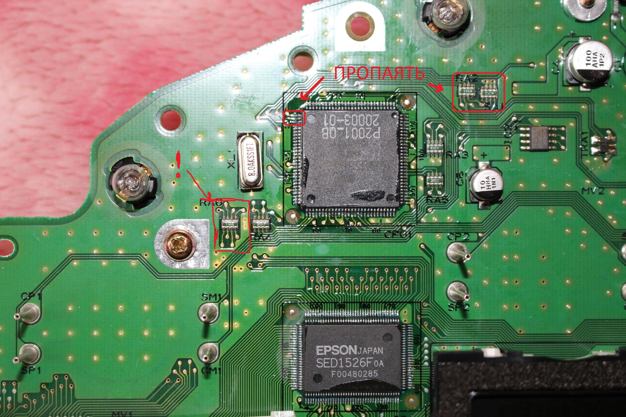

Сообщение ozzikuzmich » 16.05.2014, 07:38
Поделюсь полученным опытом:
Если у Вас перестали выдовать информацию два дисплея (пробег, сут. пробег, часы, положение селектора и т.д.), - нет цифр, или абра-кадабра какая нибудь, или просто висят одни и теже цифры, необходимо:
1. пропоять микропоцесор отвечающий за эти экранчики - фото в шапке (мне не помогло).
2. два маленьких "клопа" по 200 Ом - мой случай, из четырех ножек на одной небыло контакта, на рисунке под !.
Solova64, пожалуйста подправь рисунок и в шапку.
