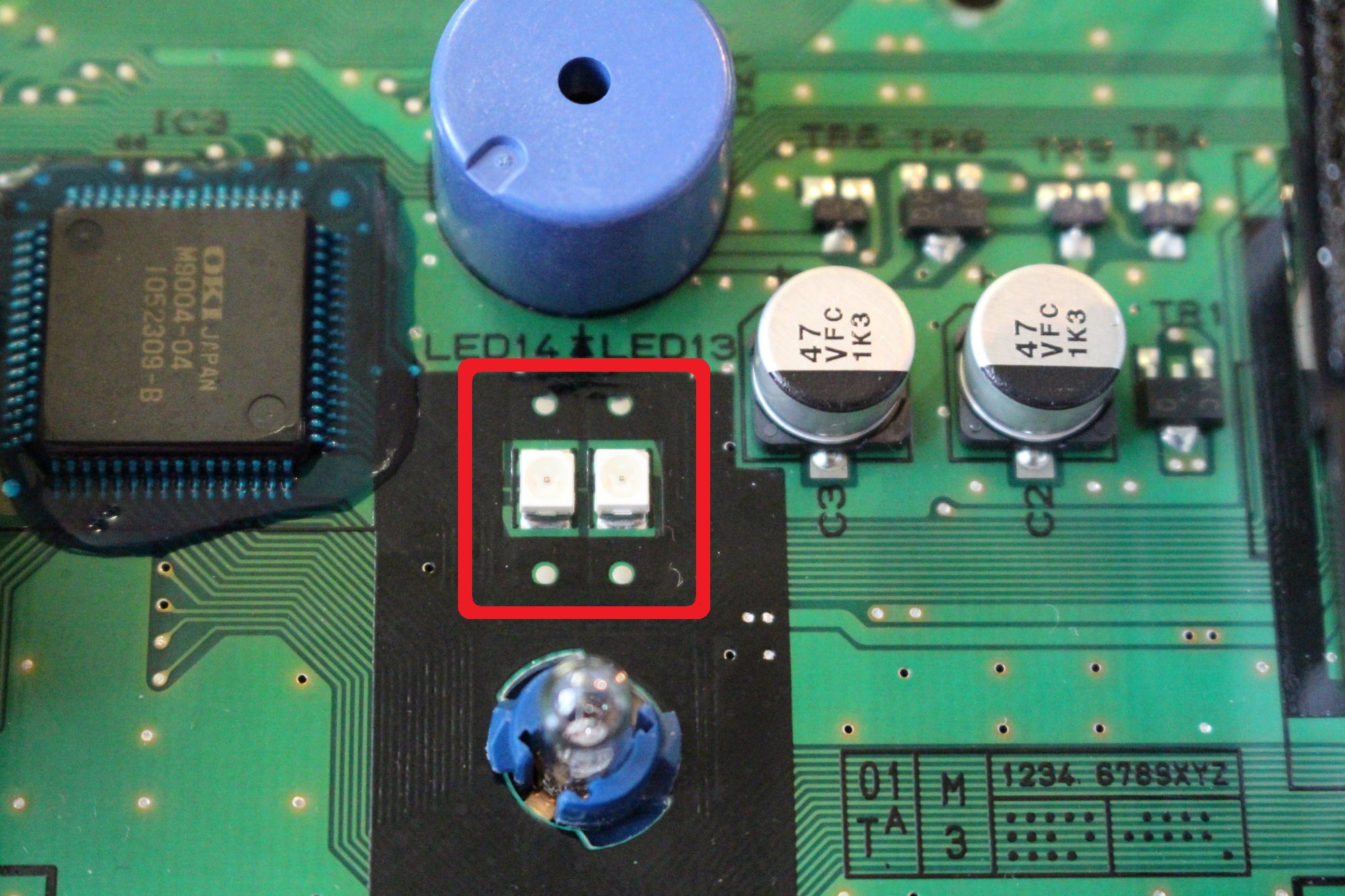

Подскажите, желтый и красный треугольники используют разные лампочки ? :help:
Сообщение solova64 » 21.03.2014, 21:12
На моей панели их две.

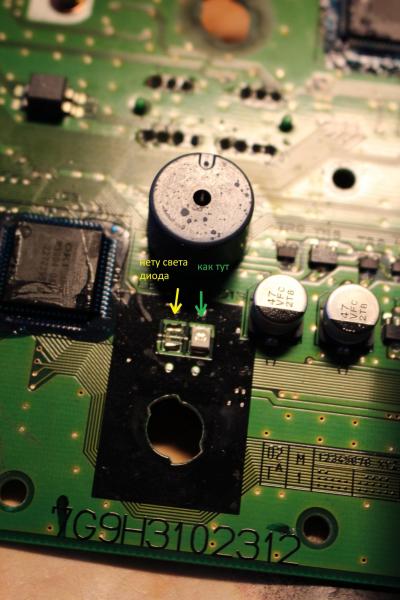

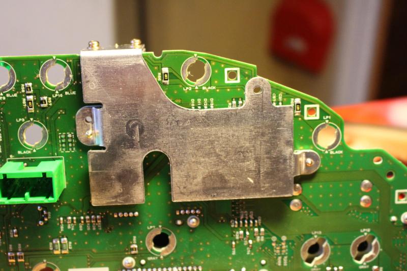

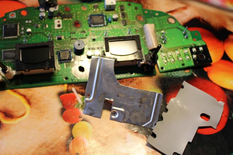

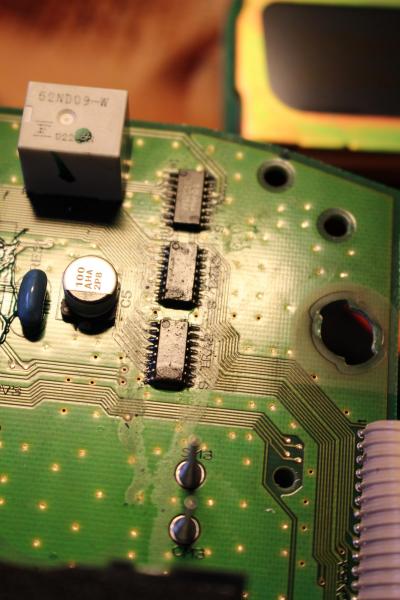

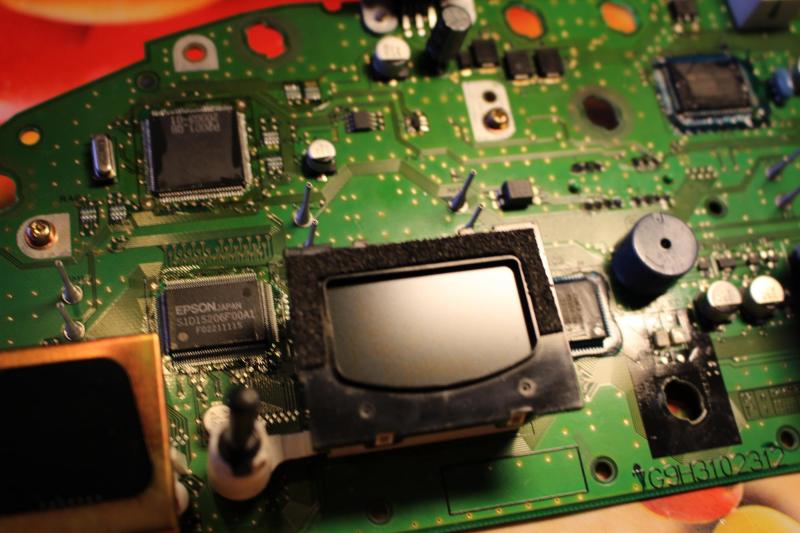

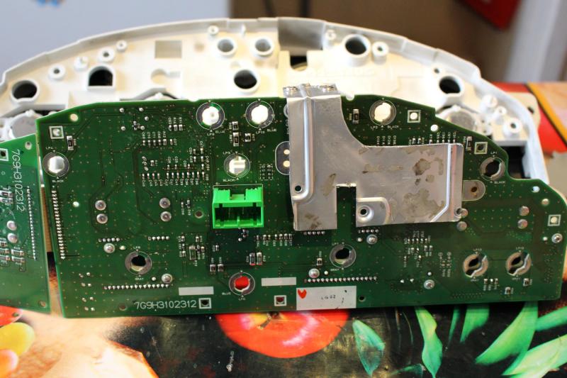

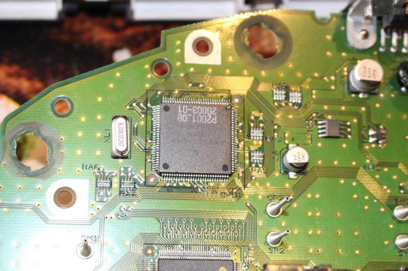

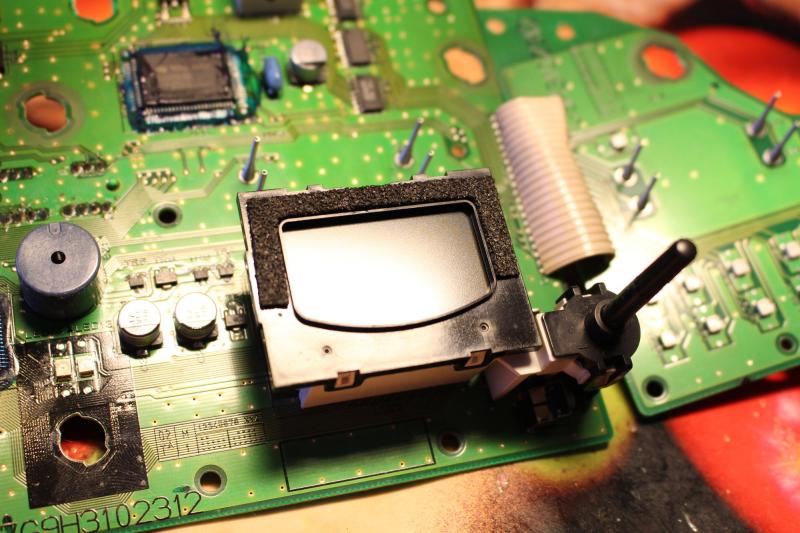

Сегодня делал панель от S80 2003. Был удевлён, вместо оригинального радиатора был вырезан вручную другой радиатор.
Он тоньше оригинала и крепится только в одной точке. А оригинал крепится в трёх точках. У меня ещё до этого было куплена приборная панель на запчасти. Повезло человеку или мне :D

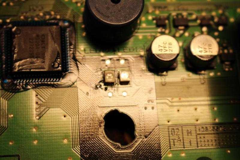

Проблемы с приборкой быле вот какие; горела ошибка SRS, проблема была вот вчём
припаял диод
иногда часы показывали на 2 или примерно на 6 часов больше чем есть на самом деле. Я думаю, что проблема была изо радиатора. Плохой теплообменник был.
Я его заменил на оригинальный.

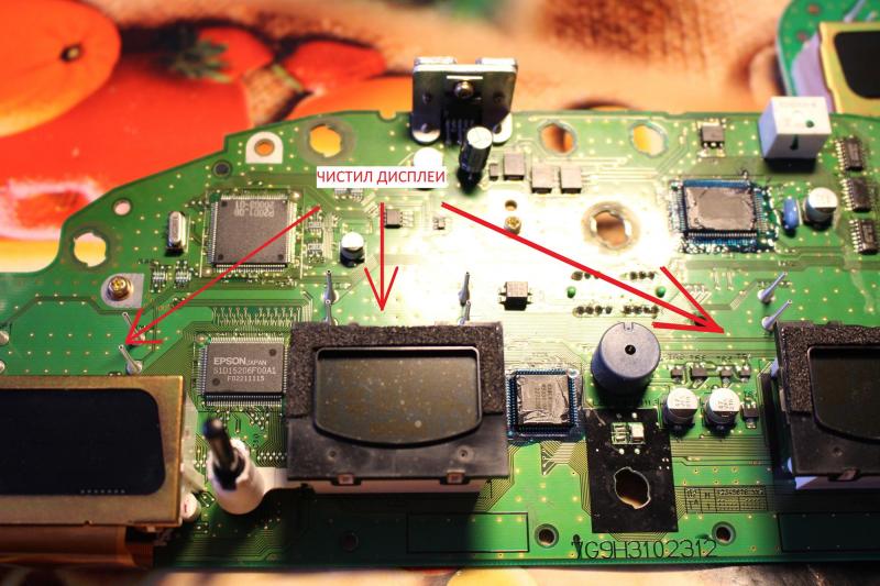

Перепаял главную микросхему на всякий случай.
Потом просто наводил марафет.
Подсоединил компьютер, стер все ошибки. SRS больше не высвечивало. Попробую связаться с этим человекам через неделю и спросить как дела.

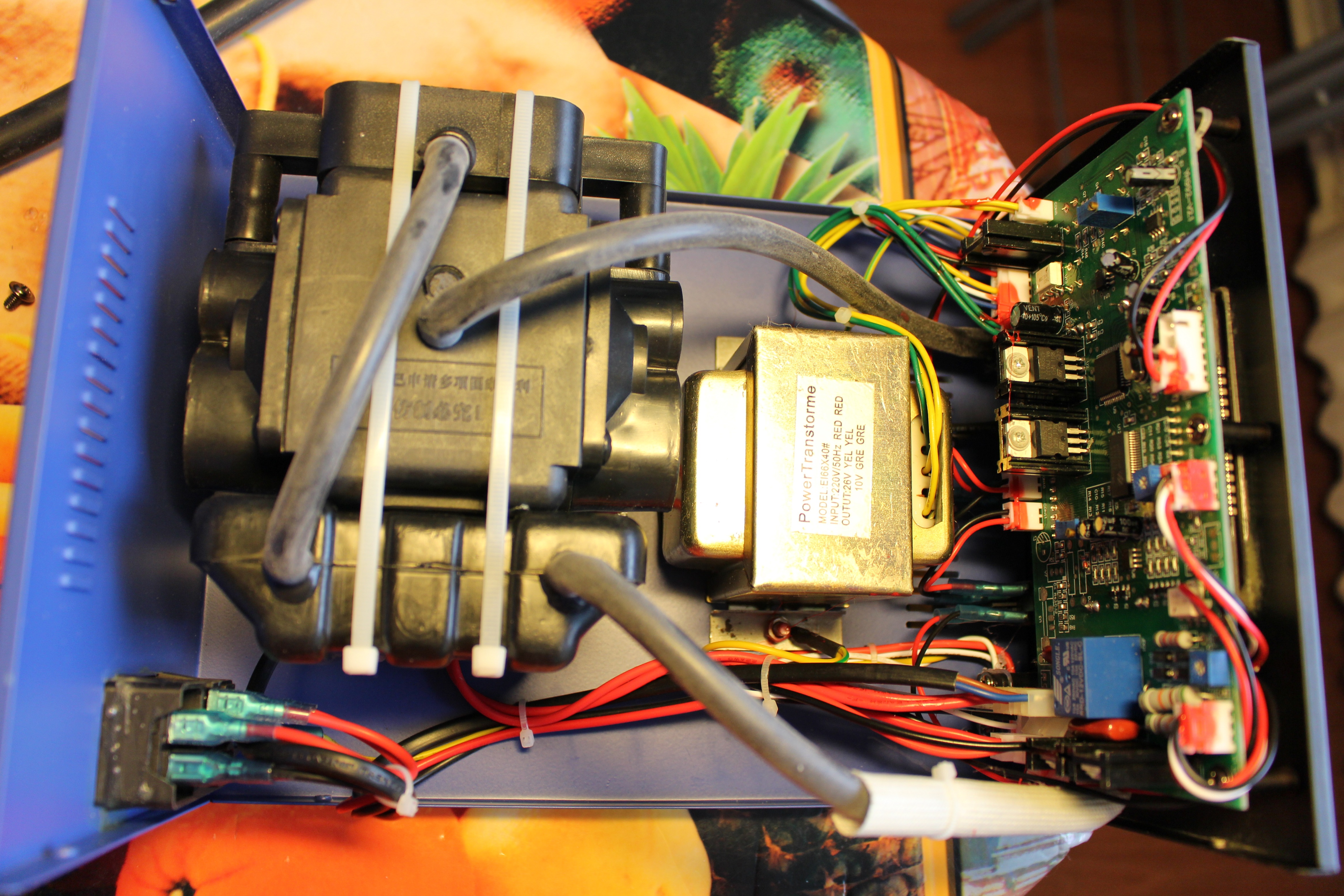

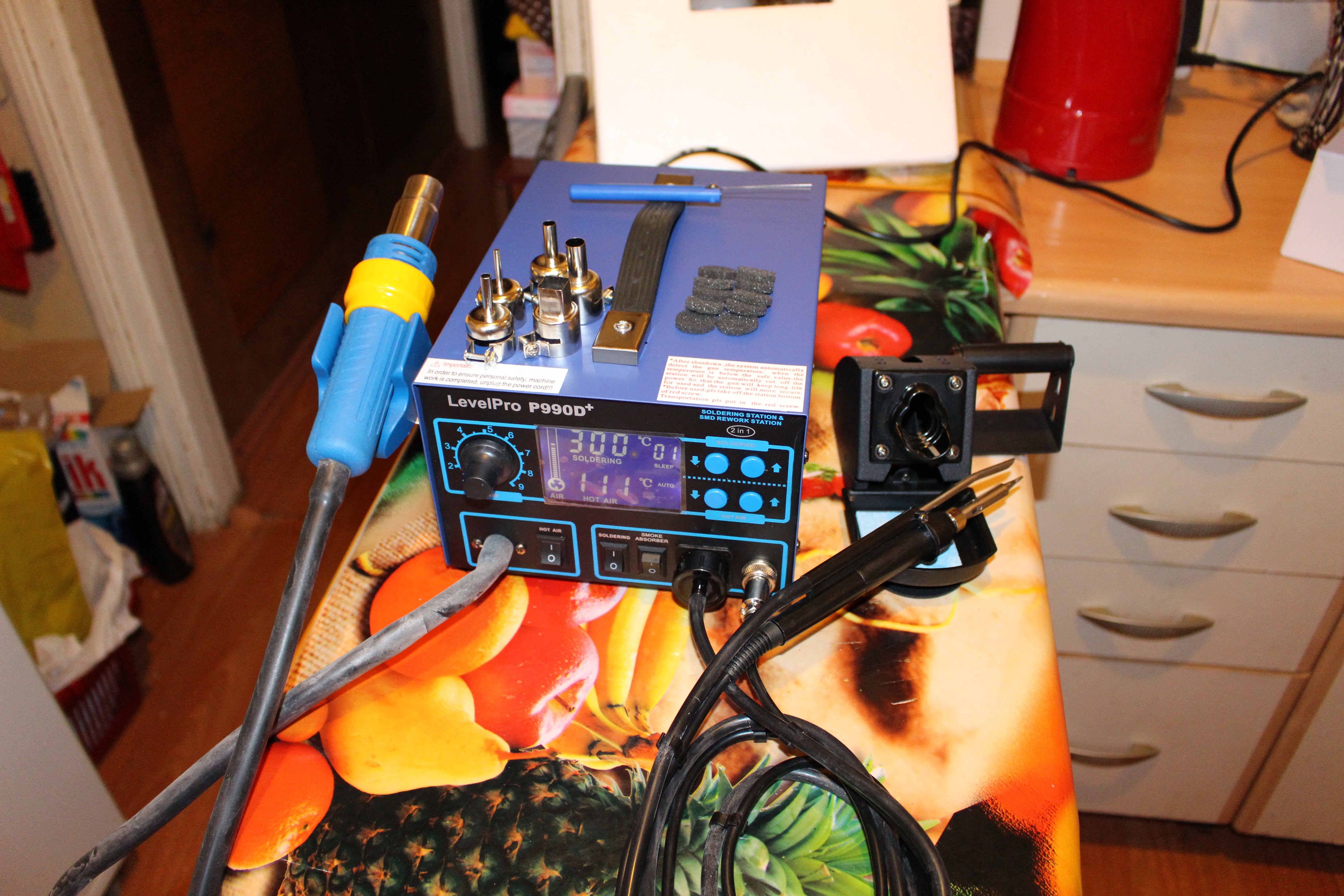

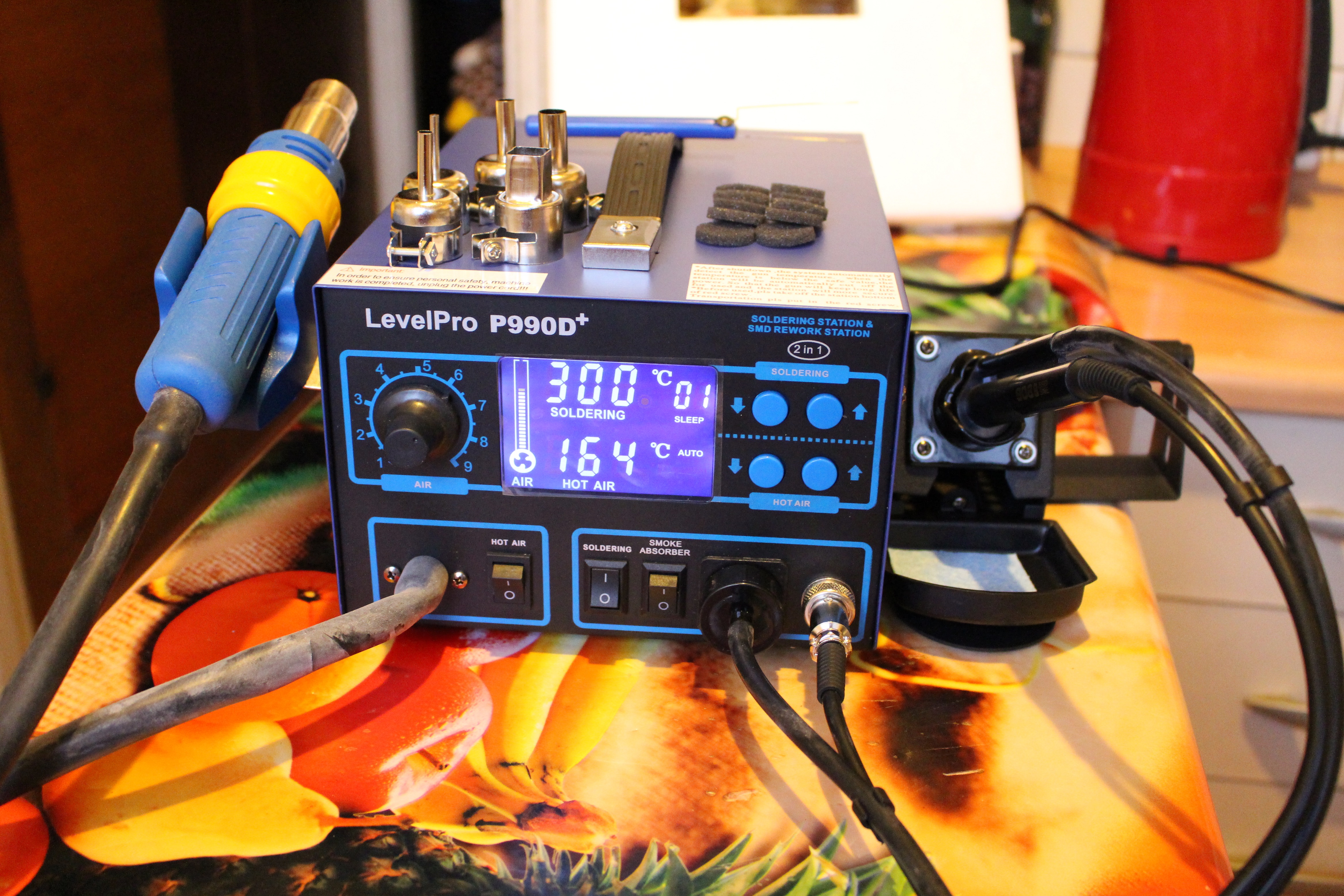

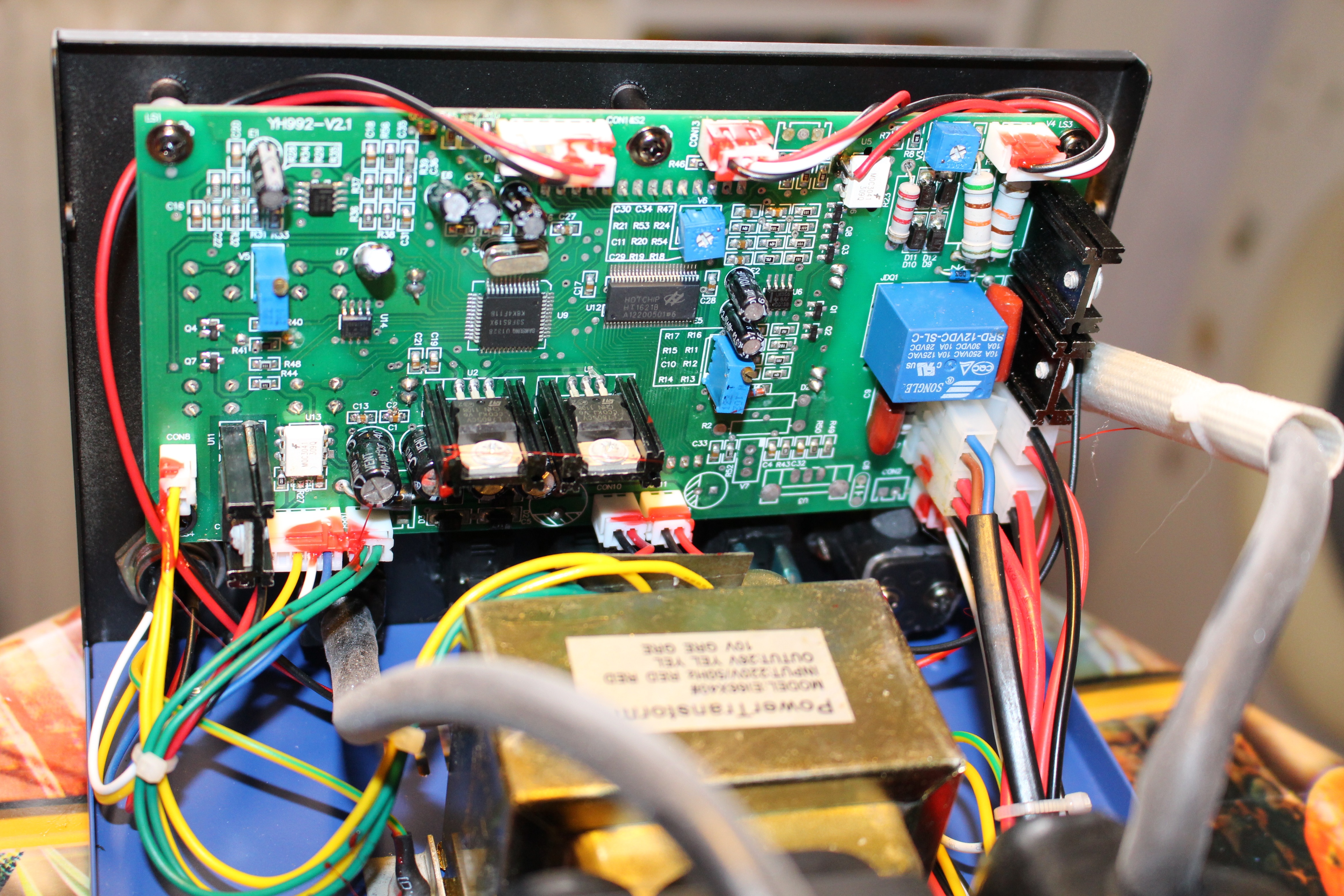

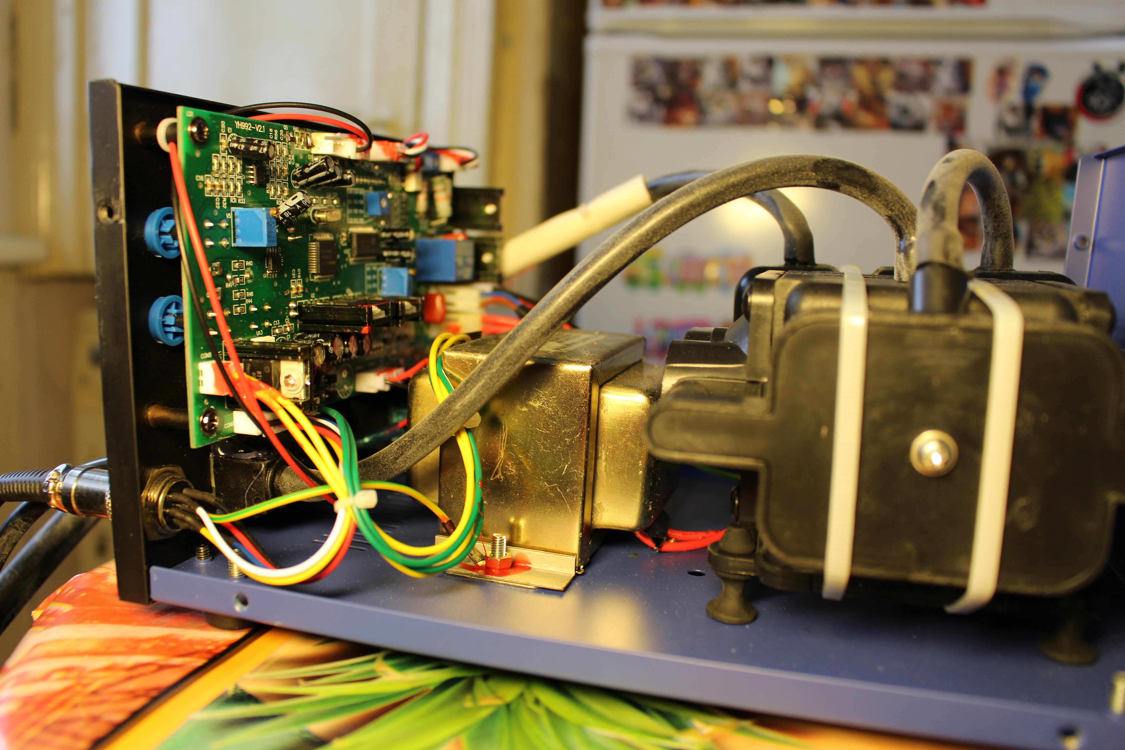

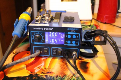

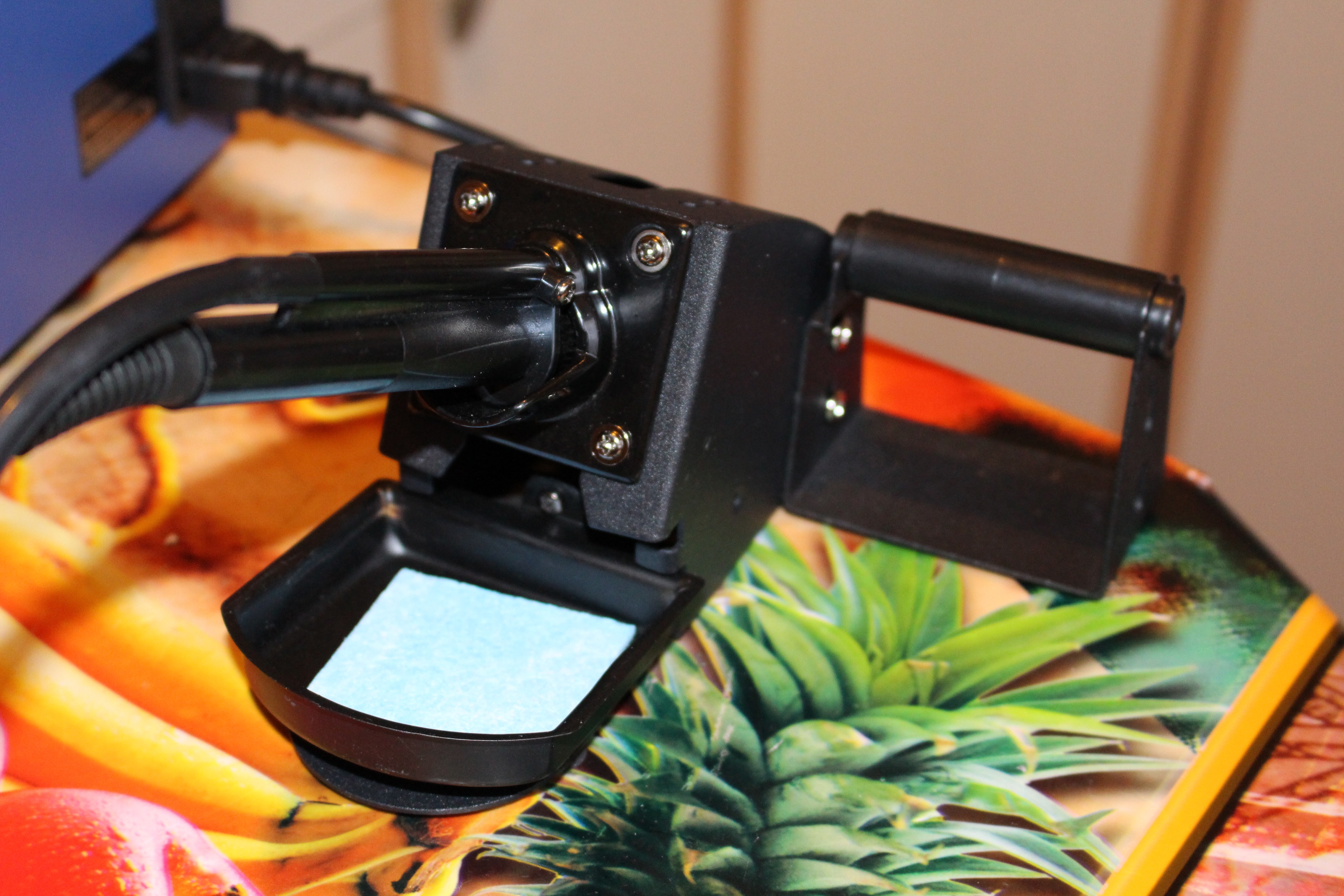

Приобрёл наконец я паяльную станцию, вот тут http://www.semicom.lv/%D0%98%D0%BD%D1%8 ... _707C.html LevelPro P990D+ 138-евро
и Amtech Flux ARMALF223TF 12-евро

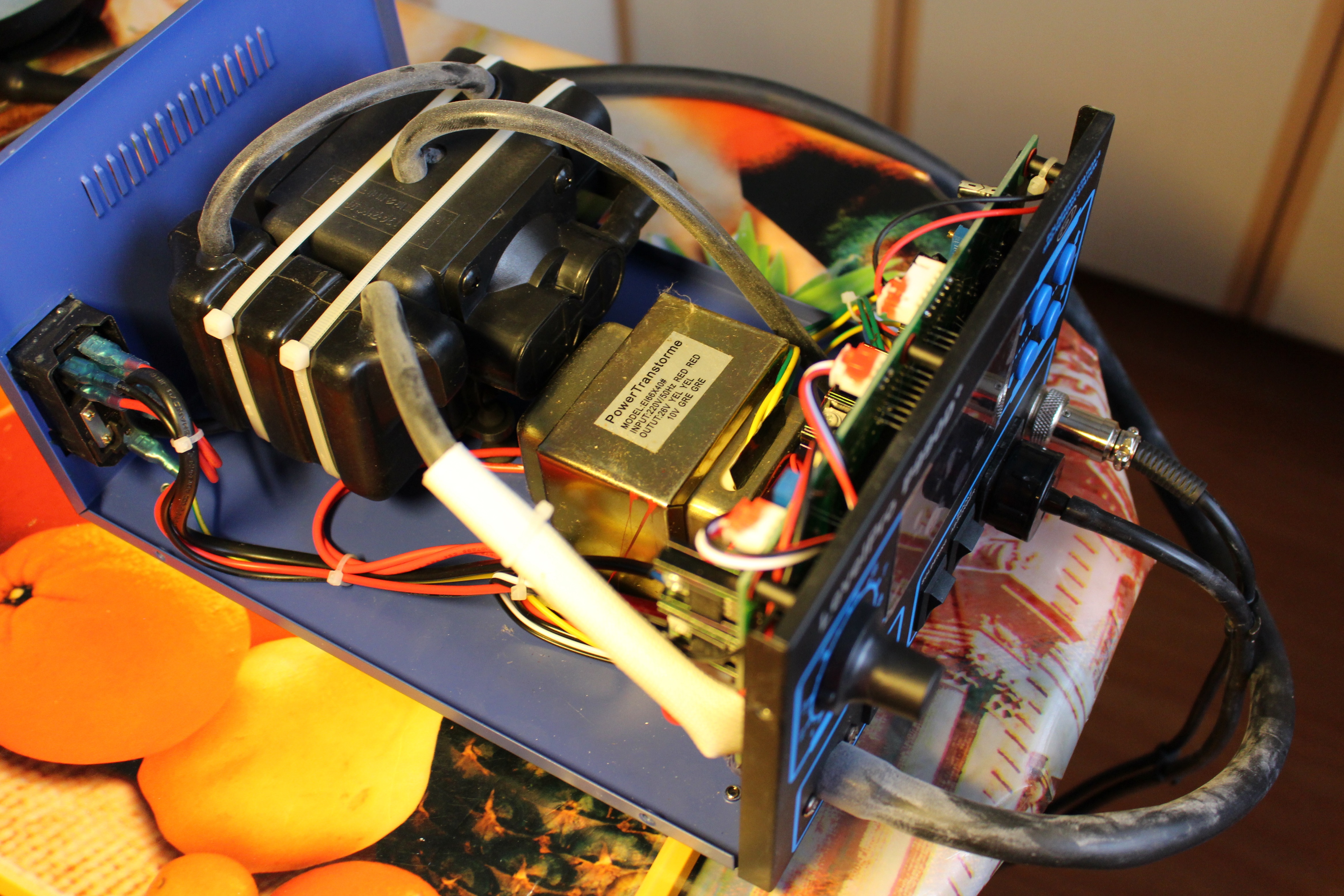

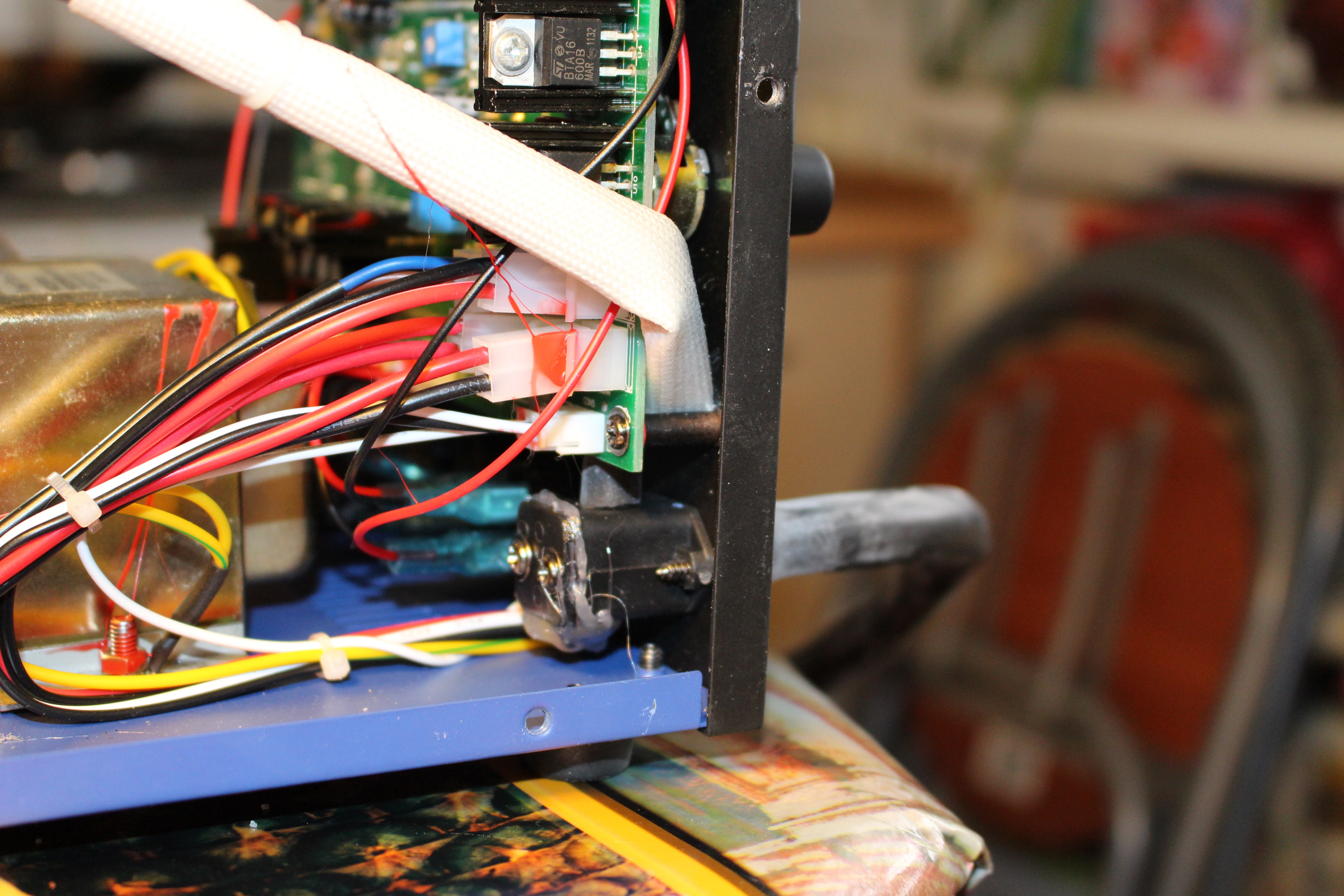

Вот что было внутри коробки.
Паяльник с всасывающим дымом, эта опция очень классная. Дым больше не поднимается и не лезет в глаза.
Сообщение Kentavrs » 12.04.2014, 16:12
Клас, теперь, как я понимаю, у нас проблем с ремонтом панелей не будет.
Solova - :drinks: :drinks:
