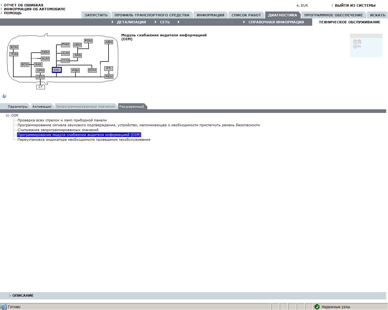

диагностка-ТО-расширенный-DIM-программирование модуля

Я не шутил. Я приложил скриншот, нет там. Вот Если не трудно открой 2006. Что у тебя?

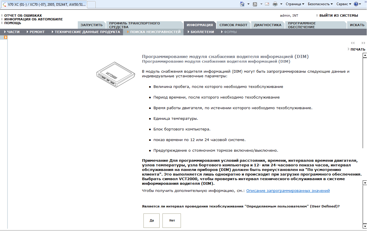

Вот скрин с твоим VIN выделенную функцию видишь? Заходи в неё, жми на VCT2000 и смотри что там есть

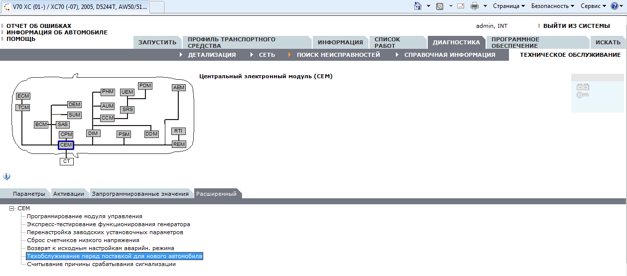

Если через DIM не поможет, попробуй через CEM. Я сам не пробовал.

Руслан, твои картинки от 2001 года, а 2006 уже другое. Также не получилось ничего.
