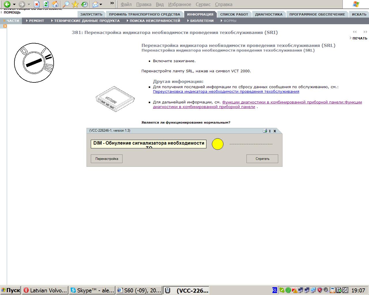

Диагностика-ТО-DIM-расширенный-раскрываешь DIM- выбираешь перенастройка индикатора необходимости проведения ТО (SRL) , в новом окне жмёшь VCT2000 , всплывает рамка с обнулением , обнуляешь а потом программируешь что тебе надо КМ ЧАСЫ МЕСЯЦЫ
Ну а про загорание лампы я привёл цитаты выше , там конкретно расписано

aleks2 писал(а):Сначала надо было ОБНУЛИТЬ а потом выставить тот параметр , который нужен , но выставлять надо все три параметра КМ ЧАСЫ МЕСЯЦЫ. А из них к примеру выбрал КМ (7500 или 10000) ну или какой нужен . А ЧАСЫ и МЕСЯЦЫ закладываешь по максимуму .Сработает наименьший параметр . Отсчёт пойдёт с момента обнуления. Т.Е. сменил ты к примеру масло по какой то причине раньше срока, до загорания SRI , вот поэтому надо обнулить счётчик и заложить новый параметр :ok: или оставить действующий. На всех моделях одинаковые параметры, вы не уидели их все потому что ещё одну кнопку не нажали :D

Я не понял тебя :meeting: Ты имел в виду смогу ли я узнать сколько осталось ещё км до смены ? Я не заморачивался по этому вопросу.
Обнулить счётчик ТО можно в любое время. Это не шаманство, я же не влезаю в общий пробег и не корректирую его. Ты чего то здесь не понял.
Попробую ещё раз объяснить. На себе. У меня был запрограммирован интервал с Германии 20000км. т.е. каждые 20000км загорается лампа сервис и появляется надпись на бортовом компе о сервисе. Я обнулил этот параметр до 0км и заложил свой параметр 10000км. Теперь у меня лампа загорается и будет загораться каждые 10000км и будет надпись на бортовом компе . Какое это шаманство? Шведы не дураки и не допустят диагноста к корректировке пробега с помощью своей программы и своего сканера.
Далее любой диагност или тот у кого есть сканер может изменять эти три параметра , кому как нравится или ориентироваться по КМ или по МЕСЯЦАМ или по ЧАСАМ работы двигателя . У каждого параметра есть свои критерии у КМ ---- 5000 7500 10000 12500 15000 20000
у МЕСЯЦА 6 9 12 у ЧАСОВ 500 750 1000
Так понятно?

Я интересовался потому, как у меня на машине масло менял предыдущий владелец. Масло было довольно светлое, но не дождавшись сообщения о межсервисном интервале ( а фиг его знает какое-такое масло залил предыдущий владелец перед продажей) я заменился на кошерное масло, а вот выставить новый интервал с VIDA не получилось. Попытка выставить была дважды и никак. Теперь надеюсь должно получиться.

Конечно не получится заложить новый интервал если не обнулять счётчик ТО. Я то думал что ты спрашиваешь у меня , смогу ли я увидеть сколько осталось до следующего ТО после последнего. А насчёт бумажек и я вспомнил :D За всю европу говорить не буду но в Германии , точно вешают бумажки о смене масла в двигателе и подписывают бачок с антифризом (температуру замерзания) :D Это я видел на своих двух машинах из Германии. Ну и естественно в сервисной книге отметки с печатями :D
