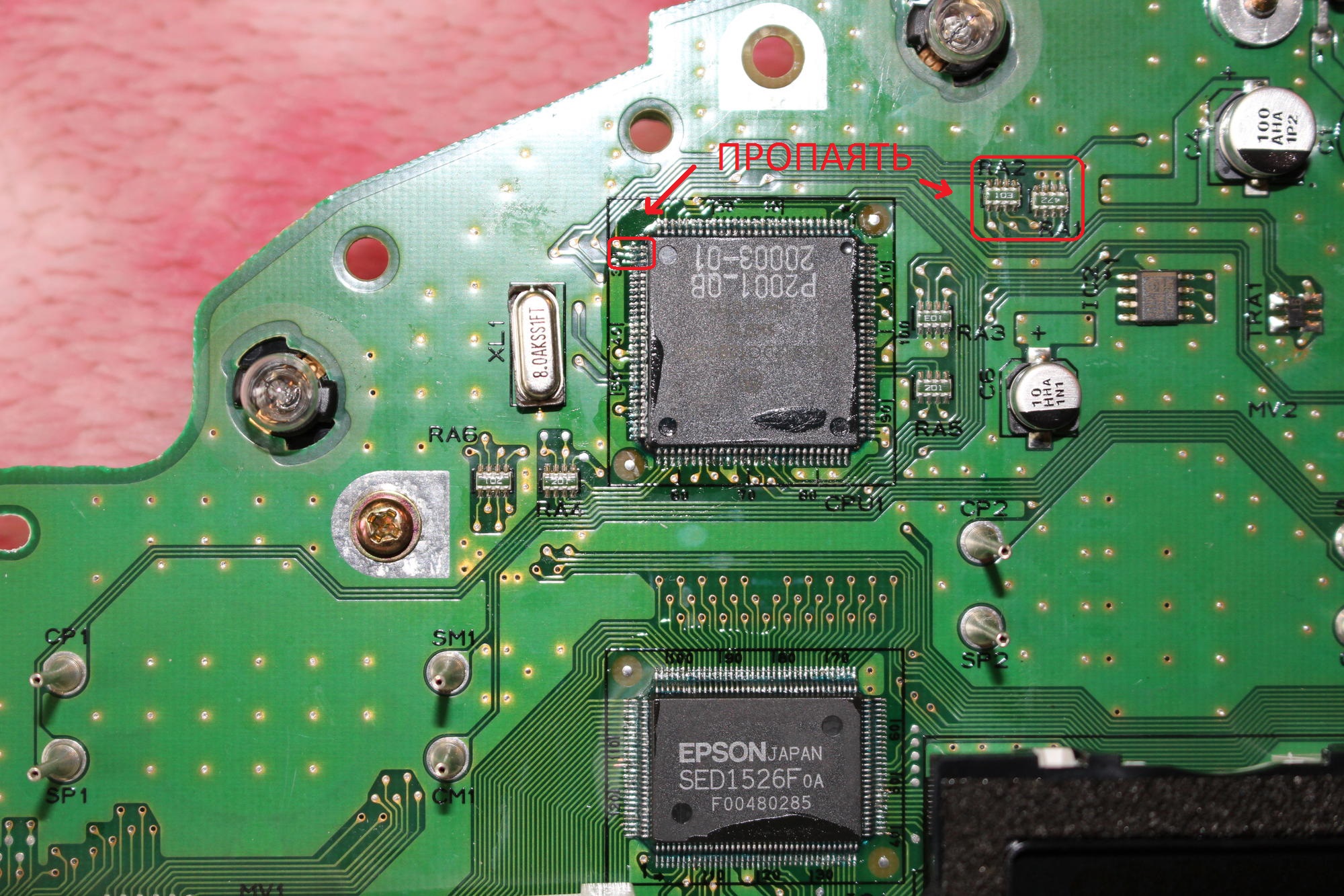

Подскажите, покупая машину на приборке бегали часики, БК собирал буквы в кучу, а после просто горел зеленым, кнопка суточного пробега не сбрасывала показания и не переключала режимы Т1 Т2, уровень топлива всегда больше половины, изучив предыдущие пять страниц, сделал все как описано с фото ( при подъеме плат одна пружинка на уровень топлива была погнута), РЕЗУЛЬТАТ: БК заработал, часики в норме, а вот уровень топлива лёг на МАХ, кнопка суточного пробега также не работает (саму кнопку проверял тестером - Ок),
ЧТО ДЕЛАТЬ???? :scare:
подумываю еще раз перепаять главный, ЕСТЬ ли СМЫСЛ???

Сообщение solova64 » 14.01.2014, 00:13
Я тоже столкнулся с такой проблемой, не мог суточный пробег обнулить, переключить Т1 на Т2.
Проблему решил.
Хочю боделится своим опытам, когда закончился нормальный лак я взял женский цветной лак для ногтей.
И тут началось. Когда нагревалось приборка начиналось,что-та не корректно работать. Я потом весь этот лак сняли, проверил все проблемы прошли. Были выходные, магазин где продавался лак был закрыт. Я решил ещё раз рискнуть, пошел в женский отдел подошел к продавщице и попросил прозрачный лак для ногтей. Прошло уже полтора месяца никаких проблем с приборкой больше не возникало.

ozzikuzmich писал(а):подумываю еще раз перепаять главный, ЕСТЬ ли СМЫСЛ???
ДА
Сообщение ozzikuzmich » 14.01.2014, 06:58
Значит перепайка. О результате отпишусь.
solova64 - СПАСИБО.

Сообщение ozzikuzmich » 14.01.2014, 22:38
solova64, :drinks: :drinks: :drinks: :drinks: :drinks: :drinks: :drinks: :drinks:
ОГРОМНОЕ СПАСИБООО!! :Yahoo!: :Yahoo!: :Yahoo!: :Yahoo!: :Yahoo!: :Yahoo!:
Все как указано выше. Вы эту инфу в начало закрепите к своему фото отчету - облегчите жизнь исчущих.
еще раз спасибо.
