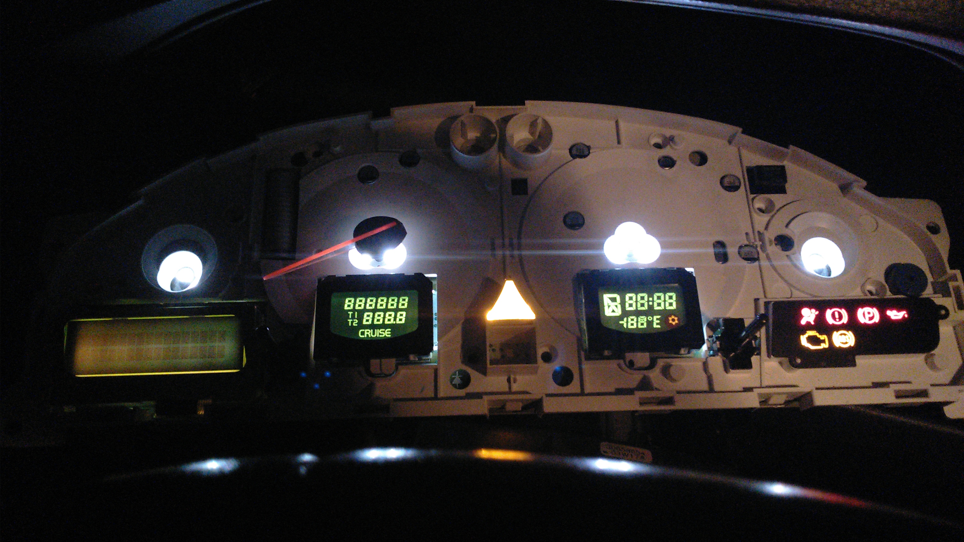

Сообщение thunderbolt32 » 11.06.2019, 22:11
Добрый день! Volvo s80. На приборной панели работают светодиоды, которые расположены в правом нижнем углу. Стрелки и дисплеи не работают. Только подсветка дисплеев. При вскрытии панели, обнаружилось, что я уже не первый пытаюсь ремонтировать. Motorola явно выпаивалась, ножки сдвинуты относительно площадок. И вся панель тоже "перелапачена". Пропаивалось кажется все, что можно, о чем свидетельствуют остатки флюса.
Мотю всю перепаял заново, были ножки, которые висели в воздухе. Также пропаял снова резисторные сборки. Результата пока никакого нет. Какая микросхема отвечает за стрелки?

Сообщение zepco » 12.06.2019, 06:09
За стрелки отвечает основная микросхема.
Если панель уже "копалась" неизвестно как и кем, то есть вероятность повреждения микросхем.
Сообщение gljuk » 12.06.2019, 13:05
Непосредственно дергает стрелки чип с маркировкой YAZAKI.
