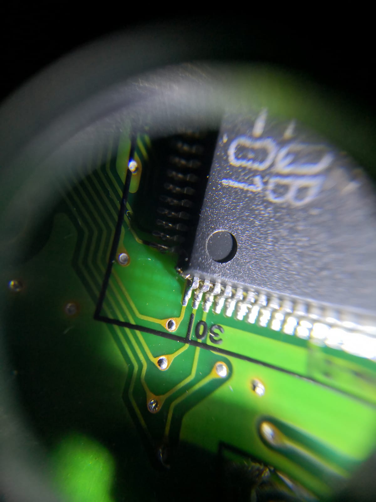

Добрый день. Ознакомился с всеми сообщениями в данной теме. Volvo V70 2003 . С панели периодически раздаётся неприятный ПИ..ИК(громкий) и одновременно пробег Т2 сбрасывается на ноль..в ручную сбросить/ переключить пробеги невозможно , также заметил , что показание времени самопроизвольно переключается (чтобы минуты бегали не замечал). Решение в шапке по пробегам Т1 и Т2 видел, буду пробовать. Может кто-нибудь с громким ПИИИИК звуком из приборки сталкивался? Заранее благодарю.

Сообщение zepco » 26.03.2019, 07:33
Всё, что Вы описали, управляется главной микросхемой. С неё и начинайте.
Сообщение slonenok1980 » 26.03.2019, 11:13
это процессор
все панели вольво на базе мотороллы
вот в ней и пробемма и в его обвязке
так же есть резистивные сборки которые часто отваливаются
developer Volvo in Daugavpils.ремонт и програмирование эл блоков

Сообщение leodepils » 01.04.2019, 15:06
Спасибо за помощь. Всё получилось.
трещина..
leodepils
