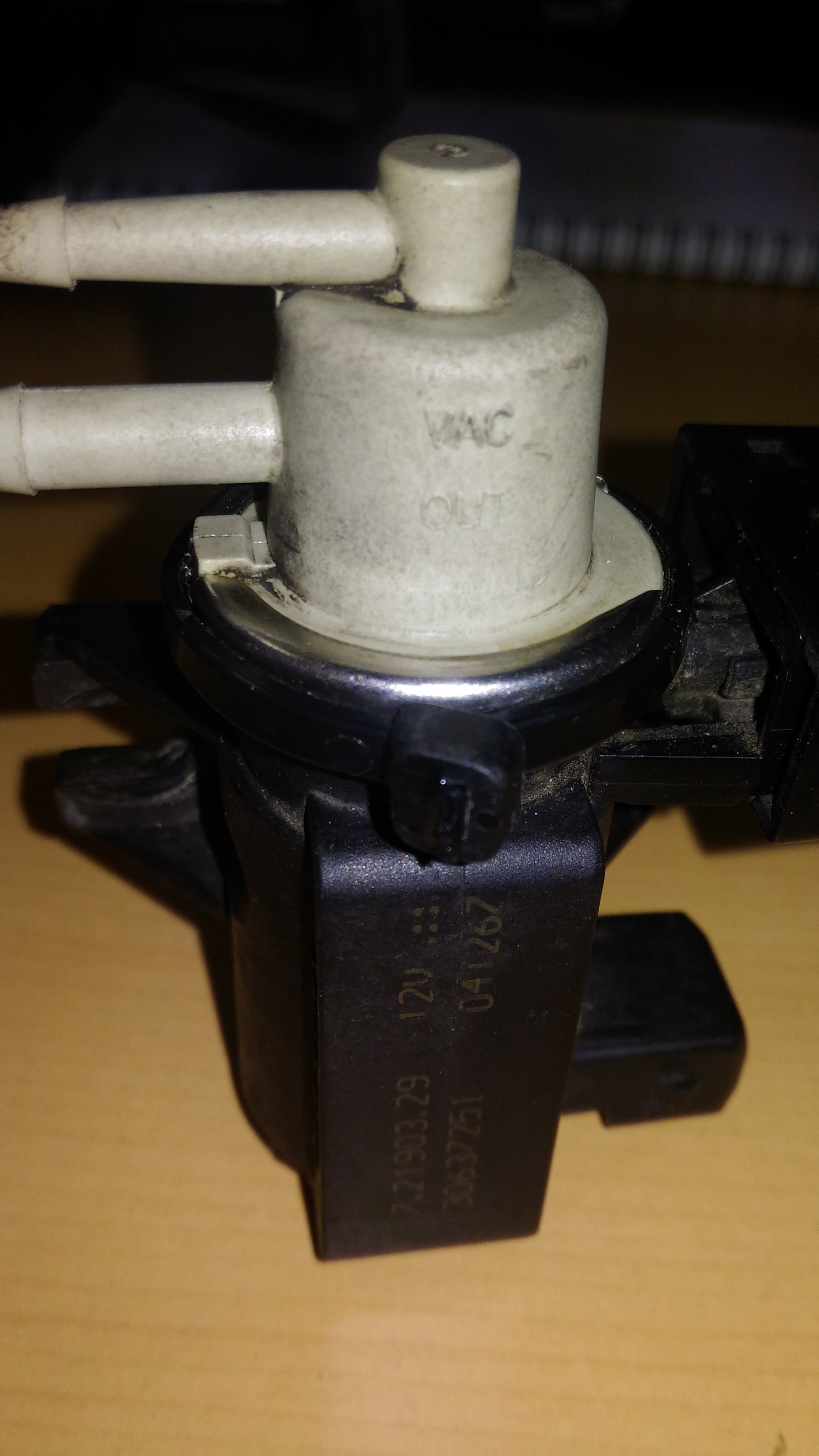

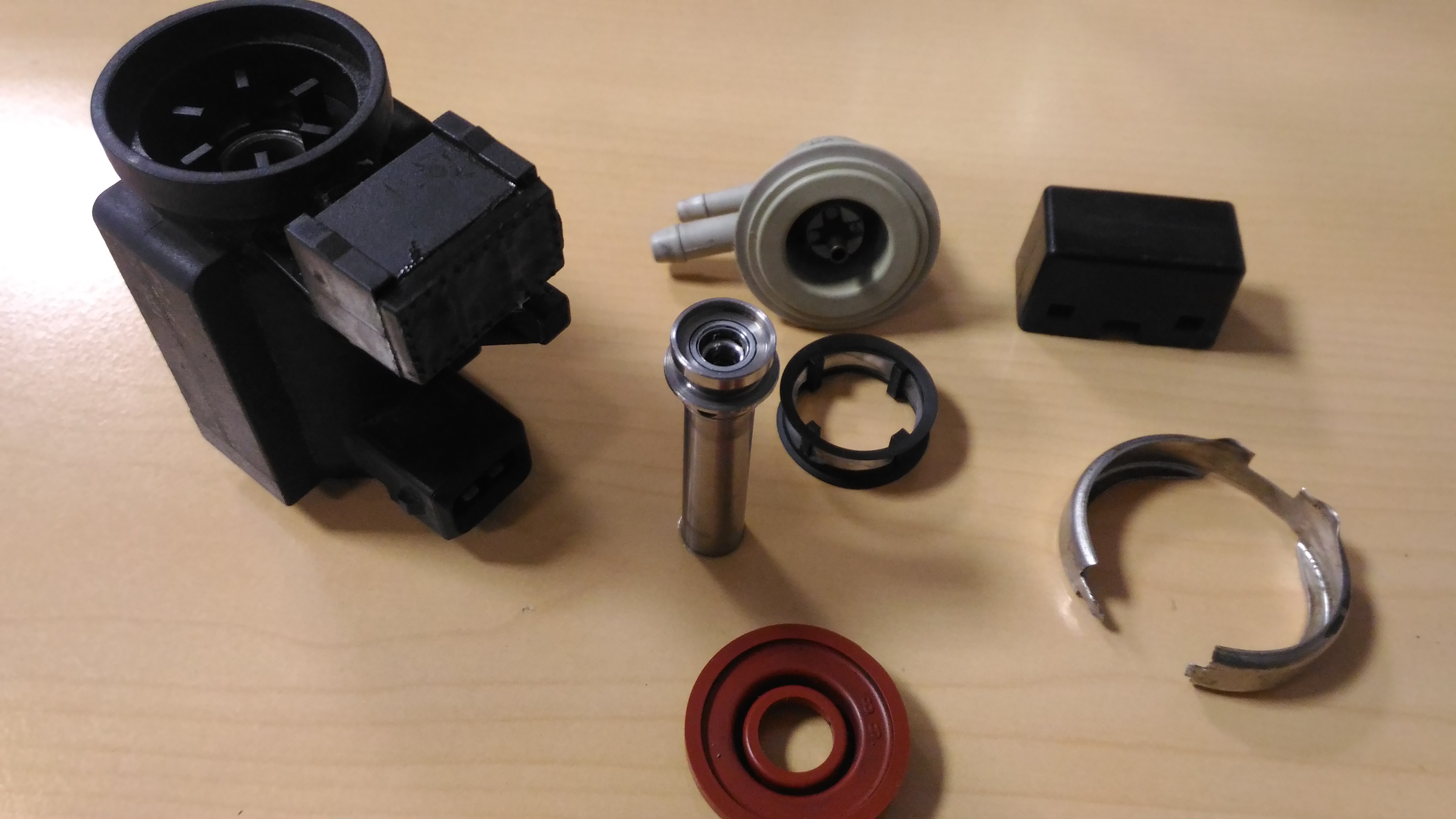

Еще нашли утечку в вакуумной системе - турбина не дула по полной программе. Вакуумные подушки мотора под замену и регулятор вакуума турбины на прочистку ибо с заткнутым шлангом подушек передув.
Если бы турбина не дула - черный дым при маневрах+ ошибка сервис. Подушки работают до 1200 оборотов, турбина начинает работать от 1500. После 1500 оборотов подушки уже отсечены клапаном подушек и в них атмосферное давление (вам пример заткнутых шлангов). Если есть вакуум, то актуатор становится в боевое положение уменьшения сечение потока на ХХ и с 1500 оборотов начинает играть, обороты растут - вакуум спускается и актуатор увеличивает проходное сечение чтобы не было передува. Не думаю что там так может быть забит фильтр (сеточка) чтобы не пропускать воздух в систему. Там так сосет воздух + пружина давит. Думаю а) - в актуатор лазили (если раньше не было ошибок сервис при перегазовках), б) - у турбины заедает геометрия.....Если подушки долго сосали грязь, то клапан регулирования актуатора нужно разбирать, и чистить. Я вот так разбирал.
