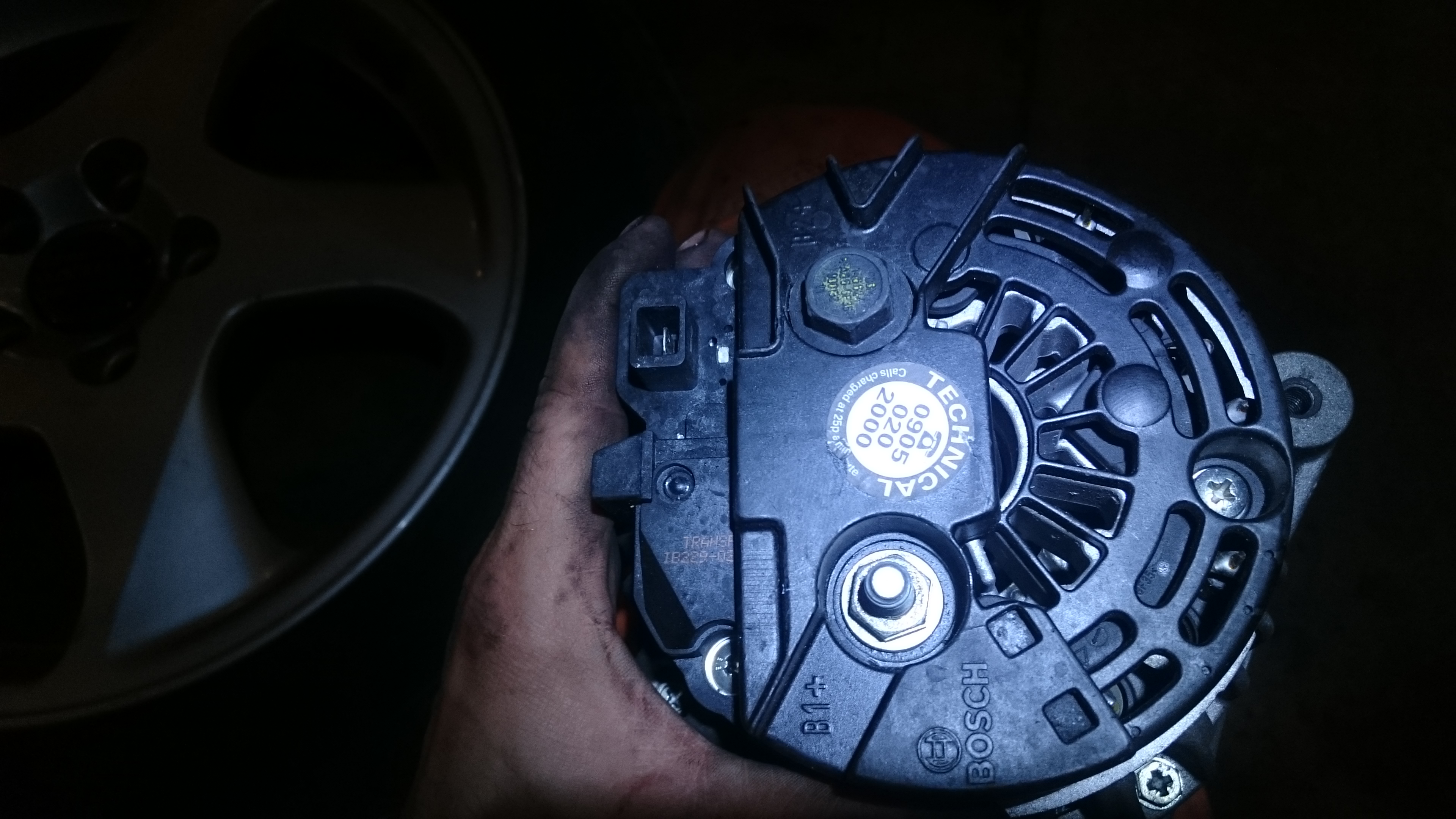

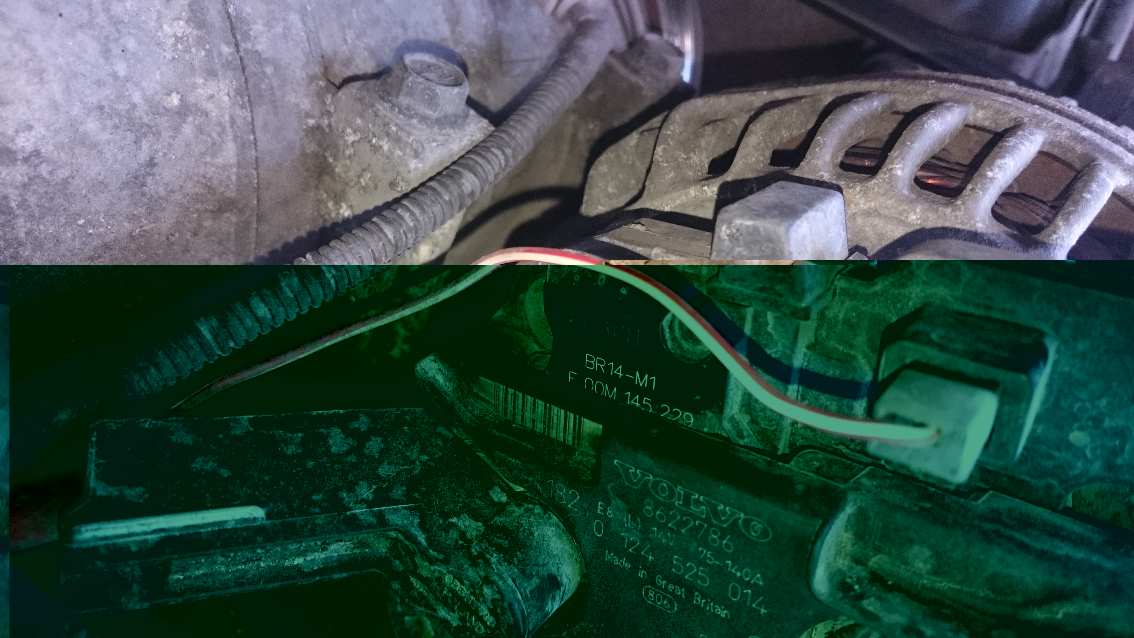

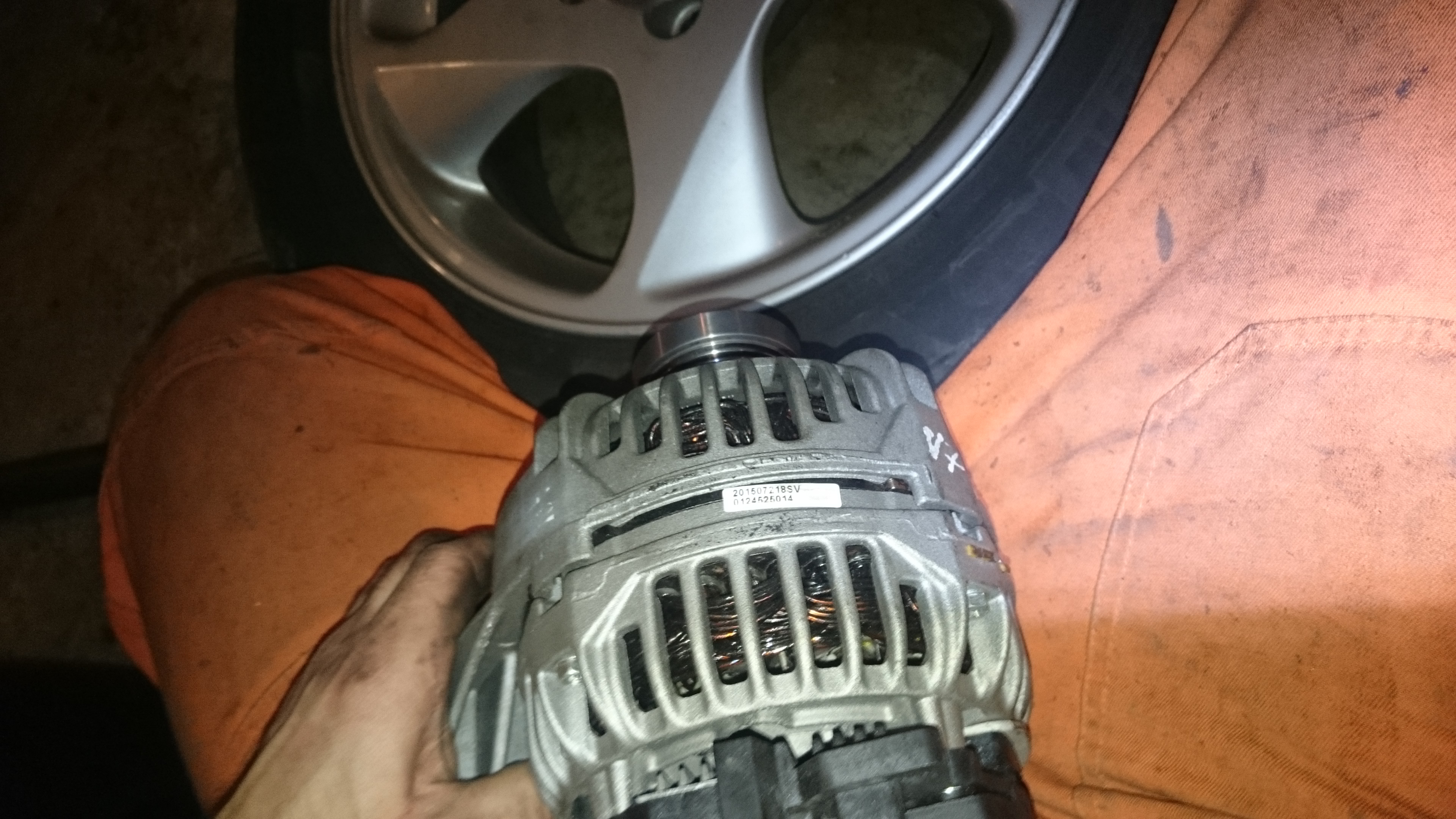

По ночи глубоко в Виде не ползал. Висела только ошибка о низком напряжении и всё. А там в описании уже возможные причины. Помониторил так же изменения напряжения и всё, дальше не рылся. Посомотрю таблицу позже. Проблему вчера решил заменой генератора. Сначала с выпучеными глазами купил регулятор новый, чуть позже мне нашли новенький (реально видно, что муха на нем не сидела) генератор с англичанки, его и поставил. Генератор Бош, но какой-то из дешвых вариантов. Номер детали только на наклейке, регулятор фирмы Transpo. И шкиф не похожий на тот, что у меня стоял, вместо крышечки что-то вроде резиновой перепонки. Зарядил так же полностью акумулятор, теперь напряжение после заводки на ХХ от 13,8 до 14,1 в зависимости от нагруженности.
Не понял так же по какому принципу ставились генераторы по амперажу, есть несколько вариантов. У меня на 140 ампер.
