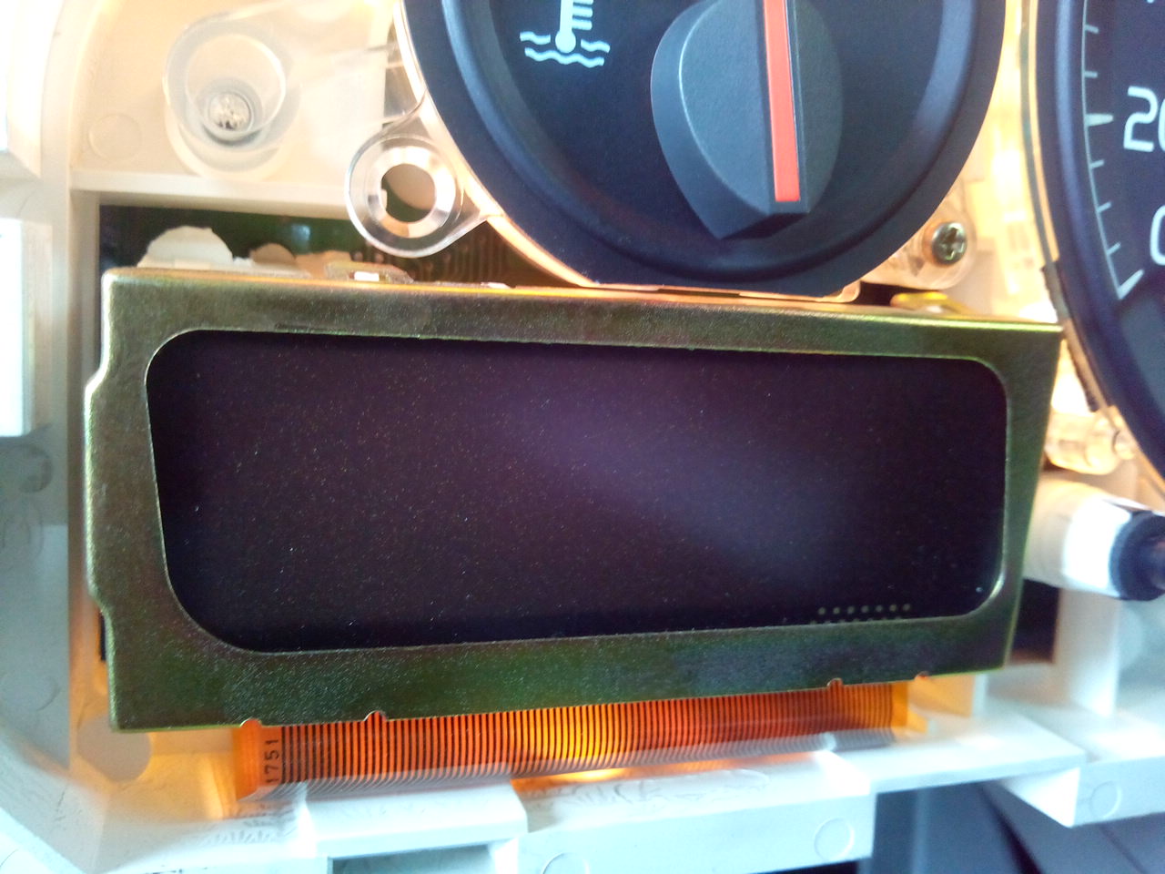

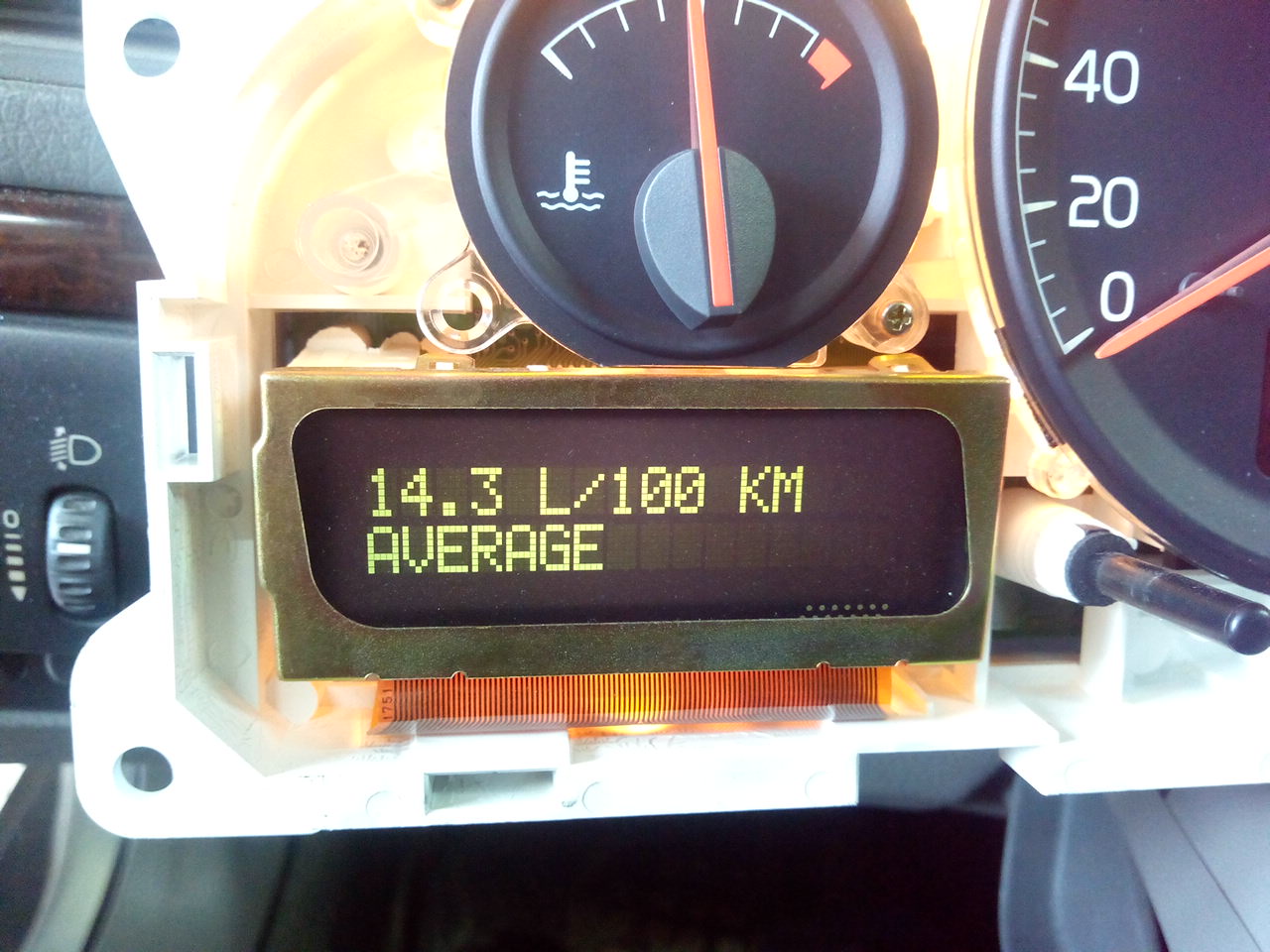

добрый день.проблема с бортовым компьютером:с утра работает через пять минут не работает но подсветка есть.что нужно пропаять?стрелки надо снимать? volvo s80 2003г

Но во первых вы разобрали панель не стой стороны.
Посмотрите тут https://www.drive2.ru/b/455885284618274094/
Если что обращайтесь, зделаю за вас. :kopilka:

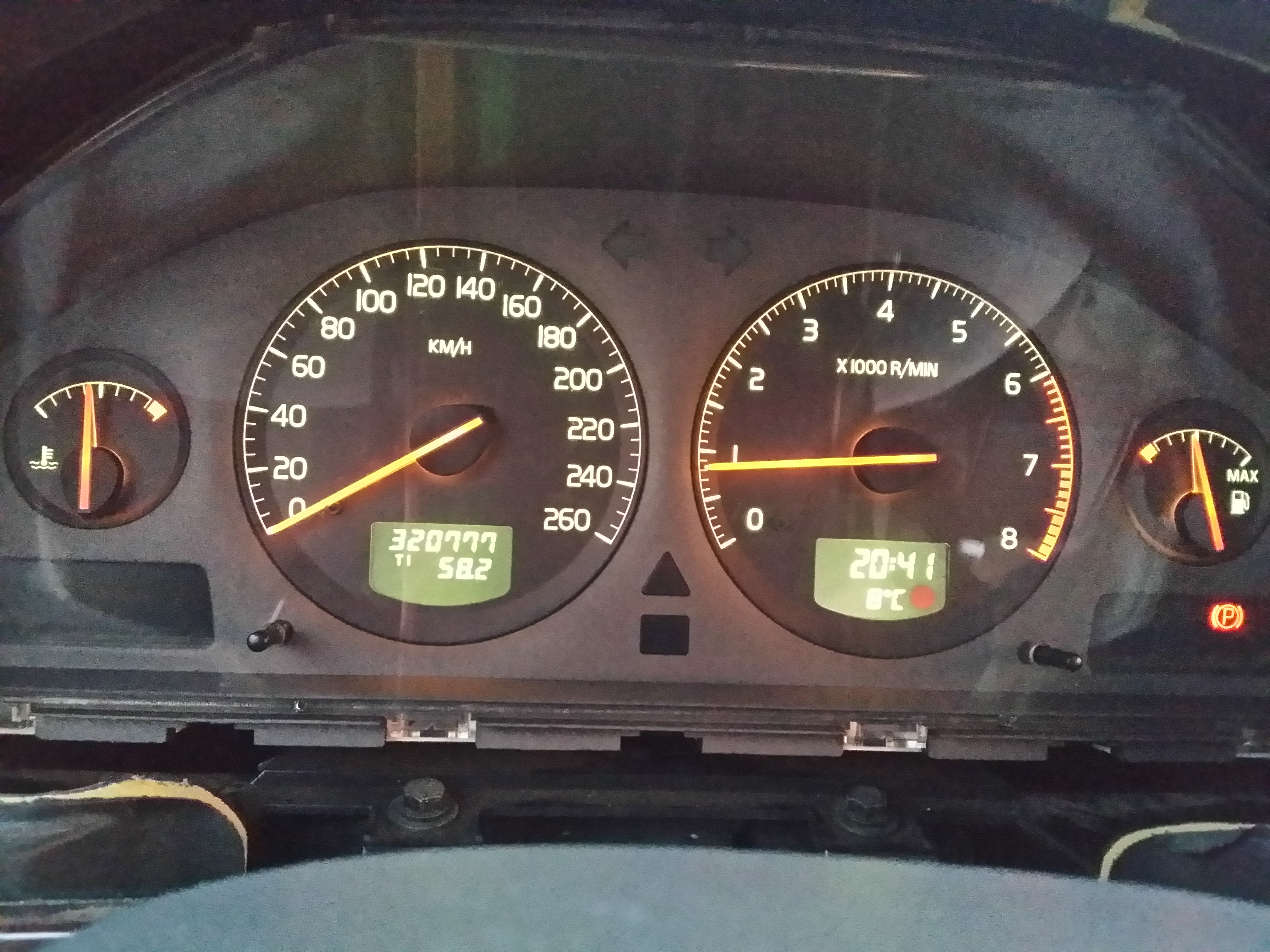

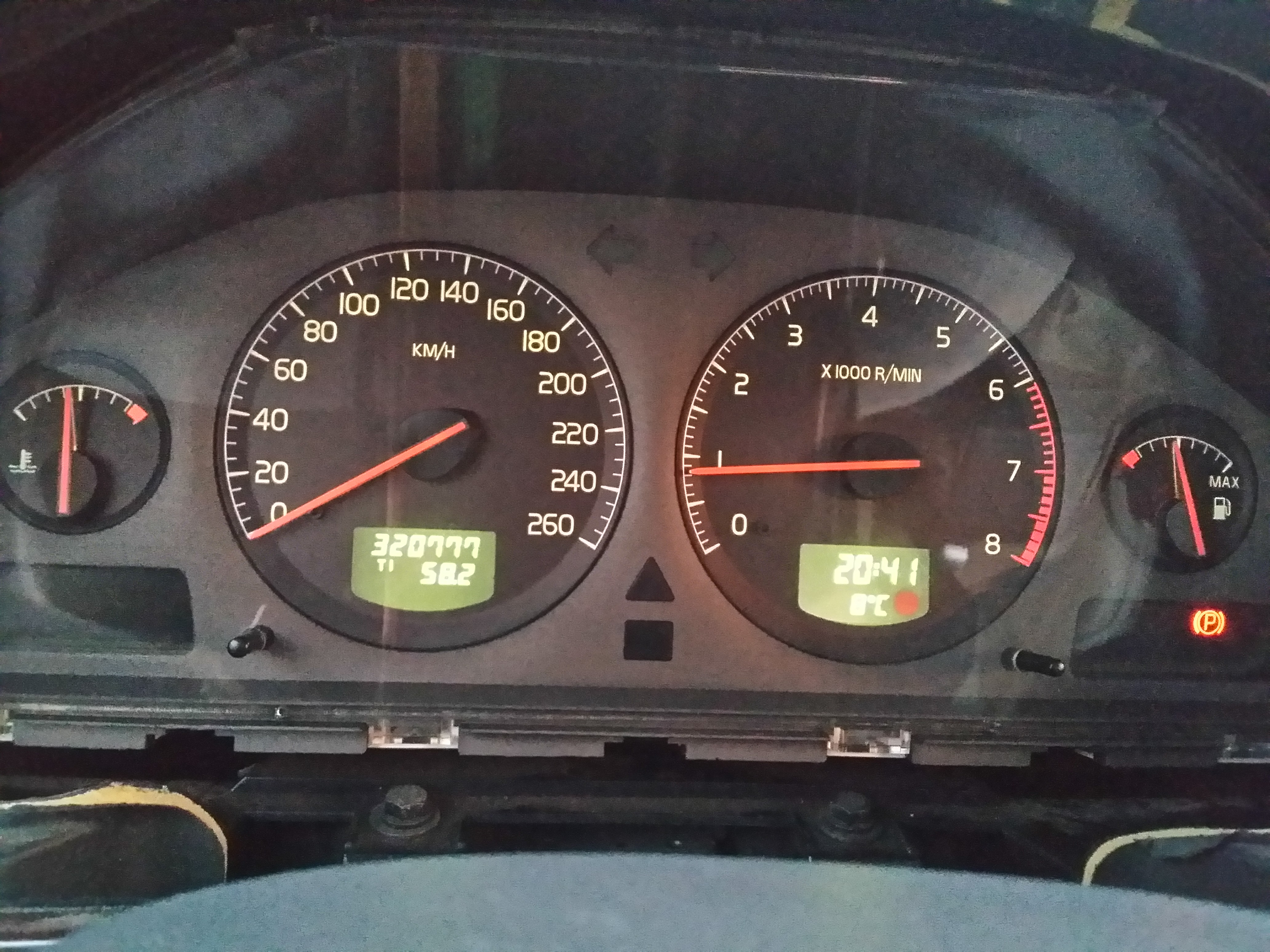

Доброго дня. Volvo s80 2002. Такая проблемка, регулировка яркости подсветки приборки работает криво, не знаю на сколько видно по фотографиям, но суть проблемы в следующем: во всем диапазоне регулировки, яркость остается постоянной только у часов, бортового компьютера, одометра и дисплея магнитолы, все остальное регулируется как положено, мелочь конечно, но хотелось бы понять почему так происходит, может кто знает, подскажите. Ключевой момент: панель недавно пропаивал, все работает кроме озвученной проблемы.
Первая фотография - яркость на минимум, вторая - максимум. Особенно раздражает когда стемнеет, подсветка на минимум, но часики и магнитола бьет по глазам и отвлекает.

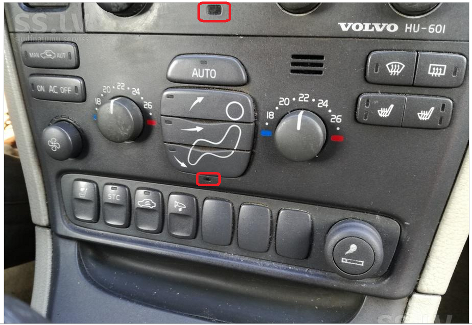

На блоке климата есть датчик "сумерек" , в светлое время суток яркость регулируется именно так ка вы описал ,а в темноте или если датчик закрыть пальцем, то окошки часов, пробега и главное окошко магнитолы будут регулироваться совместно с остальными приборами

Посмотри эти датчики открыты!?
Обычная нижней датчик прикрывают карточкой (иконкой, календарик, и т.д.)
Вторая причина может быть из за лампочки, то есть вместо простой стоит led лампа. Или вместо 1.2W стоит 3W.

Верхнее окошко - ИК приёмник для пульта RTI и магнитолы, а нижний (под человечком) датчик "сумерек"
Сообщение makaresy » 05.05.2017, 10:42
mitja писал(а):Не надо искать проблемы там где их нет.
что есть такой датчик я знаю, и как он работает тоже, дело в том что когда темно или пальцем закрыть датчик - яркость окошка часов и магнитолы и тд. не регулируются, все остальное регулируется, а именно эти части нет, вот в чем проблема. спасибо всем кто откликнулся : ) пс: фотки я делал когда было светло на улице, но окошко фотоприемника я закрыл пальцем, ну и лампочки я все поставил 1.2 W, но шим контроллеру то все равно на мощность или я не прав?
