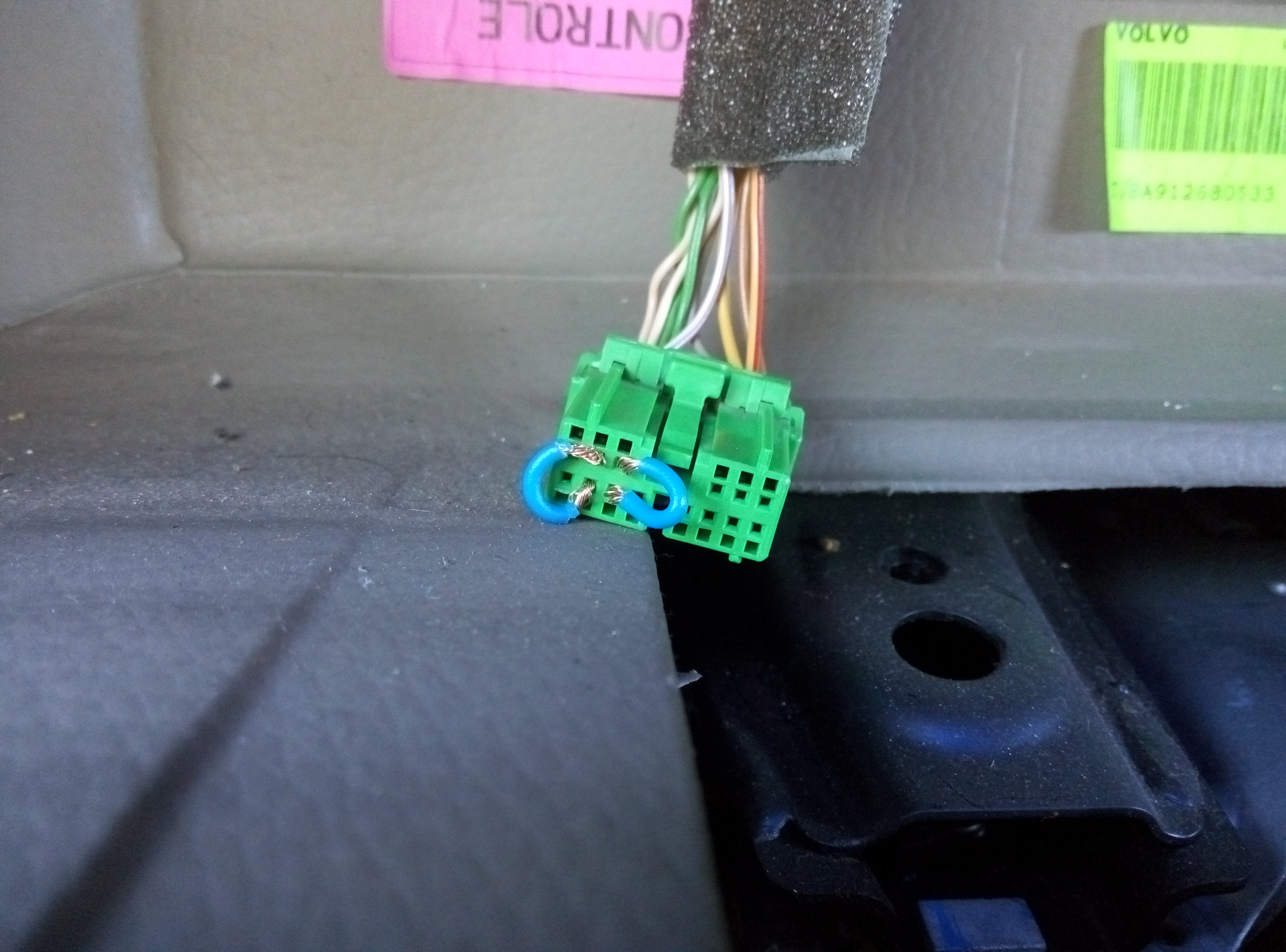

Чтобы эксплуатировать машину во время перепайки приборной панели, нужно закоротить на штекере белый с белым и зеленый с зеленым провода. Все будет работать.
Проверено!
После установки панели обратно, загорится ошибка airbag, желтый треугольник, лечится Vidа-чкой. за 5мин.

Сообщение mitja » 16.03.2017, 14:26
Такая же фигня с блоком климы, тоже проверено!
Сообщение Ultimat » 16.03.2017, 17:51
Это случайно не CAN?

Сообщение mitja » 16.03.2017, 21:04
Ultimat писал(а):Это случайно не CAN?
Он самый
