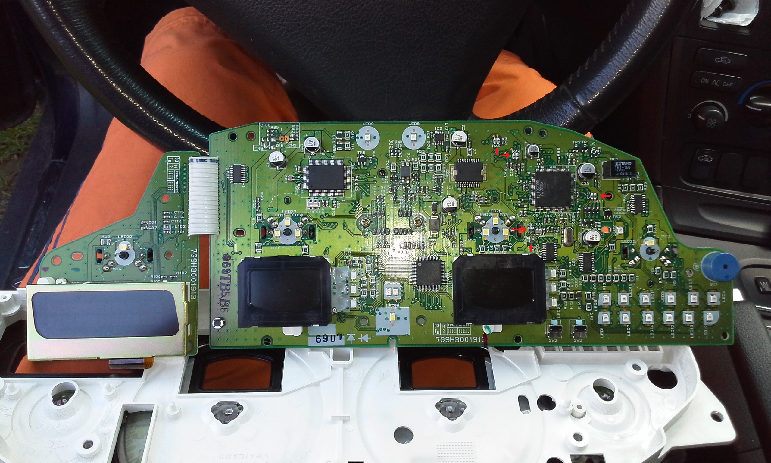

Сообщение Valdek77 » 07.11.2016, 10:16
Valdek77 писал(а):Всем привет. Панель выдержала год после ремонта- пустой екран. Заметил одну особенность - если только плату подключить и слегка деформировать то начинает работать. Придется прапаять всё по новой. Только интересно, а сама дорожка может треснуть? :noti:
Подробнее выглядит так:

Сообщение Normund » 10.12.2016, 18:28
Приветствую коллеги-вольвоводы.
Нужен совет. :help:
Машина ХС90 2004 год, пару дней назад заметил, что во время заводки двигателя часы показывают 00:00, а термометр черточки -- . После заводки двигателя через секунду время и температура восстанавливаются. Раньше такого не замечал. Иногда при заводке часы и термометр нормально себя ведут.
Снял панель, разобрал. Она диодная, без ламп подсветки. Такая же как у камрада Valdek77
download/file.php?id=2590
Лак смыл, пропаял чипы, резистивные сборки, прогрел феном. Результат нулевой, все также.
В этой связи вопрос: сталкивался-ли кто с подобным, и что делать? :mda:
Сам имею опыт работы с электроникой, паяльник в руках держать умею.
Dice+Vida ошибок по этой теме не показали.

Сообщение mitja » 10.12.2016, 22:22
Я бы не с пропайкм начал, а с проверки АКБ. Походу сильно проседает при заводке вот и проблемы.
