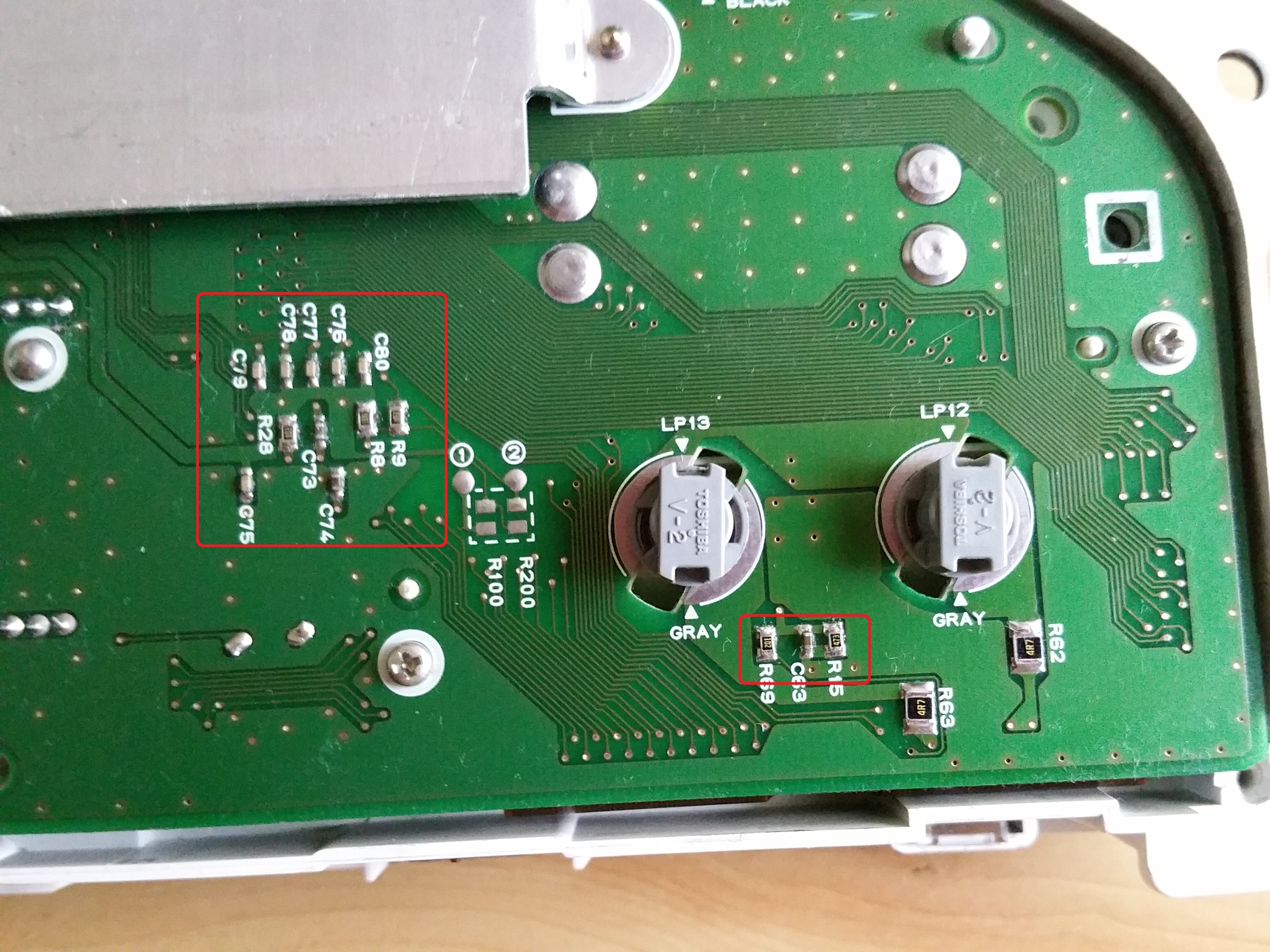

Полностью весь светится более ярким зеленым оттенком. То есть видно что переключает и в полной темноте еле еле видны последние показания . Например остаток км пробега. Утром сегодня только завел опять все показывало. Через км 10 опять погасло.

На обратной стороне, рядом у двух лампочек (борт комп) есть группа радиодеталей. Вот их надо перепаять.

Вот чего я не пойму, так это почему "ремонта" хватает не надолго. От полу года, до 2.5 лет и снова начинает глючить. Я понимаю, что у блока неудачный дизайн, но как-то маловато.

Возможно попадает влага? Контакты окисляются или пробивает что-то. В любом случае, ремонт, есть ремонт...

Нее, там всё сухо. Пытаюсь что-то придумать, чтобы подольше прослужило.

Можно ещё после ремонта попробовать специальным лаком для микросхем задуть, но тоже не панацея.
