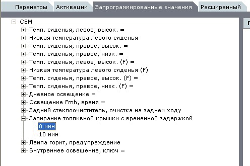

Доброе время суток! А можно для чайников получить инструкцию как перепрограммировать люочк бензобака. Посомтрел картинку, но инструкции к действию не увидел. Спасибо :friends:
Напишите ваши шаги и где не получилось?

Я бы хотел попросить у вас инструкцию :pardon: . Картиночка которую выложили... ну я не вижу в ней что я должен сделать из поста aleks2
Как я понял - нужно зайти в меню Vida. А как это сделать. :noti:

Запустите "VIDA All-In-One", определите Ваш авто, жмите "OK", далее выберите "Диагностика", техническое обслуживание.
Смотрите картинку.
Смотрите картинку.
Так Vida это программа для ПК. А как подключать компьютер и автомобиль? Через OBD-II? Коммуникацию я как то пропустил...

Vida + DiCE у Вас есть? OBDII конечно

А в моей вольве точно ОБД-2? Я как раз взял адаптер неделюд назад примерно в китае. Такой подойдет?

Нет

а какой нужен? и в чем разница между ними? :drinks:

Vida+Dice
Это тот минимум на случай, если хотите всё делать сами.
Почитайте тут.
http://volvo-club.lv/forum/viewtopic.php?f=103&t=1098

Почти все можно сделать мультимарочником типа такого
http://ru.aliexpress.com/item/Vci-2014R ... .29.iVSeru
,только нужно всегда проверять коды ошибок по VIDA,или через поиск ,не всегда программа правильно переведена на русский язык.
Работает быстрее DICE,но пару раз не подключался к авто,которую DICE ORIGINAL без проблем :good:
