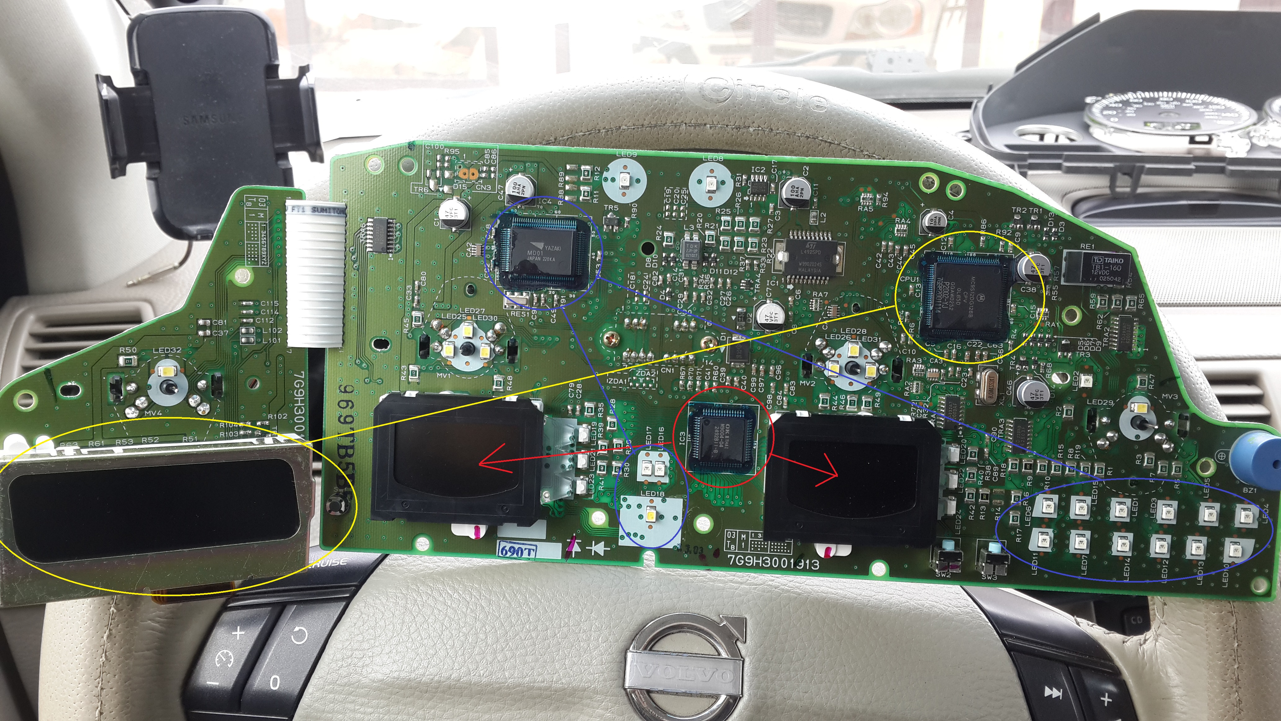

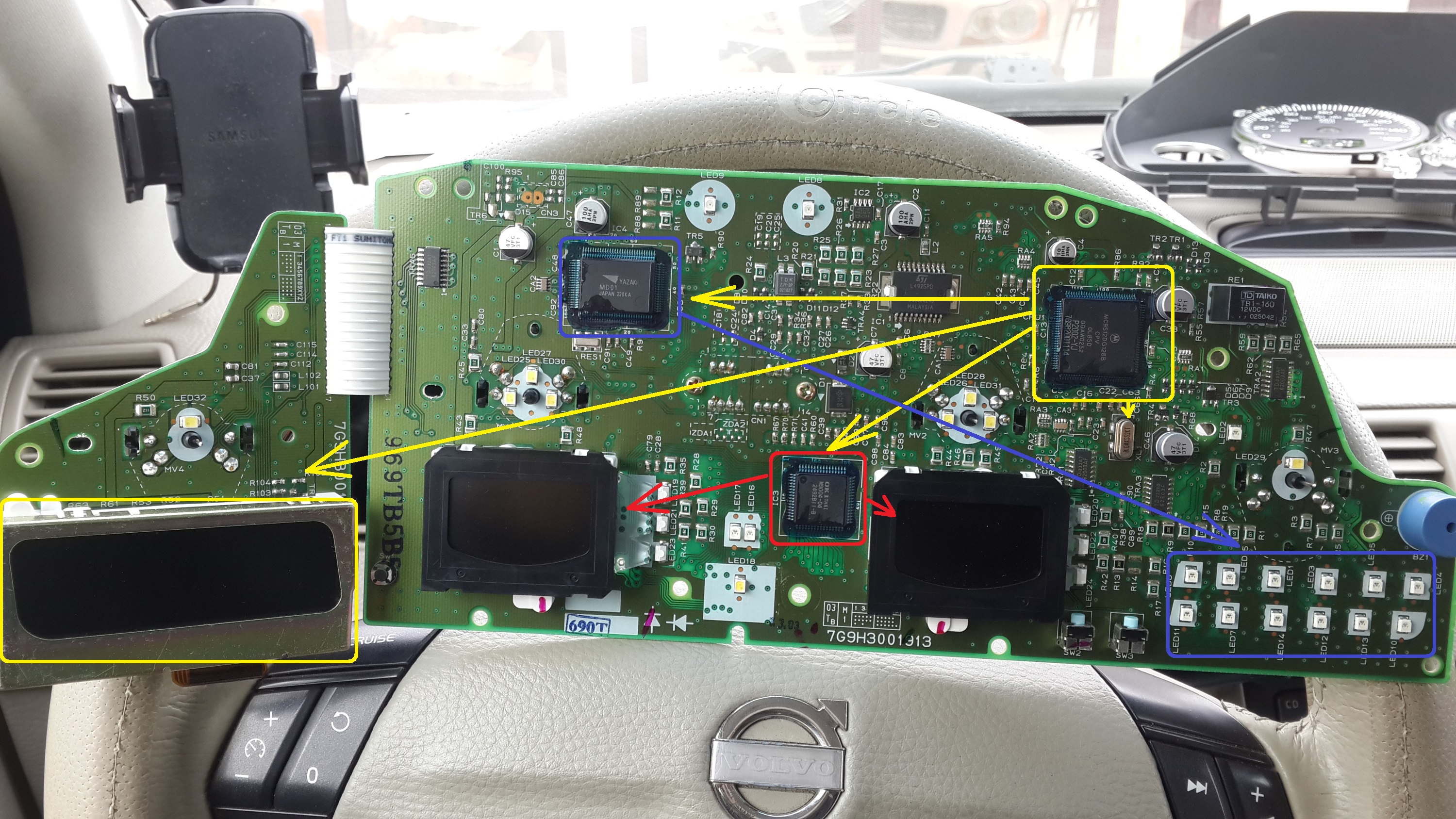

Сообщение stasgs » 29.05.2016, 19:16
Valdek77 писал(а):Всем привет.
Пропоял ещё раз, промыл спирт+бензин. Вроде без эксцеcсов, буду ждать дождей, может влага так действует. Вставил фото панели, если кто сталкивался, напишите какой микропроцессор за что отвечает.
mitia- так как у меня не R, думаешь уже меняна панель??
Поправьте меня если что не так, я думаю вот какие и за что отвечают микросхемы.
Если правильно, то добавьте в шапку.
stasgs
Зарегистрирован: 18.12.2015, 07:02
Двигатель: b6294t
Трансмиссия: 4t65awd
Клубная атрибутика: :)
Сообщение solova64 » 29.05.2016, 20:24
Почти всё правильно. Микросхема ( Motorola MC9S12DG128B 0L85d) это главное микросхема, отвечает за часы, Т1 Т2, надписи на борт компьютере, свет на панели.
Благодарю за помощь в этом разделе. :drinks: :friends:
Побольше таких людей и жизнь станет лучше. :preved:
Я ваш отчет на первой странице (редактированный поставлю ).
Что вас с подвигло разобрать панель?
Что вы конкретно сделали, чтоб исправить проблему?
