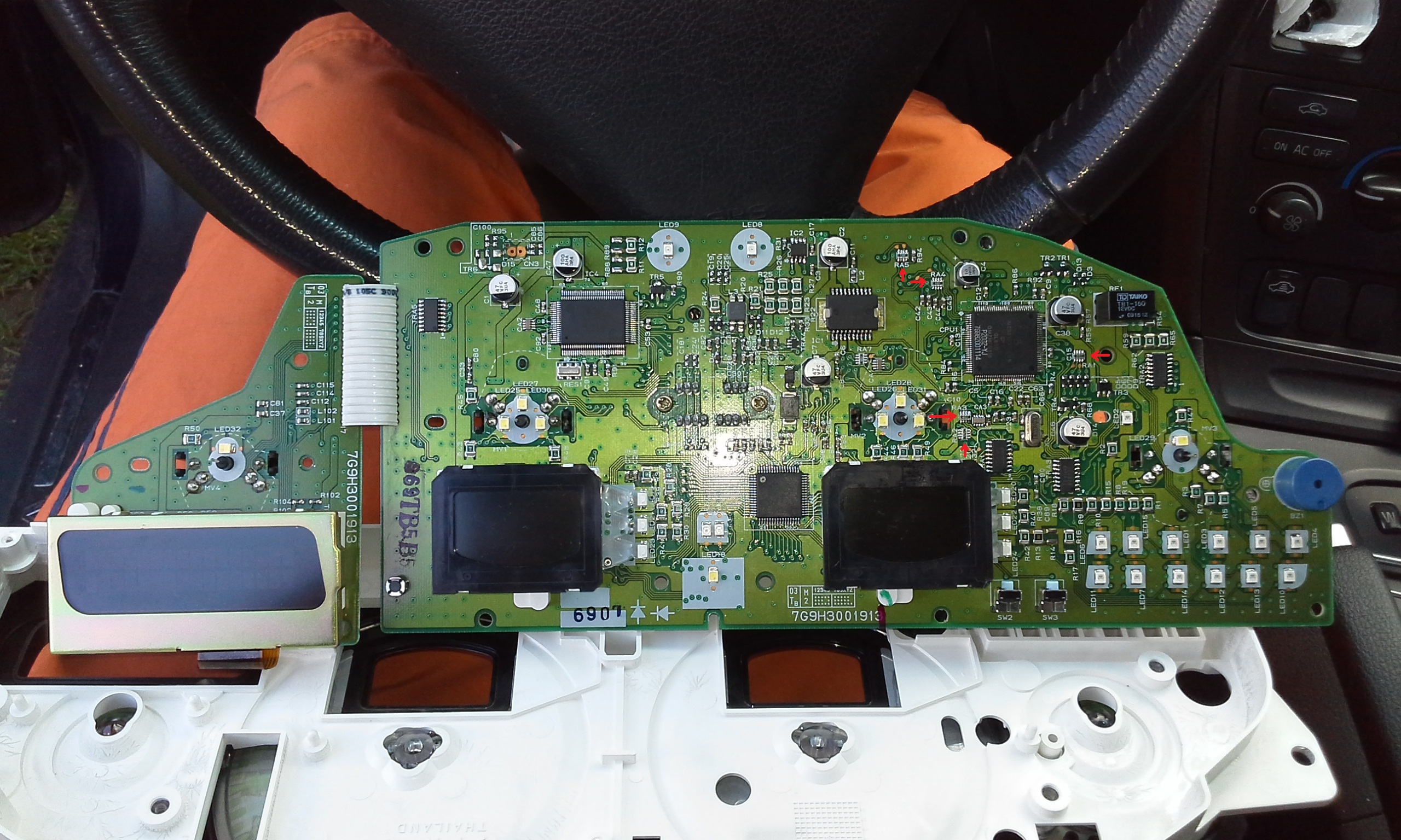

Пропал бортовик, мучался и искал долго. При разборке приборки всё норм, только соберёшь её начинает глючить, скорей всего при протяжке саморезов плата изгибалась и контакт с ножек уходил. Пропаял все ножки, хотя контакты идут как я понял только на четыре ноги, прошло две недели, пока всё ОК.
вот клопик, который глючил у меня.

Эх, не долго музыка играла, после перепайки микросхемы красиво работала 4 дня. Микросхему выпаявял полностью. Опять не контакт или еще что. У кого какие мысли :sad:

Пропаял еще раз микросхему, которую ты пометил как "бортовой компьютер", результат не ахти. Некоторые дорожки от шлейфа шли к главной микросхеме, так аккуратненько пропаял и её. Вроде бы заработало. Через пару дней отпишусь. :preved:

До обеда всё было в порядке, на радостях съездил в сервис скинуть ошибку "SRS-AIRBAG". Вернулся на работу, на парковке отключилась панель полностью, кроме значка двигателя, даже окна закрыть не мог. Интересно , что такая беда самоустраняется. Пошел попить кофе, через минут 20 вернулся, всё заработало, только вот опять ошибку "SRS-AIRBAG" выбило. Я так понял была потеряна связь с панелью. Грешу на главную микросхему, только вот во время этой беды не работают ни стеклоподъемники, ни зеркала, ни вентилятор ни центральный замок. Не может быть, что блок CEM глючит? :noti:

Это не СЕМ, а панель , так же мучался пока при обгогне панель не отключилась, сразу поменял на уже пропаяную. Уже полтора года всё ок. А не работают центральный и т.д. потому что через панель проходит Can bus.
Сообщение gljuk » 22.06.2015, 13:56
СЕМ тоже может быть. Особенно, если связано со влажностью. На 2001...2003 скорее все-таки приборка, но и СЕМ исключать нельзя.

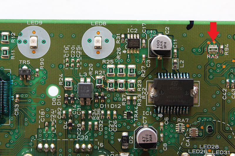

Пропаять главную микросхему и RA1,RA2,RA3,RA4,RA5,RA6 ну и дакучи можеш и RA7.
Сделай пожалуйста фотографию второй стороны платы.

Сильно не переусердствуй , что бы не получилось как у меня, viewtopic.php?f=57&t=1046&start=60#p14306 , при "удачном" закорачивании ножек - подтёр флеш в главном проце, а там без программатора и рабочих дампов не отделаешся.
