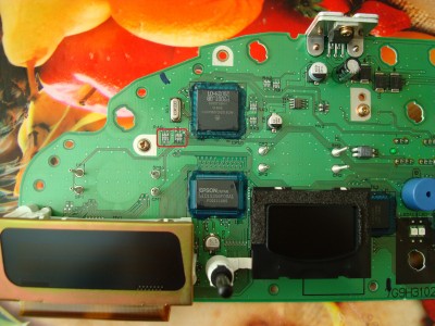

Всем привет.
Пропоял ещё раз, промыл спирт+бензин. Вроде без эксцеcсов, буду ждать дождей, может влага так действует. Вставил фото панели, если кто сталкивался, напишите какой микропроцессор за что отвечает.

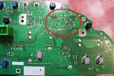

Сообщение Valdek77 » 03.06.2015, 00:02
Всем привет.
Проблемы с сообщениями так и не решилась: снова светиться пустой экран. Думаю пропаивать элементы вокруг экрана, микросхему отвечающую за экран не вычислил. :unknown:

Сообщение mitja » 03.06.2015, 08:30
Обратись к Solova64, у него уже рука набита в пропайке, должен помочь!
Сообщение solova64 » 03.06.2015, 08:58
Надо обязательно вычислить микросхему.

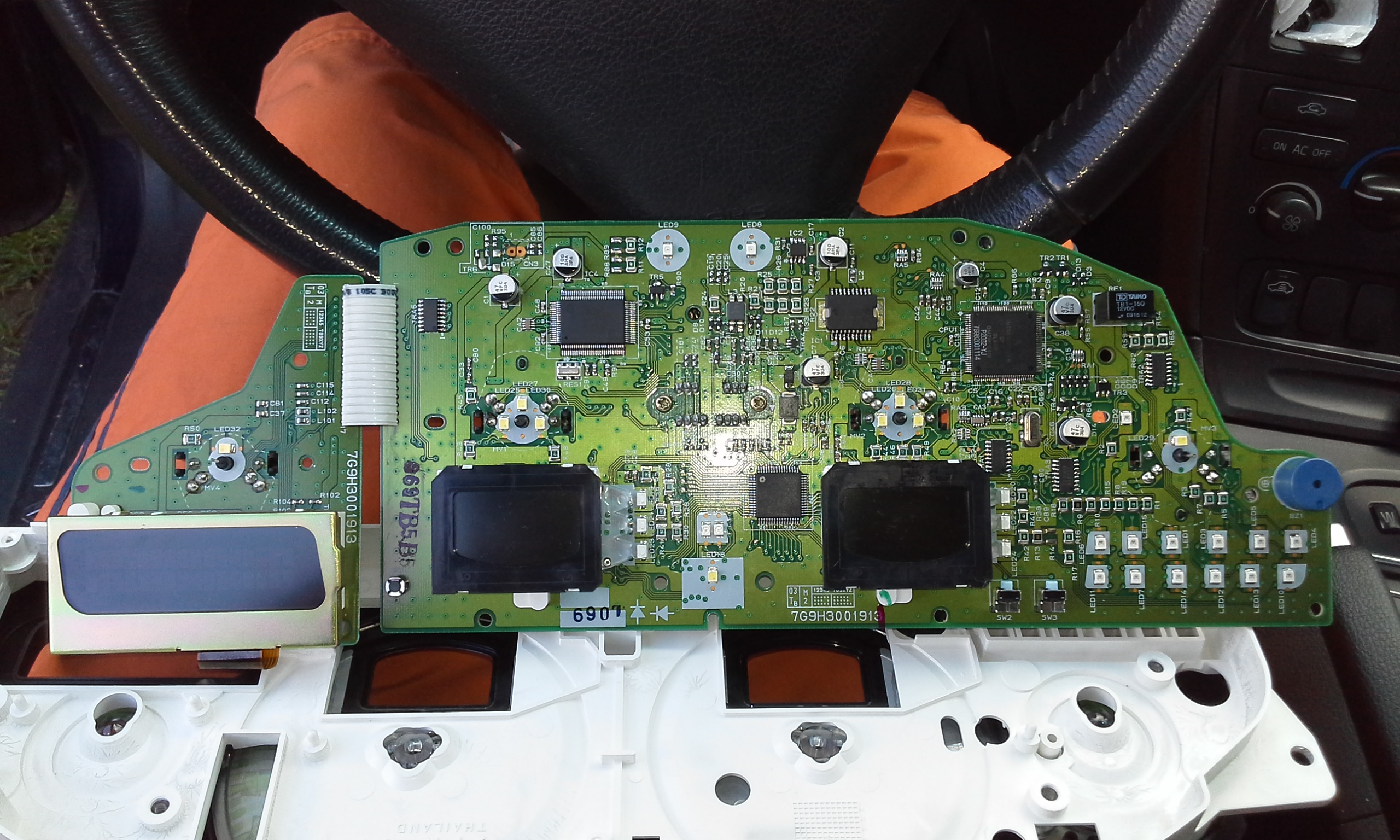

Сообщение tolkovolvo » 04.06.2015, 01:31
Valdek77 писал(а):
tolkovolvo писал(а):Хотел спросит - а есле неработиет все стрелки и лемпи, а работиет толка лемпа масла и инагда срабатиет лемпа для ремнеи, каторий чип тут надо переплавит?
download/file.php?id=1132&mode=view
самий главнаи и тот красний паказыний?
Но так было после два дня дождя,патом прасохла и после дня все опят работало(но у меня и так всегда бывало щто время "текло",так за адно хачу сремонтироват).
Привет,
Я бы посоветовал проверить не закорочены ли ножки у микропроцессоров и хорошенько отмыть от флюса.
так зделал но непамогло. Ночю пасматрел щто таимер и километраж все таки работает,толка нет абсвета. А стрелки и пачти все лампы(где масла или римни) неработает. Может ест совет?

Сообщение solova64 » 04.06.2015, 07:44
А можна узнать, что за машина и год?
Сообщение tolkovolvo » 04.06.2015, 10:16
Volvo s60 D5 2002 года.

Сообщение mitja » 04.06.2015, 12:49
solova64 писал(а):Надо обязательно вычислить микросхему.
Ну то что Motorola это ЦП - понятно, а остальные по мере надобности можно по дорожкам отследить
Сообщение solova64 » 04.06.2015, 19:12
tolkovolvo писал(а):так зделал но непамогло. Ночю пасматрел щто таимер и километраж все таки работает,толка нет абсвета. А стрелки и пачти все лампы(где масла или римни) неработает. Может ест совет?
И может кто имеет схему ранел? Хачю папробыват падключит напряжение но незнаю ни сколка падавается не куда падават.
Я одного не понимаю, вы на первой странице первое сообщения до конца читали???
Там описано почти все симптомы и их решения. И ваши проблемы полностью там описаны и их решения на 100%.
Если стрелки и сигнальные лампочки некорректно работают после перепайки! Нужна начать всё заново, смыть лак ещё раз и перепаять.
Поповоду света, вы на другой стороны платы перепаевали?
