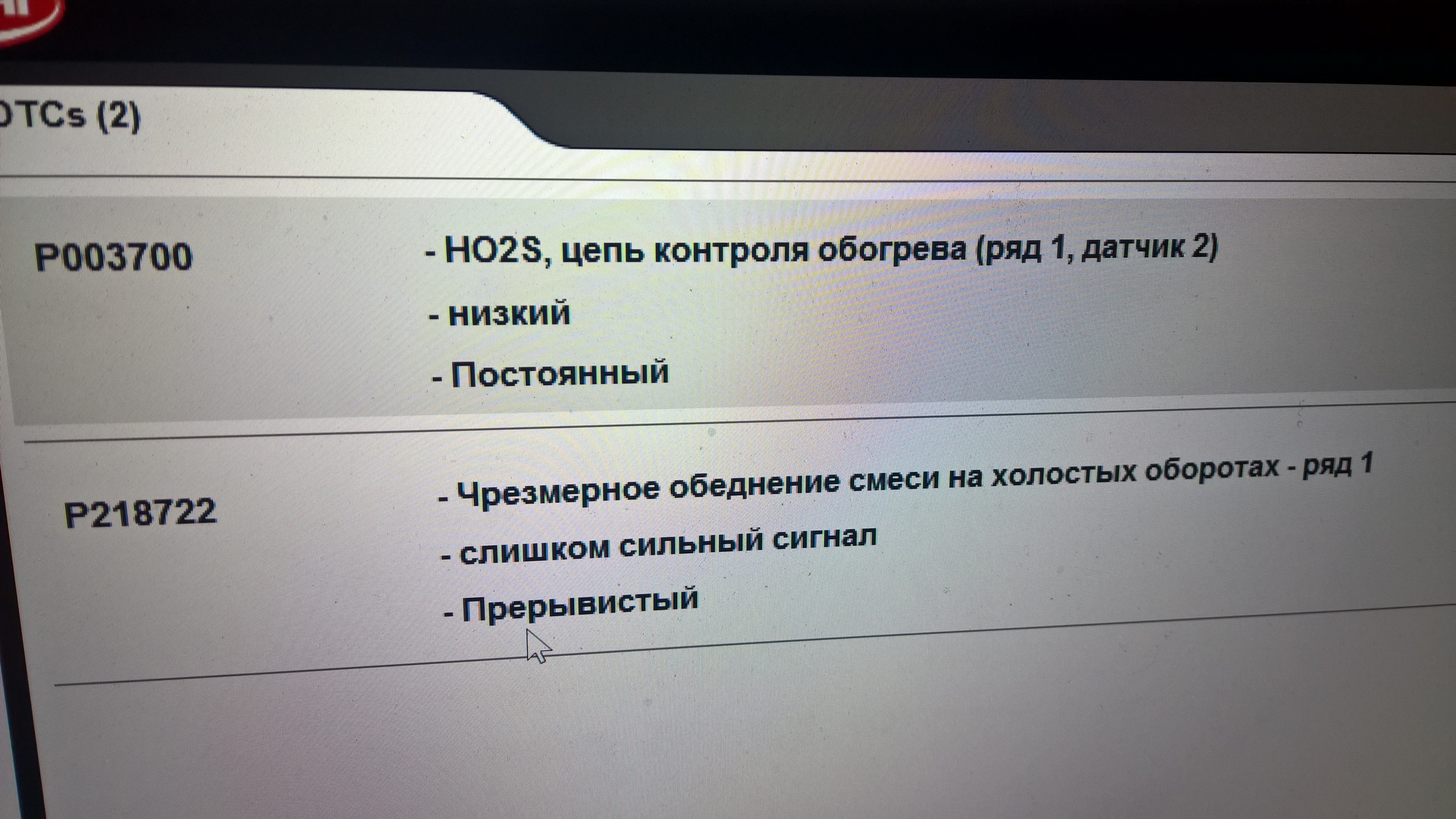

Сообщение borissrutkovskis » 11.03.2016, 16:40
Проблема помогите?!
Машинка V70 2010, 2.5, 170kw, бензин-газ. Поменяли зубчатый и свечи. Загорелась жёлтая лампочка Check Engine без сообщений. По компу выдал ошибку HO2S(ряд1 датчик2). Поменяли одну лямду, ошибка перекинулась на вторую, поменяли и эту лямду, ошибка осталась. ????

Re: Лямбда зонд
Сообщение tominsh » 12.03.2016, 10:08
borissrutkovskis писал(а):Проблема помогите?!
90% криво отрегулировано ГБО
сотрите ошибку и поездийте на бензине- если на бензине ошибки нет, то ГБО на регулировку
П.С. при ошибке лямбда зонда, замена зонда- это последнее, что надо делать, и только тогда, когда все остальные причини исключены- т.е.: ГБО, подсос воздуха, негерметичность выпускной системы, выбитые предохранители, гнилые контакты, обрыв проводов и.т.д

Сообщение borissrutkovskis » 12.03.2016, 12:45
Большое спасибо за ответ. Хочу дополнить, что по словам мастера первый лямда зонд действительно был сгоревший, а по второму не определить. Стирая ошибку на тёплом двигателе ошибка не загорается, а загорается на холодном, когда ещё не переключилась на газ.

Сообщение tominsh » 12.03.2016, 14:42
сотрите ошибку и поездите ТОЛЬКО на бензине- если ошибка загорается,то ГБО тут ни при чём.
и закиньте код ошибки сюда, интересно...

Сообщение borissrutkovskis » 12.03.2016, 16:17
До замены лямды было вот такая ошибка, потом перекинулась на вторую лямду. Завтра подключу Виду, тогда напишу. Спасибо.
