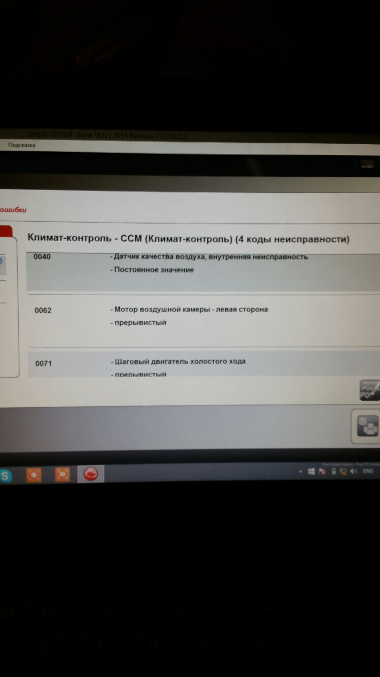

Какая ошибка была при неработающем датчике качества воздуха и под каким номером на ebay.com его можно найти? У меня висит ошибка 0040 - датчик качества воздуха, внутренняя неисправность - постоянное значение (DELPHI DS150E).

0021 датчик качества воздуха.внутренняя неисправность. Постоянное значение. Номер 1К0 907 659 производитель PAG ДЛЯ vw audi

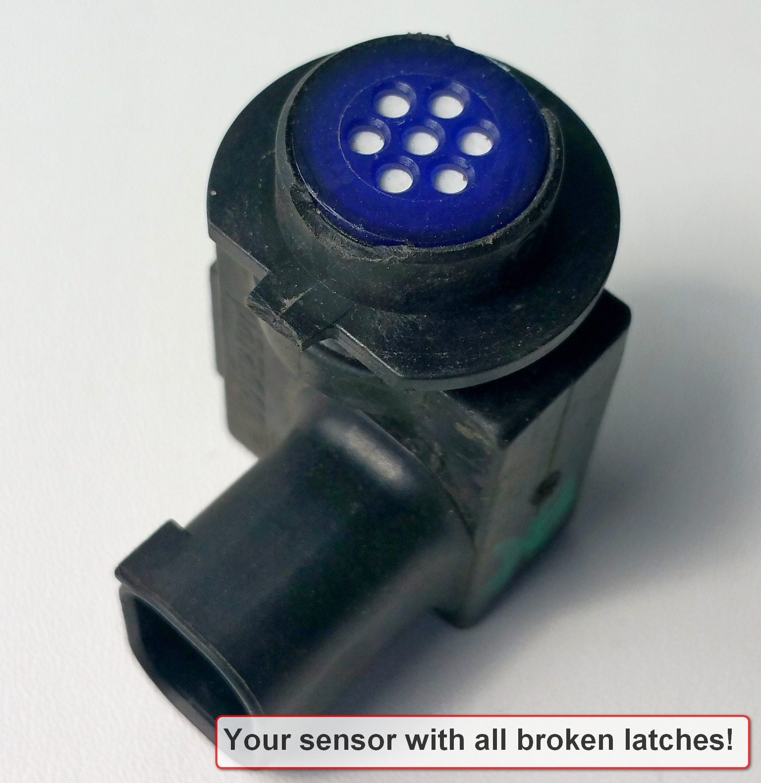

По поводу китайского датчика, далее факты.
1 - Китайцы продают оригиналы, от вага, но БУ. восстановленные. Прочищают и устанавливают новый фильтр. Иногда приходит с новым фильтром но не рабочий кристалл.
2 - Покупали люди, я сам тоже купил, в итоге мне прислали датчик. смотрите фото ниже. Датчик установить не удалось, оказались сломаны ушки китайцами, открыл спор, деньги вернул.
Хотя доказать сложно, что сломал не ты. С форума люди тоже получали с отломанными ушами и не рабочие.
Так как датчик Б.У., то в нём и кристалл и нити могут быть окислены и могут быть и оторваны в любой момент от вибраций и т.д.. В общем покупка в Китае, лотерея.
3 - Будьте внимательны с покупкой датчика от вага для Volvo, так как для моделей Volvo с 2005 года и выше датчик от вага не работает, блокирует климат. Не подходит схема в датчике к новой шине Volvo. Не покупать!
4 - На практике этот датчик иногда даже вреден и возможно, лучше вообще его не менять если сломан, что в итоге я и сделал. Управляю климатом и заслонкой вручную, надежно и быстро. Цена нового под 300 и нет никакого желания выкидывать деньги за мелочь.
[+] На фото под спойлером мой полученный датчик из Китая со сломанными замками.
Датчик валяется дома, девать некуда.
Будут вопросы, обращайтесь.
