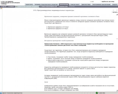

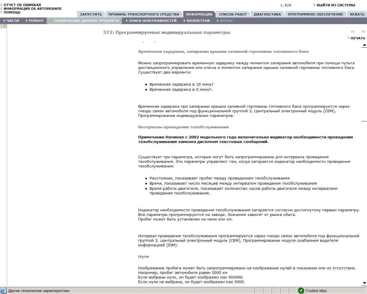

Всё правильно лючёк можно перепрограмировать на 0 мин, если нужен пункт то укажу

aleks2 писал(а):если нужен пункт то укажу
Будет отлично если укажешь
Re: Люк бензобака
Сообщение aleks2 » 13.05.2013, 22:12
Вот пожалуйста

Всем спасибо. Поставил себе 0 минут.

Доброе время суток! А можно для чайников получить инструкцию как перепрограммировать люочк бензобака. Посомтрел картинку, но инструкции к действию не увидел. Спасибо :friends:
