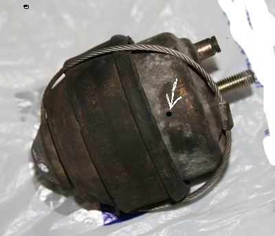

День добрый.Вопрос по вакумным подушкам на D5 XC70,перед и зад ,нижние.Не знаю какой фирмы стоят на моей машине подушки,но вакум не держат,продуваются в обе стороны через дырки в металическом корпусе.В мусе приговорили обе подушки.Заглушил шланг который идёт на подушки,проехал так уже 500км,разницы ни какой не заметил,вибрации как не было так и нет,на приёмистости машины тоже не заметил разницы,а вот расход салярки очень значительно уменьшился.Посмотрел в магазинах подушки,пробовал продувать,они тоже продуваются в обе стороны через дырки в корпусе....должно ли так быть??? Пробонал дать нагрузку зажав в тиски,но они и так продуваются,как же тогда создаётся в них вакум??? Попрбую приложить фото на котором обозначил дырки,их бывает 2 или 4 по кругу металического корпуса,понятно что дожна быть компенсационная камера сообщающаяся с атмосферой,но почиму она соединена с выходом на вакумный шланг??? Вот такие подводные камни.Если кто сталкивался,ответте пожалуйста,заранее спасибо.

А в вашем купленном оригинале дырочки в металическом корпусе есть?и продувается подушка через штуцер или нет?
Где покупали и сколько стоит.Передняя и задняя у меня по виду одинаковые,только на задней в низу есчё есть резинка плоская.

Ну вот и меня просветили,спасибо Алексею с автосервиса на Sila2 в Риге!!!Вобсчем подушки двигателя не дожны продуватся хоть есть дырки в корпусе,хоть нет.Если продуваются,значит это брак!!!

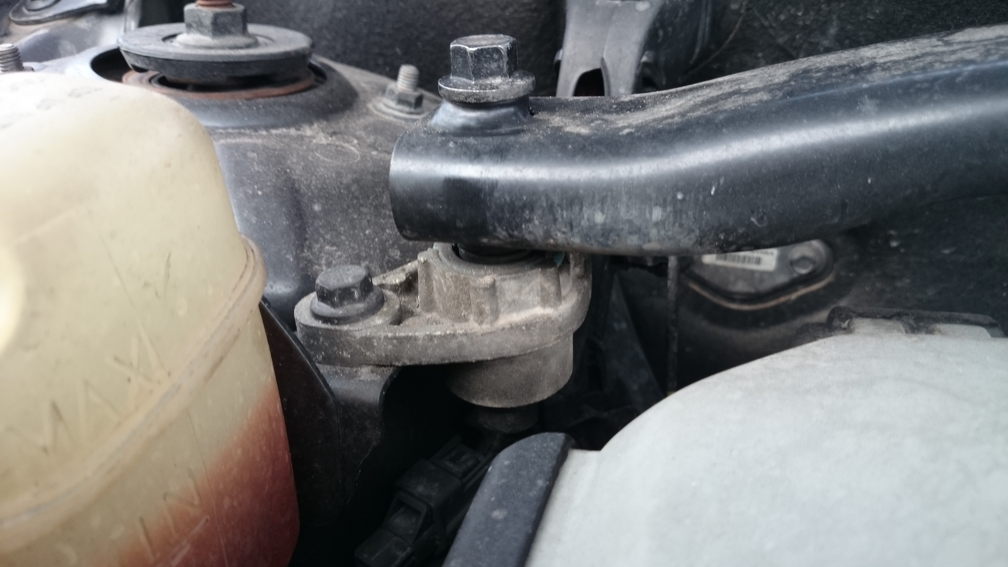

Появился стук, какое-то время назад, при нажатии на акселератор. Посоветовали посмотреть опоры двигателя.
Вот верхняя правая. Она двигается, я понимаю, что она так и должна, но как будто не прикручена, оба болта и сверху и снизу прокручиваются. Так должно быть?

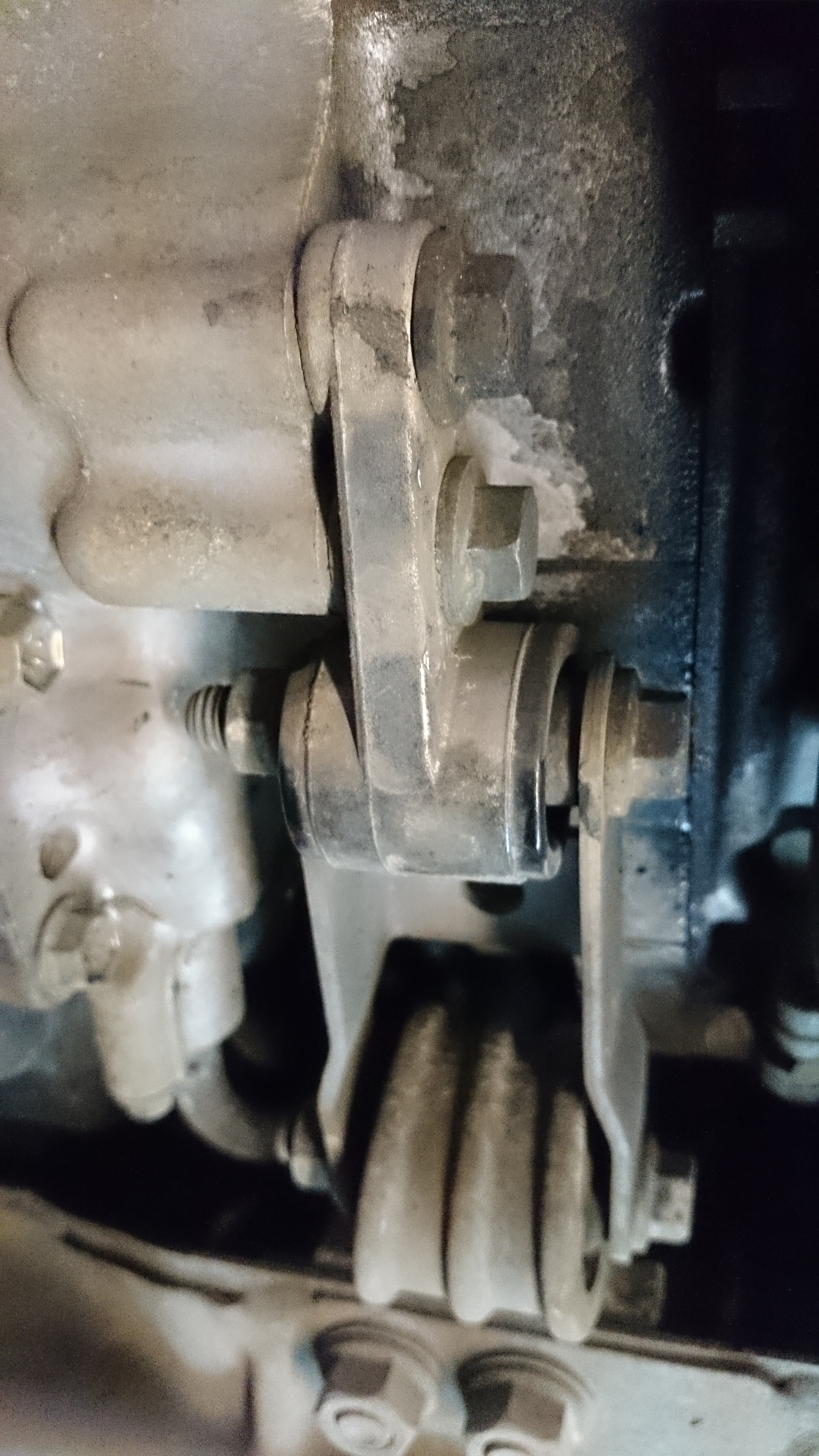

А вот нижняя опора. Походу ей пришел кирдык....

Верхние опоры подтянули.
Нижнюю переднюю приговорили к замене. Надо собраться теперь.

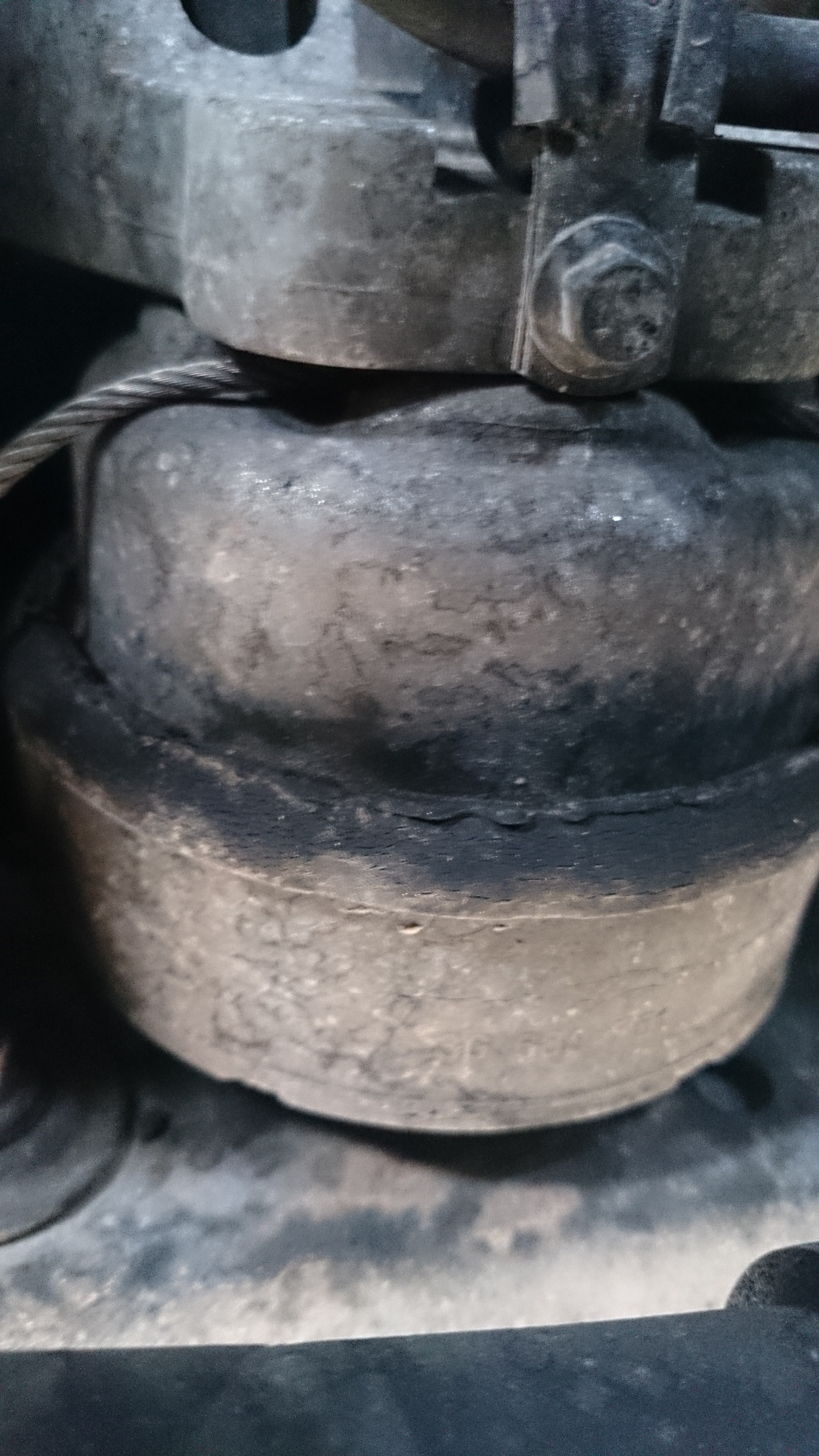

А нижняя задняя тоже вроде как кирдыкнулась. Но После звонка Алексею, который сказал, что они их вобще выкидывают, мы решили - нихай стоит. Или все таки выкинуть или заменить?

Сообщение RTRT » 24.03.2014, 20:40
А это, как это? На весу?

Сообщение anglichanin » 24.03.2014, 21:08
ХЗ!
Мы позвонили Алексею, узнать есть ли может у них эта запчасть, а он сказал, что они их вобще выкидывают. Может мы чего-тоне правильно поняли.
Если Алексей разъяснит, то буду не против.
