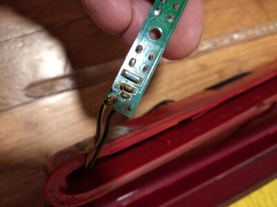

Не горит дополнительный стоп сигнал. И ещё одна беда - горит только верх стоп лампы габарита. Негорит нижние диоды. Кто небуть пробовал менять диоды ?

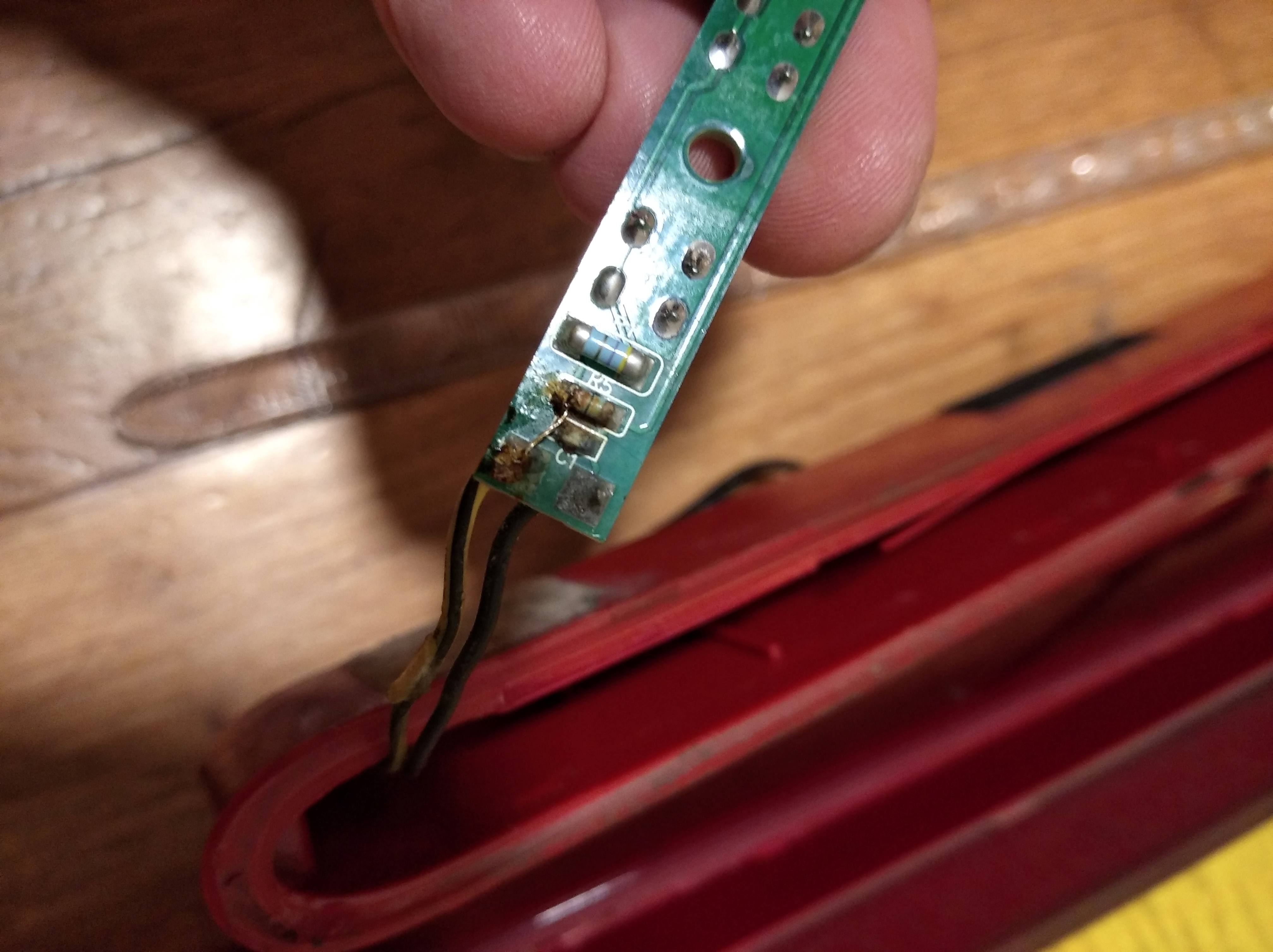

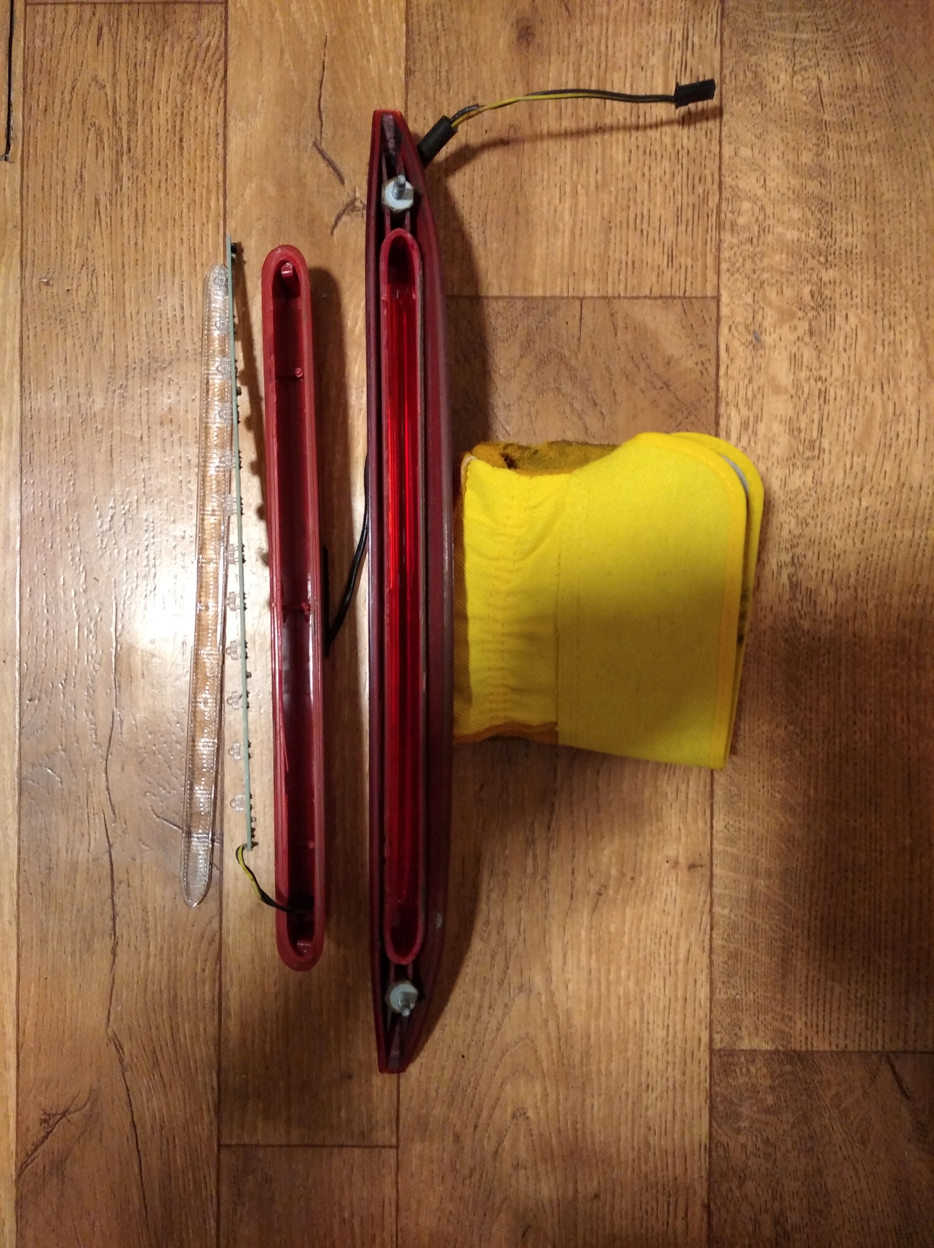

Проблема с дополнителный стопсигналом решена. Разобрал дополнителный стопсигнал. Кстати разбираетса на рас два, пару секунд. Окозалось через кабелёчки папала влага и сгнила дорожка. Знакомый пропоял кусок проволоки и вуаля. Лампочки загорелись. Завтра буду ставить обратно на машину. Когда потеплеет буду разбератса с правым стопом.
