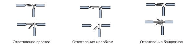

Хм... Мысль хорошая, только проблема, что руки не прямые и как это "припаять по цветам, не срезая старую фишку" я не очень понимаю.
Вот. Выбирайте. Любой способ хорош. И вот так каждый провод, по одному, по цветам, один к другому.
