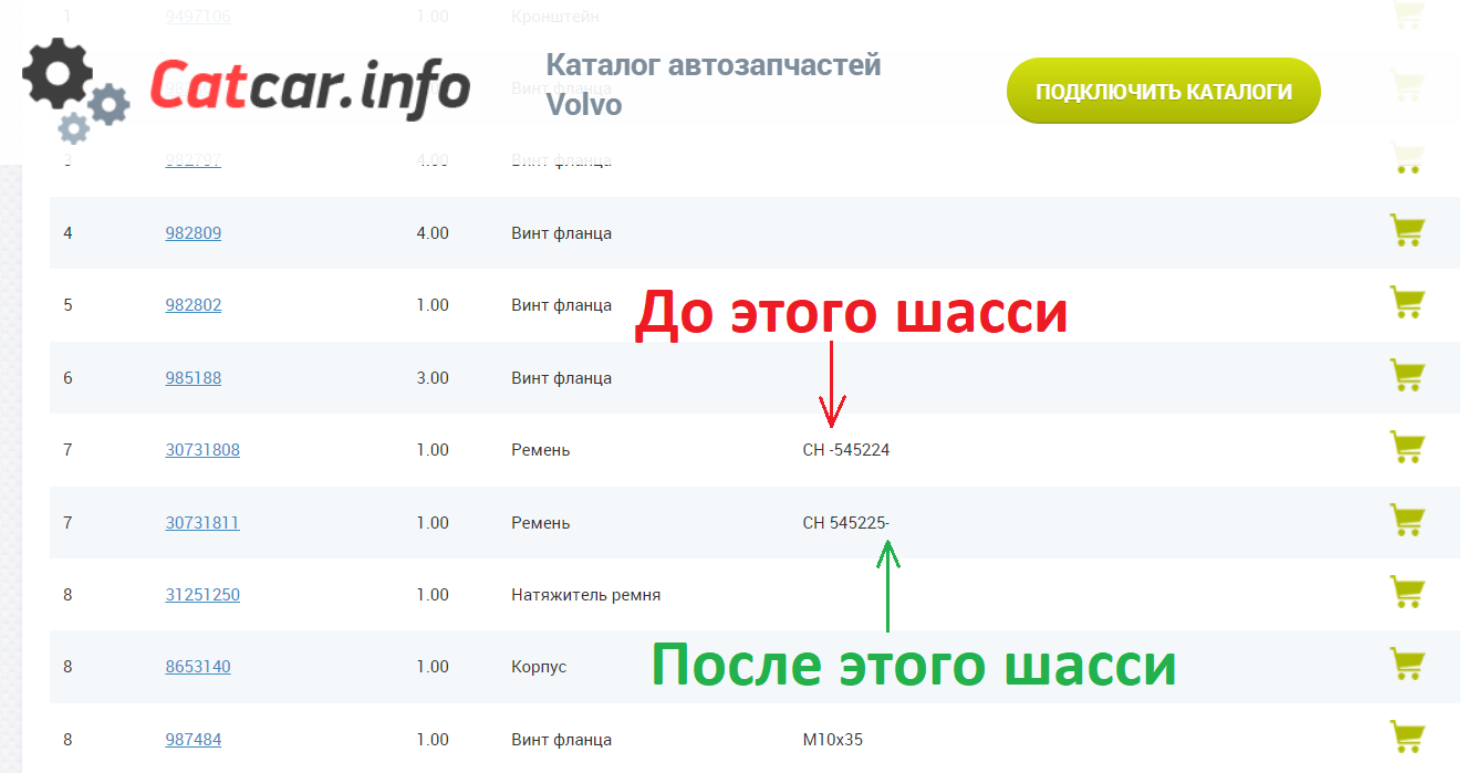

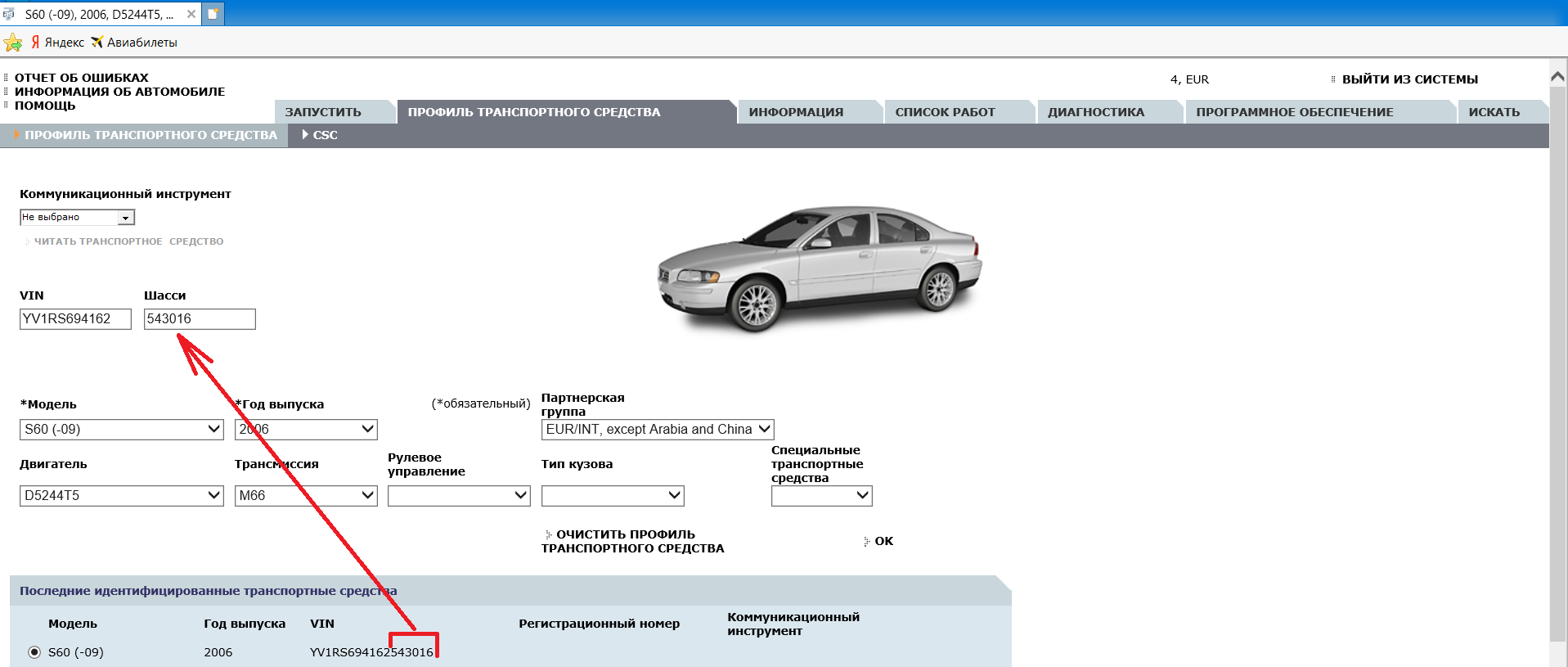

Запчасти выбираются по шасси авто.
При выбери запчастей можно видеть номер шасси и дефис, в начале цифр или в конце.
Если стоит дефис в начале цифр шасси то это значит, что до этих цифр шасси подходит.
Если стоит дефис в конце цифр шасси то это значит, что после этих цифр шасси подходит.
