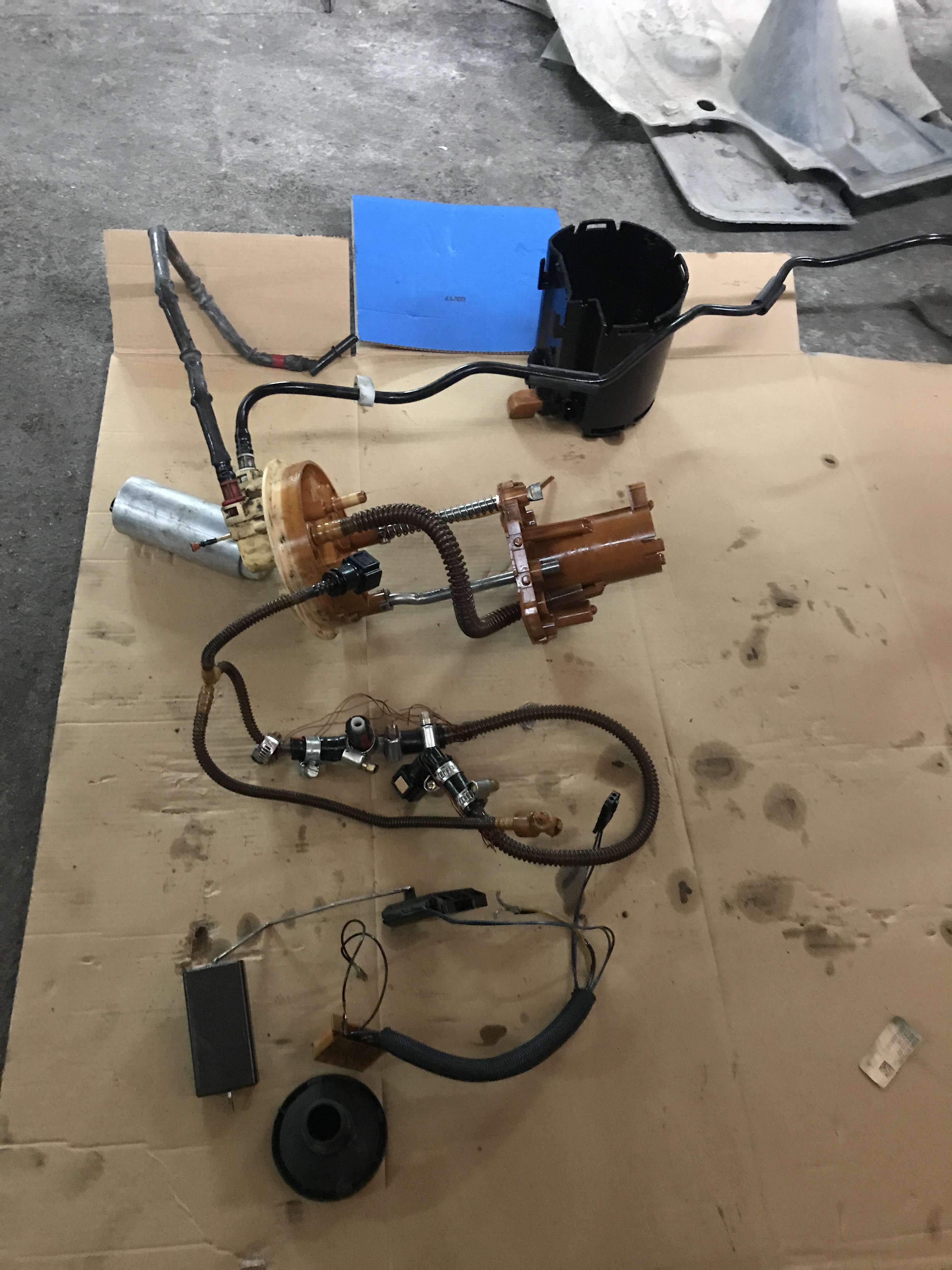

Вроде нашли причину, сняли бак, а там ужас насос от BMW, да еще бензиновый, мусор с шахте, трубки проволокой перетянуты.
вот она шахта

Всем привет, поменял шахту с топливным насосом, теперь все ОК.
