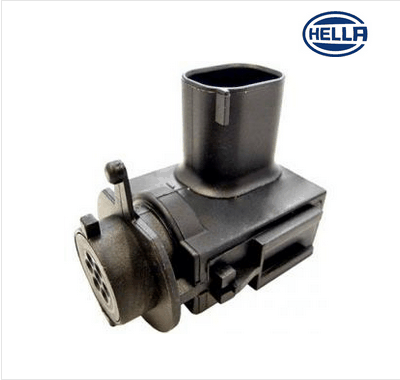

Нашел датчик от HELLA 6PX 012 684-061 для тех у кого датчик с номером 30676508 или 31250683 или 31250722. Его цена у нас €73,95.
Кто-то уже ставил этот датчик?
Сейчас у меня 30676508, но он от C30 2011+ . по каталогу мой должен быть 31250683 . Ошибка "CCM-0040 Датчик качества воздуха Внутренняя неисправность"

stark писал(а):Нашел датчик от HELLA 6PX 012 684-061 для тех у кого датчик с номером 30676508 или 31250683 или 31250722. Его цена у нас €73,95.
Поставил HELLA 6PX 012 684-061, проблем нет.
