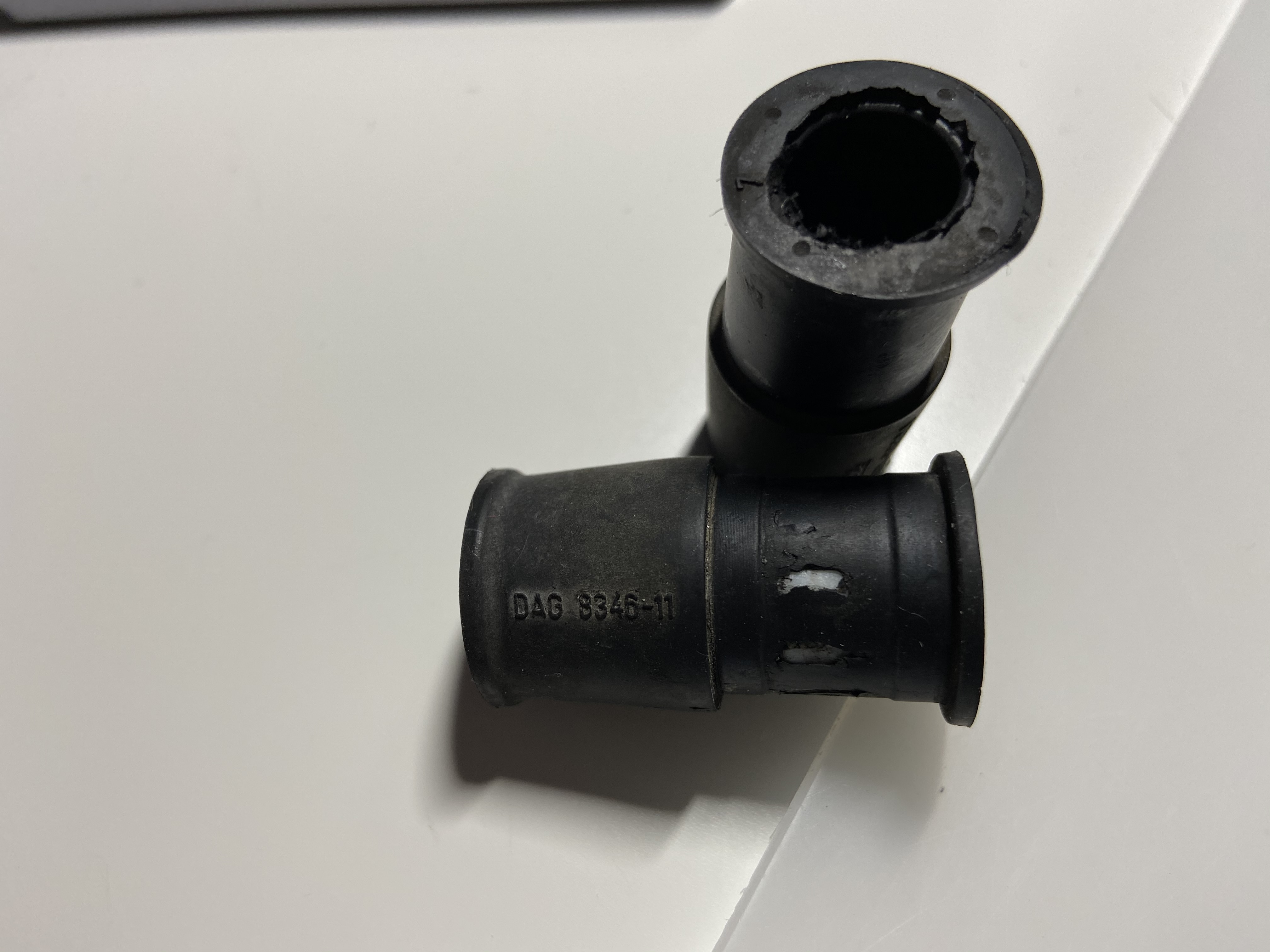

Передний суппорт АТЕ
Снял резинки направляющих , решил заменить . Появился вопрос . Менять лучше на такие же АТЕ или можно на аналоги и какие ?
У меня установлены АТЕ с пластиковыми вставками ATE 11.0101-5704.2
Видемо до меня смазали направляющие , и их быстро разносило . В инструкции написано что передние направляющие нельзя смазывать ....
Только я не понял , нельзя смазывать только АТЕ с пластиковыми вставками или другие аналоги тоже ?
Комплекти других производителей идут с смазкой .
АТЕ не продаёт полный комплект ( направляющие и резинки направляющих) . Все направляющие по одной штуке . резинки по 2 штуки .
Вот и подумал о хорошем аналоге (полном комплекте ),если это стоит делать

Когда-то пытался разобраться в этом вопросе.. По различным форумам одни утверждают, что не надо смазывать, а другие, что обязательно смазывать.
На сколько понял, что если есть дополнительные вставки, то их смазывать не нужно, так как они из материала, который как раз и смазывает направляющие, а если просто резиновые, то лучше немного смазать.
Пару лет обратно перебирал всю тормозную систему на своей машине. Направляющие ставил обычные резиновые, добавлял смазку PFG110, фирмы TRW. Прошел уже примерно 50тыс. - всё хорошо, ничего не клинит, резинки не разбило.

Если брать комплекту просто резиновые других производителей BUDWEG CALIPER , MEYLE то в каждом комплекте положен пакетик с смазкой.

Смазки тоже бывают разные. Одни годятся только для смазки направляющих, другие только для резинки на поршне, а третьи исключительно для смазки металлических поверхностей против коррозии. Так вот PFG110 заменяет первые два варианта смазок.
