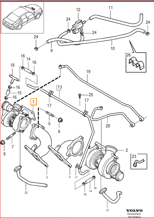

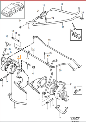

В Vida я только смог найти вот это, может я слепой или искать не умею но в руководстве по ремонту в той же Vida найти куда какой шланг от управляющего клапана я найти не смог, может кто сможет больше света на это дело пролить.

Разобрался вроде.Спасибо за отзывчивость,весь инет перерыл,нигде нет подробных схем,но по логике если,то получается так:шланг 9 с турбин идёт,шланг 10 идёт на(не знаю как назвать,пластиковый патрубок между приемных труб),11 подключается к впускному коллектору(куда я его и подключил первый раз,убрав оттуда перепускной клапан),а два шланга от перепускного клапана оба подключаются к приемным трубам снизу(зачем их сделали два непонятно),оказывается там три штуцера,а я думал два,пока не снял,в итоге получается,что был один штуцер свободен и был подсос воздуха дикий после MAF.
