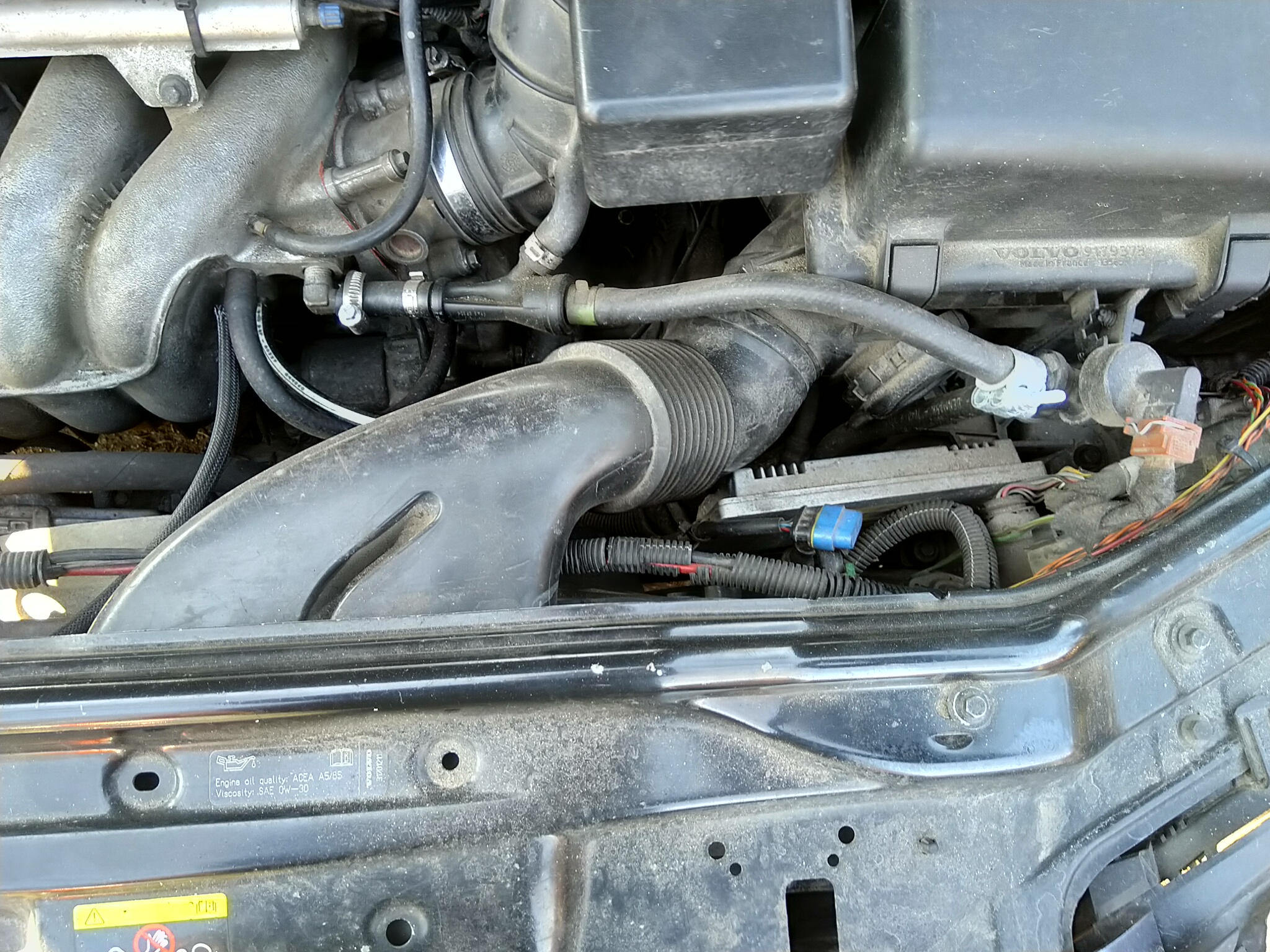

Сообщение fasters » 09.04.2019, 22:37
Трубочки от двигателя на датчик над радиаторами, трубочка до фильтра и хомут на вакуумный датчик
