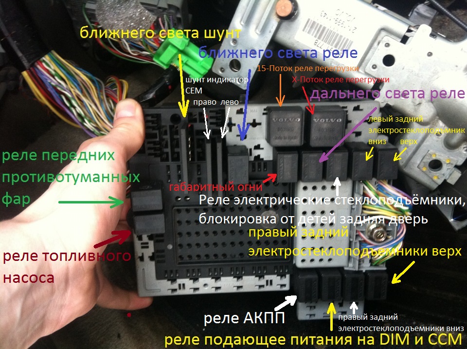

Посмотри тут, скорей всего не работает реле в (СЕМ).
А как добратся смотри тут. viewtopic.php?f=57&t=1734
Толка белый кронштейн не виден, надо делать всё на ощупь. А на фото я специально открутил кронштейн, чтоб визуально показать.

А у меня этот блок стоит в багажнике! Такое может быть? И еще вопрос: где можно сегодня это реле проверить и заменить?

Спасибо, это именно то реле (проверил методом научного втыка) :ok:
Выходит у меня этот блок в багажнике и доступ к нему совершенно свободный!!! Теперь осталась последняя делема: Где сегодня купить это релешку..... :D
