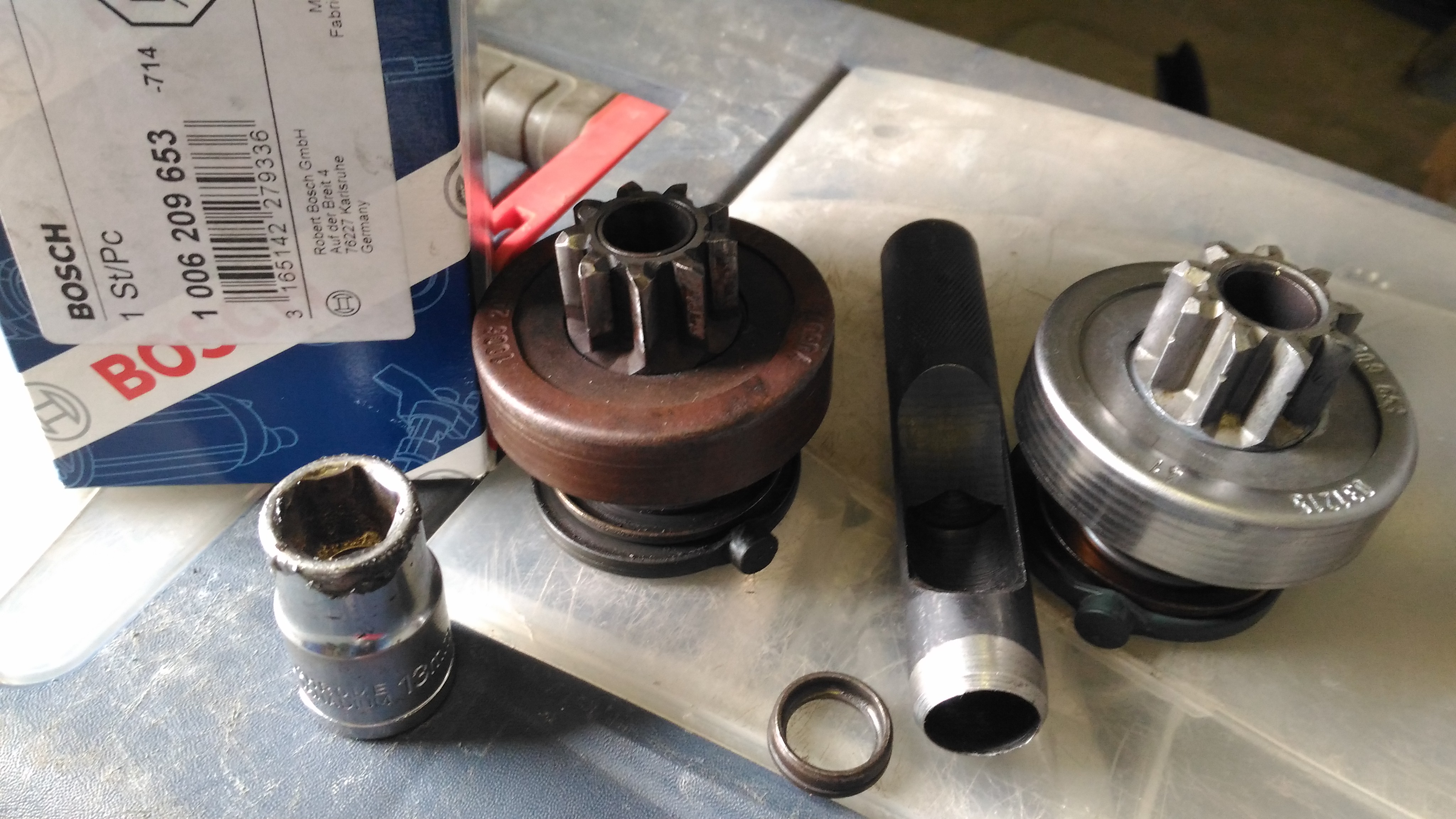

Вот еще заменил бендикс. Голова на 13 для упора редуктора, а пробойник для снятия фиксатора стопорного кольца. Код стартера 001-109-252 код бендикса 1006209653. Причина - чуток износилась внутренняя втулка бендикса и зазор между втулкой и валом редуктора начала залипать грязь, в результате чего стартер крутится но не втягивается на маховик. Может кому полезно будет.
стары/новый бендикс
