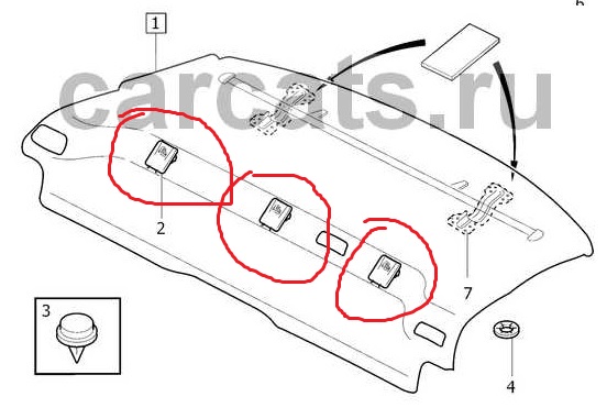

требуется установить новое детское кресло с системой ISOFIX на Volvo S80 I (2001)
так как машина не была укомплектована данным видом безопастности детей
новые крепления для заднего ряда продаются что то около 30 евр за сторону
в Звиедру Ауто были приобретены пользованные за 10 евр (обе стороны) и успешно установлены !

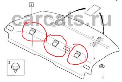

помимо ISOFIX существует еще якорное (анкерное) крепление кресла
( Изображение )
Внимание вопрос !
где должно располагаться якорное (анкерное) крепление в S80 I ?
3ие сутки "гугления" данного вопроса, не принесли успеха
p.s. номер анкера 6849948
расположение в S80 II (07-) на задней полке
расположение в V70 (-00) внизу спинки

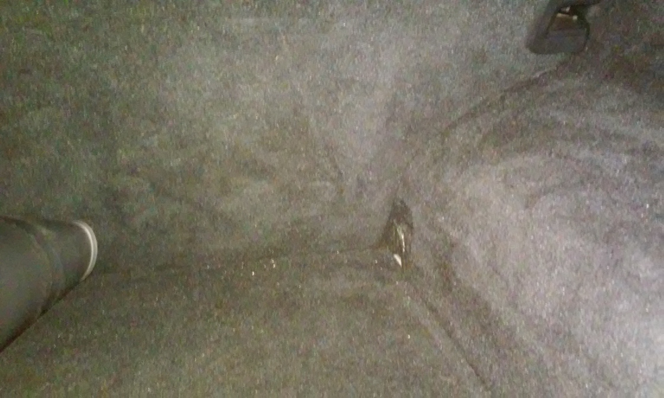

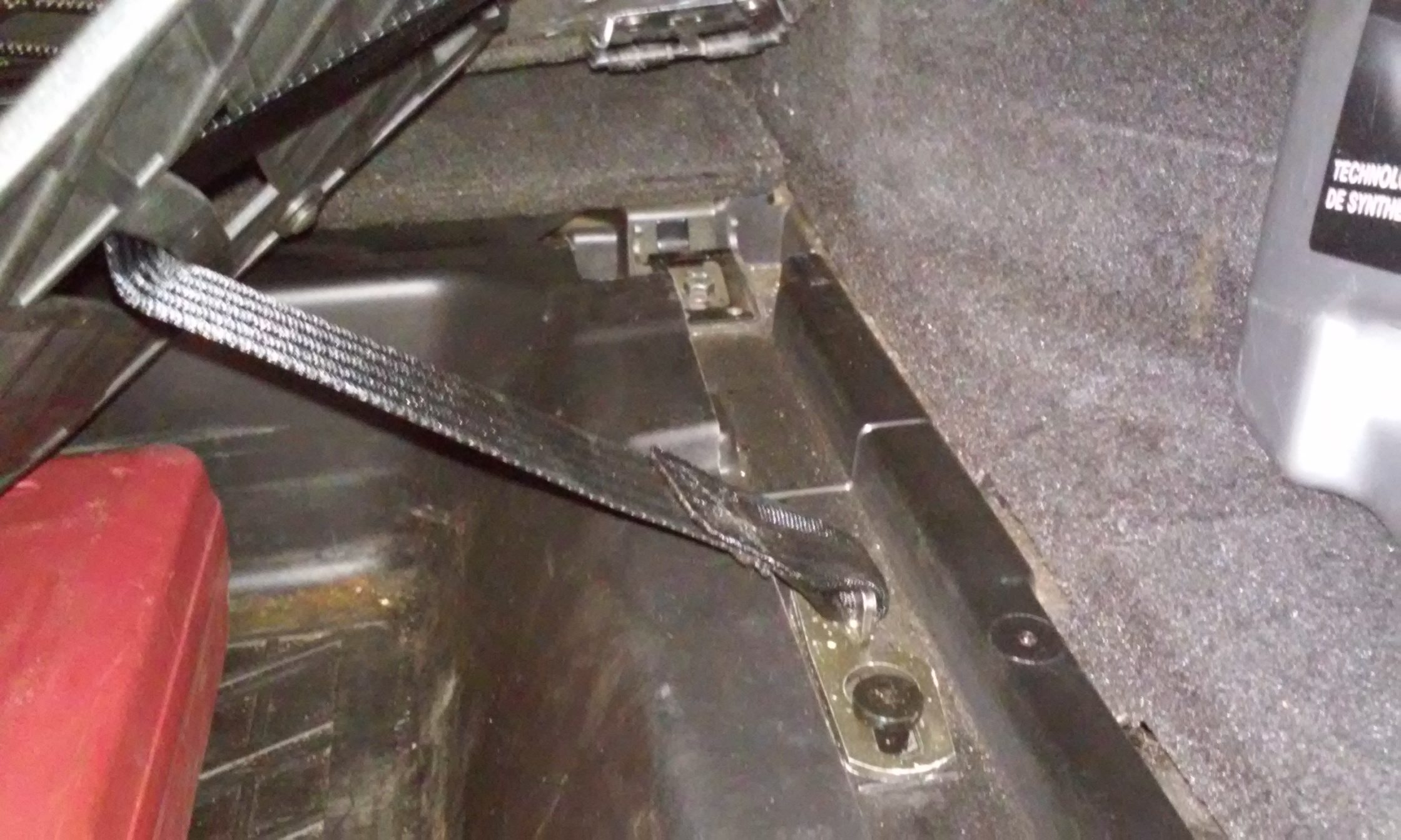

Эти крепления не будут случайно в багажнике на полу, как в V70? :mda:

Сообщение mitja » 05.11.2014, 17:55
якорное крепление убирает резкий кивок верхней части кресла установленное на ISOFIX
а после просмотренных краш-тестов, никогда не пристегну кресло обычными ремнями
есть фото? что-бы по аналогии искать?
а то всё уже облазил, нет никаких лишних отверстий
Re: ISOFIX
Сообщение zepco » 05.11.2014, 18:12
В моей машине за сиденьями, в углу есть петелька для крепления груза (скорее всего не подойдёт), а под крыжкой, которая закрывает запаску и аккумулятор, по бокам есть как рельсики, и вот там крепление выглядит похожим. У меня туда зачем то прицеплена эта крыжка. Машину купил недавно, сам ещё не всё рассмотрел :)
