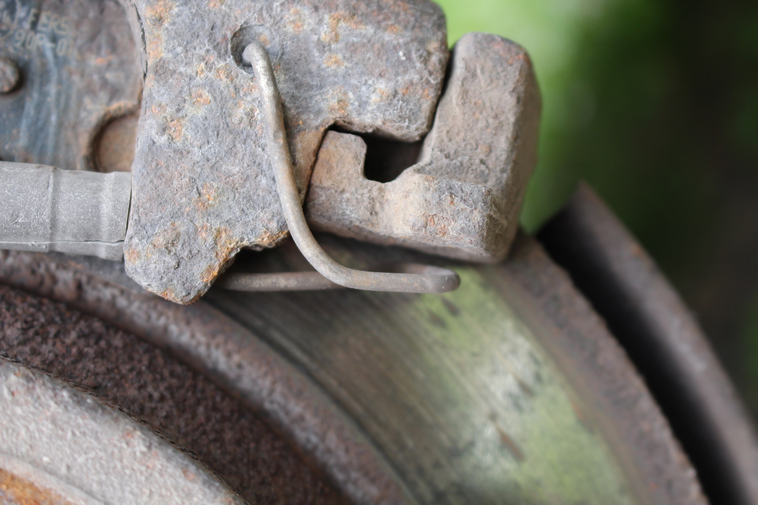

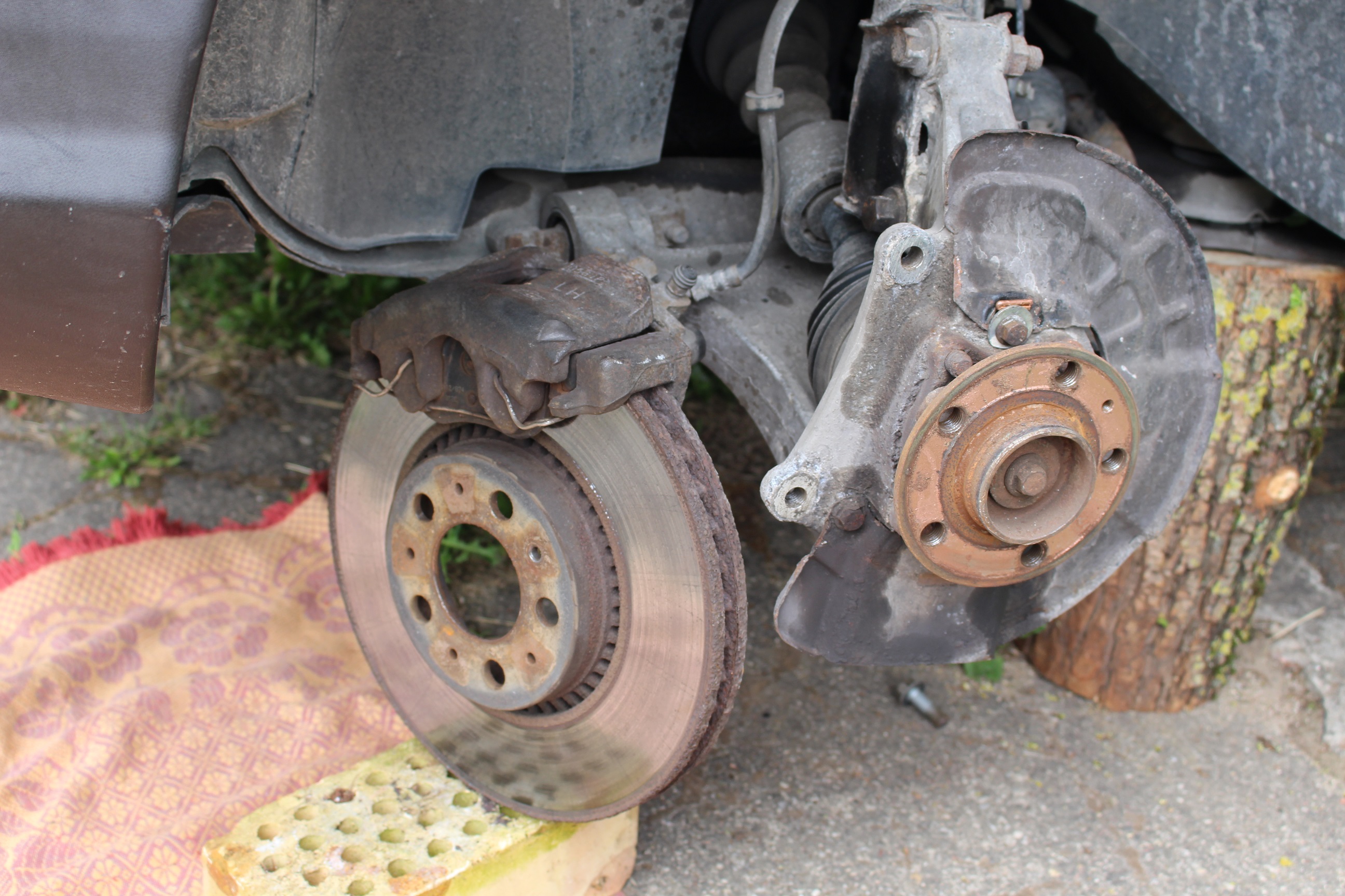

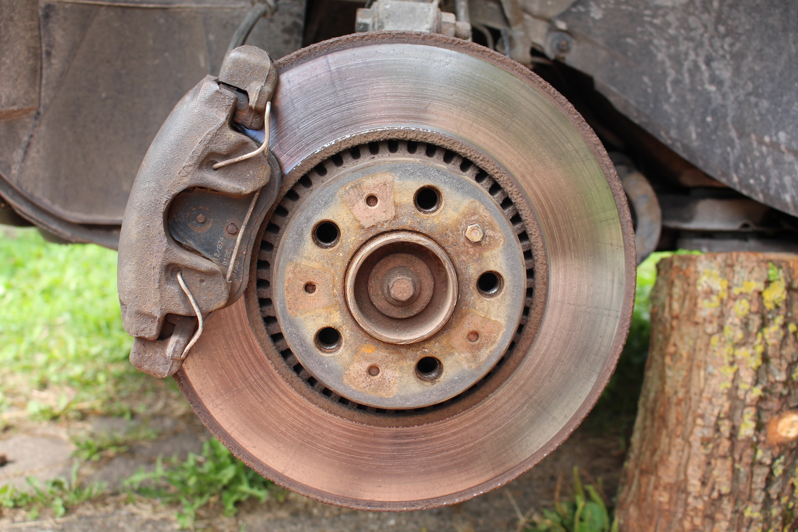

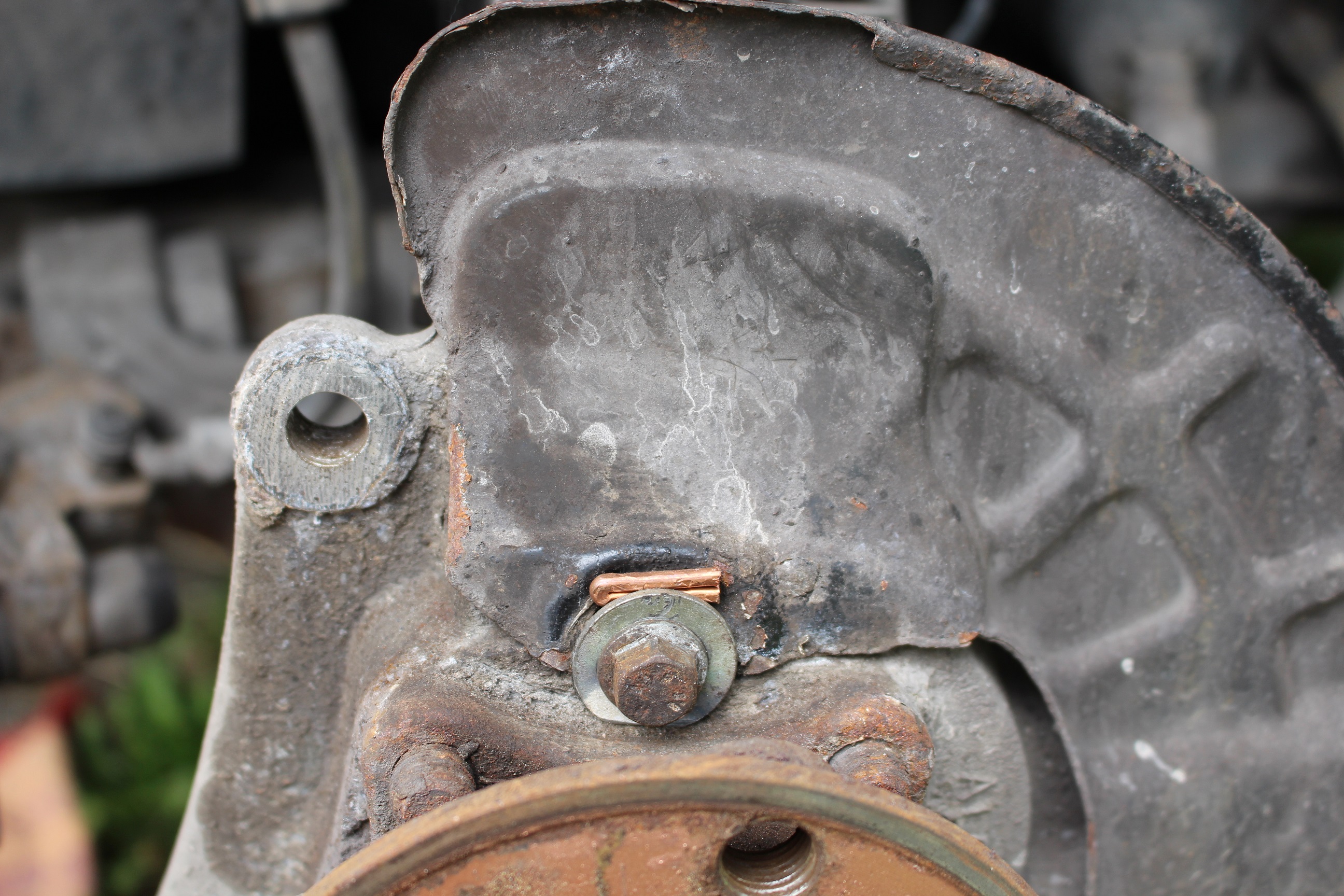

Была у меня такая проблема, поездки по брусчатки появляется металлический звук (как консервные банки ). Прошло полгода, и меня этот звук достал. Уже стыдно стало ездить, машина не очень старая. А бренчит как очень старая. Снял колёса и начал выяснять что издаёт этот звук, нашол!!!
На одном переднем колесе, защитный кожух один болт не держал. А на других 3, пружины плоха стояли.
Теперь всё по порядку.

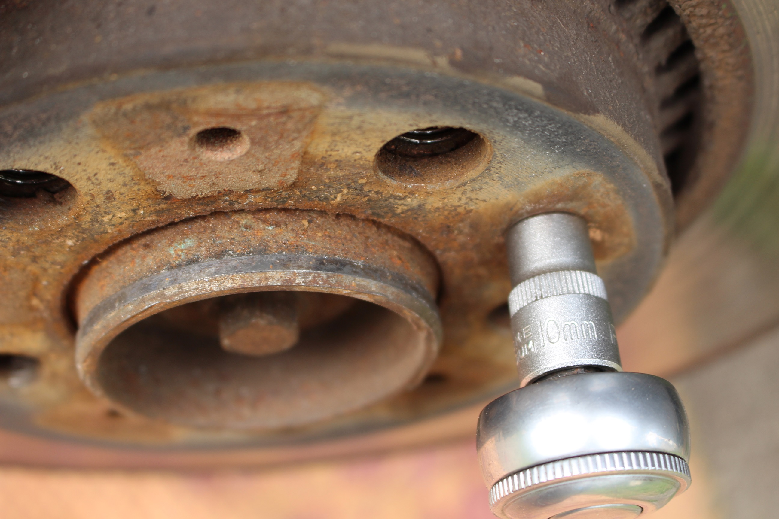

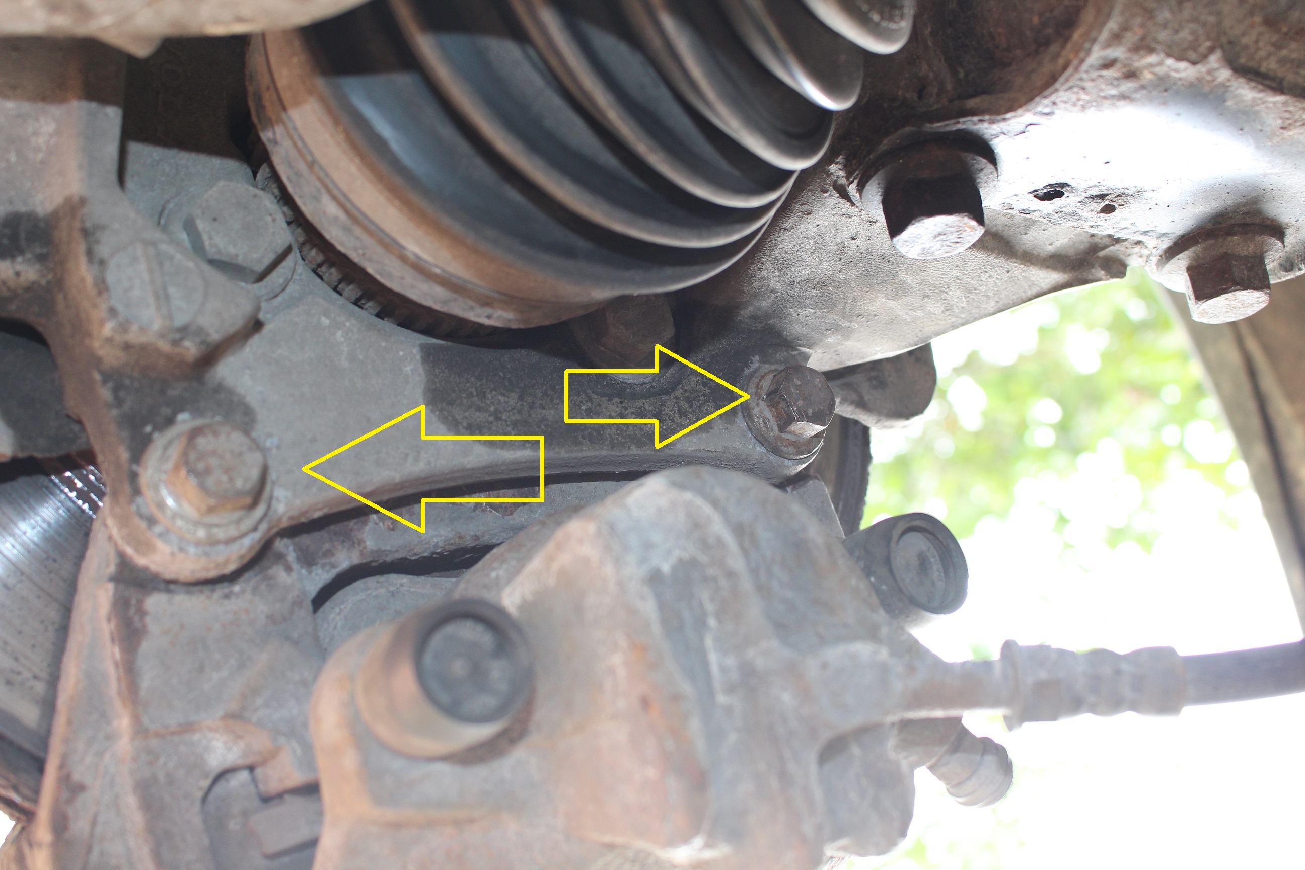

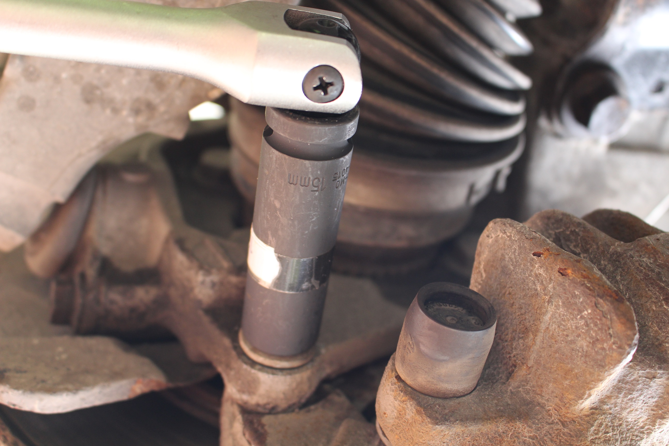

Чтоб добратся до защитный кожуха, нужна открутить 3 болта.
Берём головку на 10
Берём головку на 15
Подложил широкую шайбу, но она не прижала. Пришлось подложить кусочек толстой проволоки.

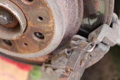

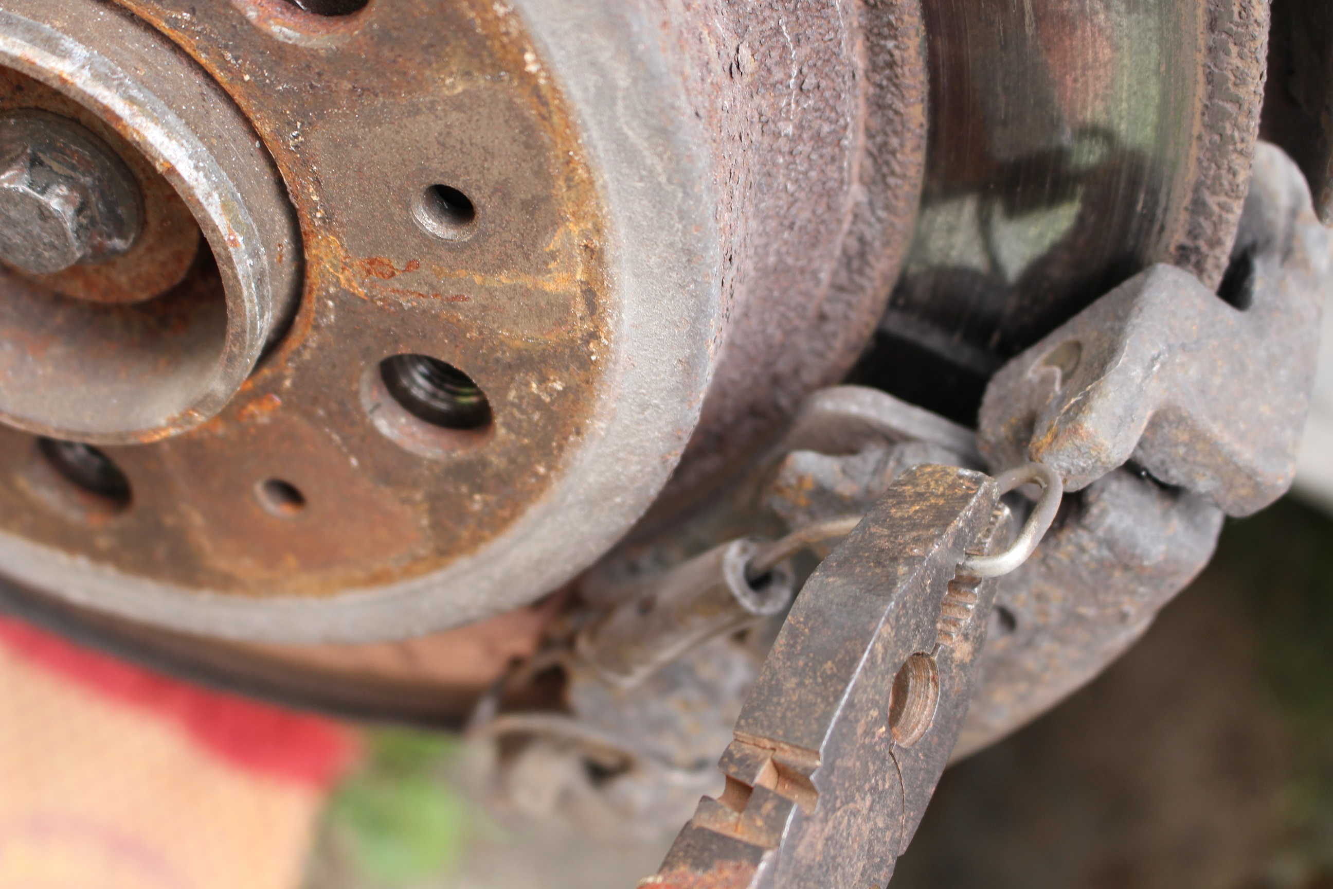

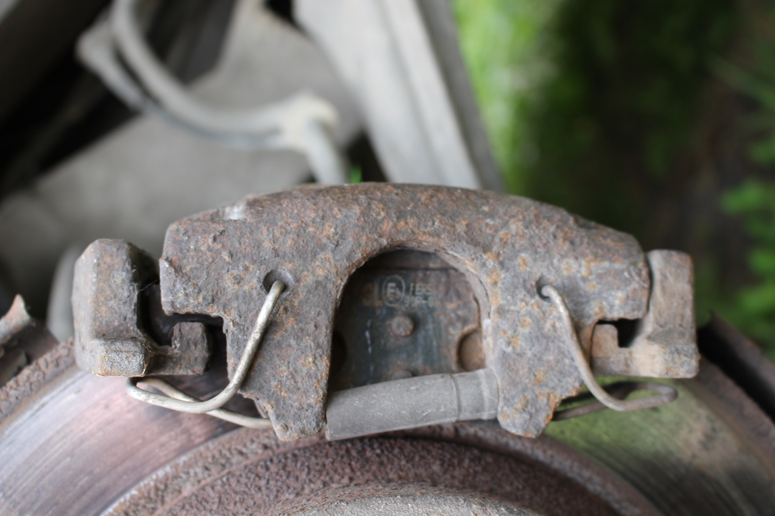

На остальных трём было одинаковая причина, не прижимала пружина.

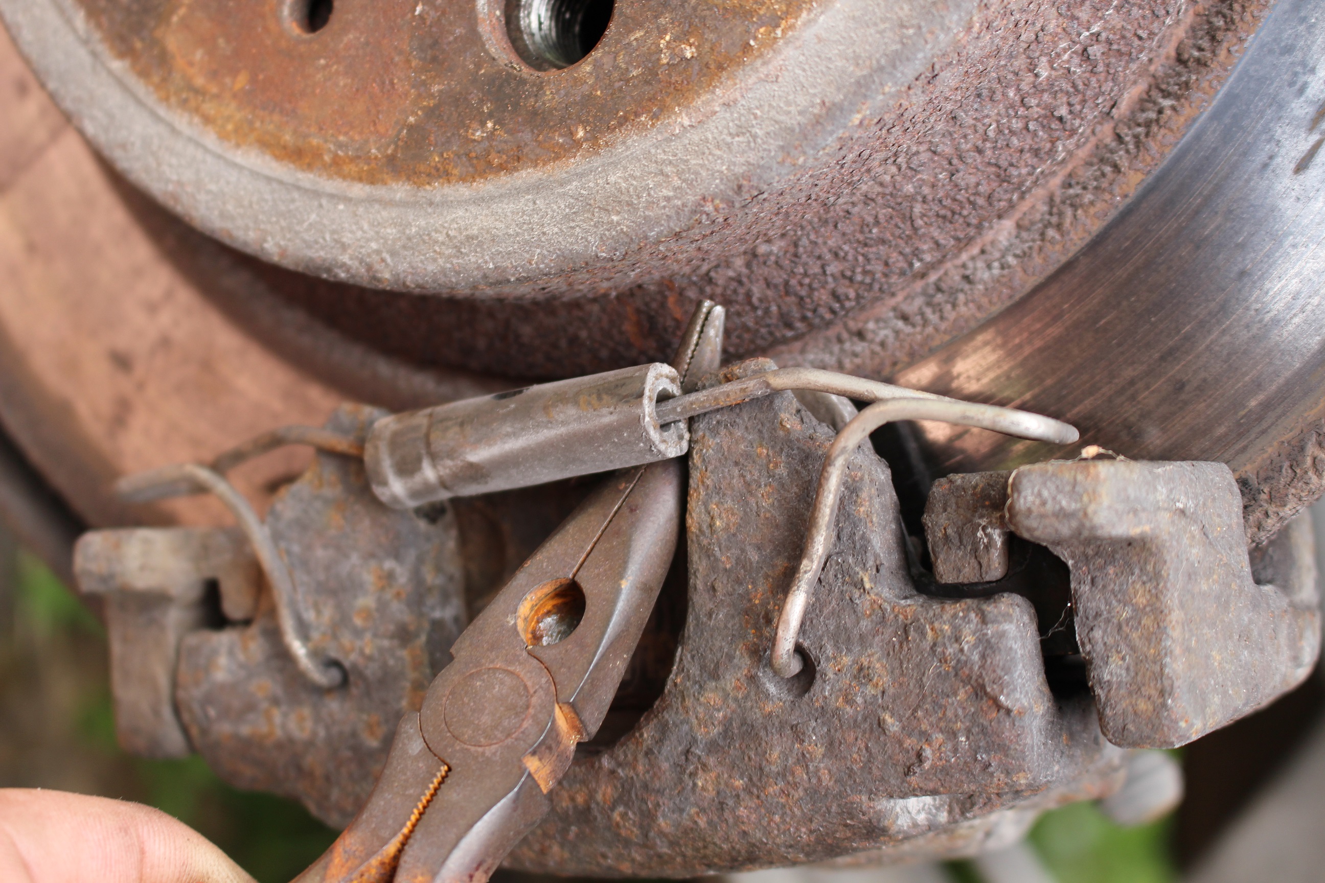

Вытащил из верхних пазов.
Плоскогубцыми потянул на себя и потогнул немнога.
Всё больше этого звука нету. :preved:

у меня такой же звук сзади, и мне почему то кажется это колодки о диск стучат, так как при нажатии тормоза чуть чуть звук пропадает! Верное у меня суждение?? ))))

stepan4ik писал(а):у меня такой же звук сзади, и мне почему то кажется это колодки о диск стучат, так как при нажатии тормоза чуть чуть звук пропадает! Верное у меня суждение?? ))))
У меня при покупке был такой же звук сзади,оказалось были растянуты(а с одной стороны кажется даже и лопнула) пружины колодок ручника :)
Да так и есть. Нужна пружины подогнуть. И больше не будет бренчать!
