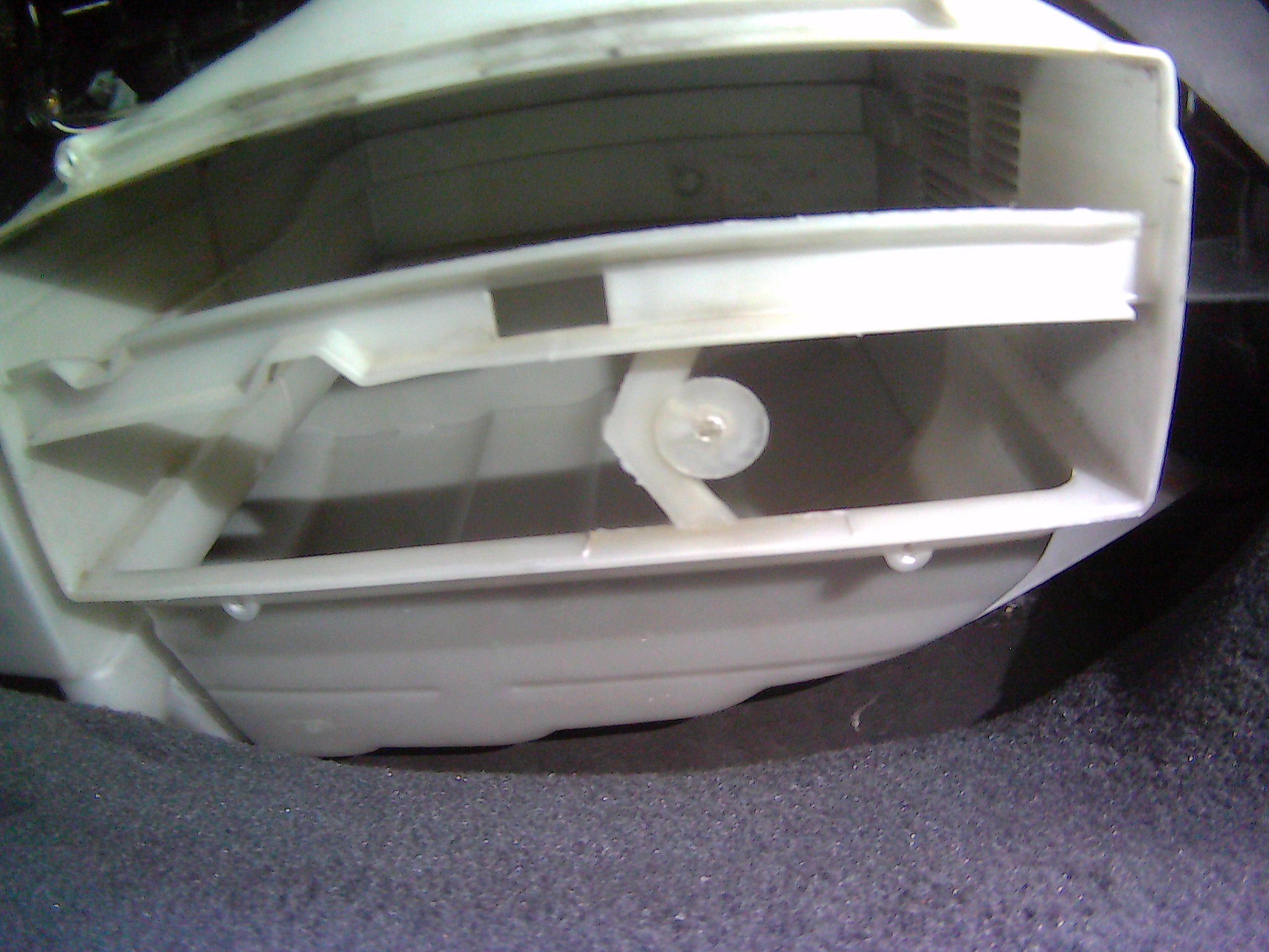

Добрый день!

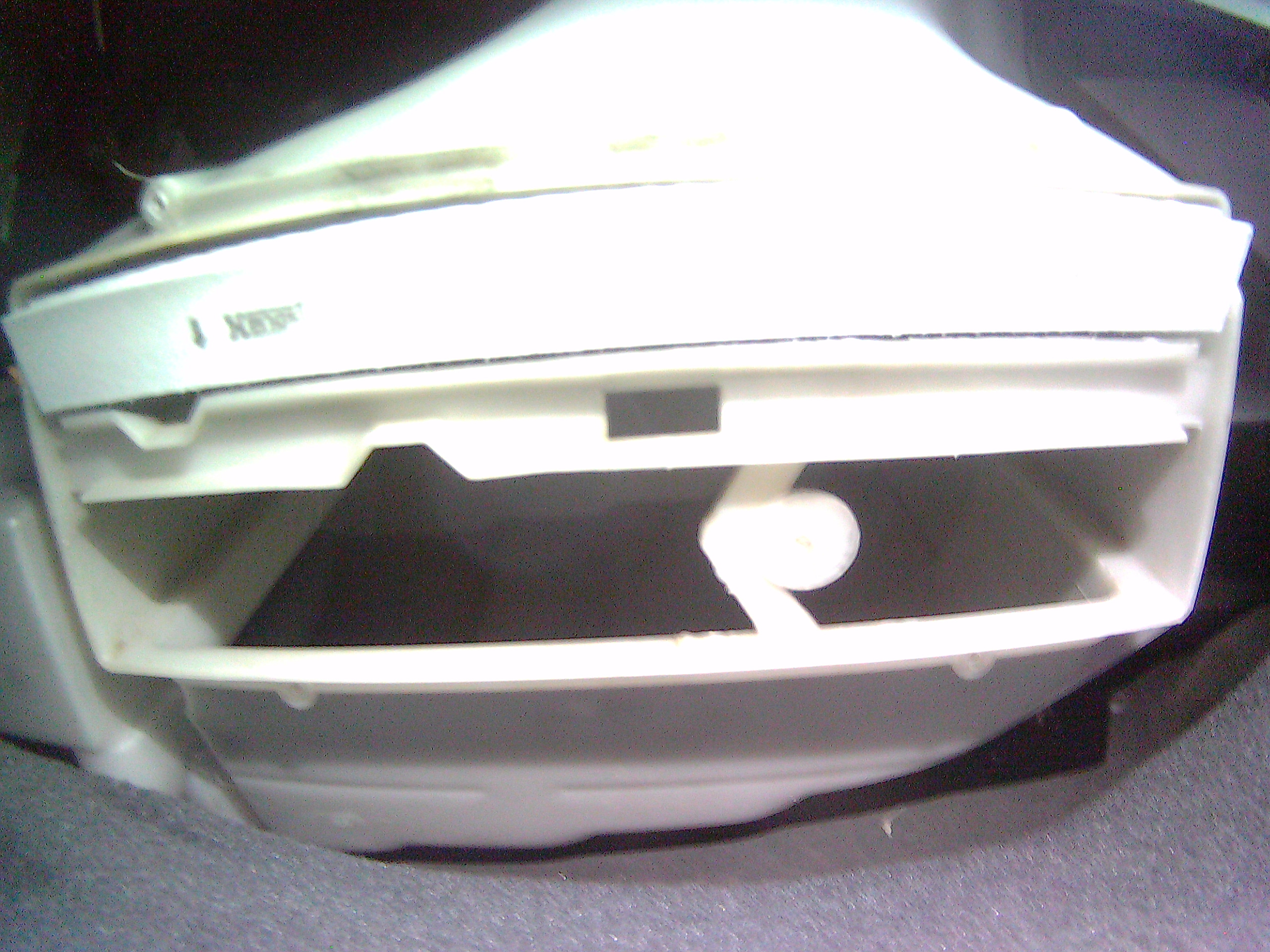

Сегодня решил заменить фильтр салона, так как в салоне в последнее время очень большая влажность. Посмотрел инструкции с сайта http://nind.ru/volvo/zamena-salonnogo-f ... o-s80.html (кстати очень толковый сайт) и вооружившись инструментом побрёл разбирать фильтр. Еще на стадии поиска фильтра меня насторожило, что на одну и ту же модель ( S80 2001.г., 2.4) разная толщина фильтров хотя всё остальные параметры одинаковые. Когда вскрыл фильтр, обнаружил что там 2 отсека для фильтра и заполнен только один более узкий, более широкий пустой
Без фильтра, это выглядит так:
Так вот вопрос: Зачем это пустое пространство (по ширине оно как раз для более широких фильтров) и имеет ли смысл ставить 2 фильтра?

vtoroi otsek dlje ugoljnogo filtra ja iz opita vsegda rekumenduju stavitj filtra ugljinij darozhe prastova no pri zamenje ja isho i chishu sistemu podachi vozduha v salon .,

Ну у меня как бы тоже угольный http://igrosauto.lv/Search/Search.aspx? ... 16LC&202=2 но тоненьки!

Тоненький - бумажный
Толстый - угольный
Два ставить нельзя!

Значит в Гроссе накололи, так как в описании стояло что он угольный! Спасибо за помощ! :good:
